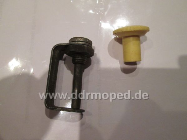

Hallo Bernd,
bezüglich des Owatrol eine Frage:
Mal angenommen ich versiegel die Roststellen mit Owatrol und entscheide mich aber später nun doch für eine Lackierung (die nicht ganz billig ist). Könnte es da zu Problemen kommen? Z. B. wenn das Owatrol eingezogen ist und beim Strahlen des Bleches nicht 100% verschwindet und anschl. überlackiert wird? Fettfrei sollte doch eigentlich immer alles sein vorm Lackieren!
PS: Danke an Rene´ für die Vervollständigung der Luftklappenbetätigung biggrin.gif sowie die kostenlose Zugabe. Echt toll!
@ hsllacky: Sollte ich keine hellen Tupferknöpfe mehr bekommen, kontaktiere ich dich mal (will aber erst mal auf Teilemärkten schauen... Danke trotzdem).
