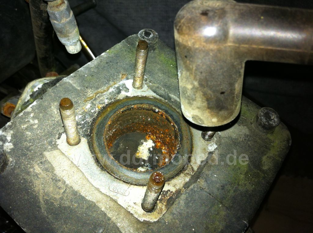

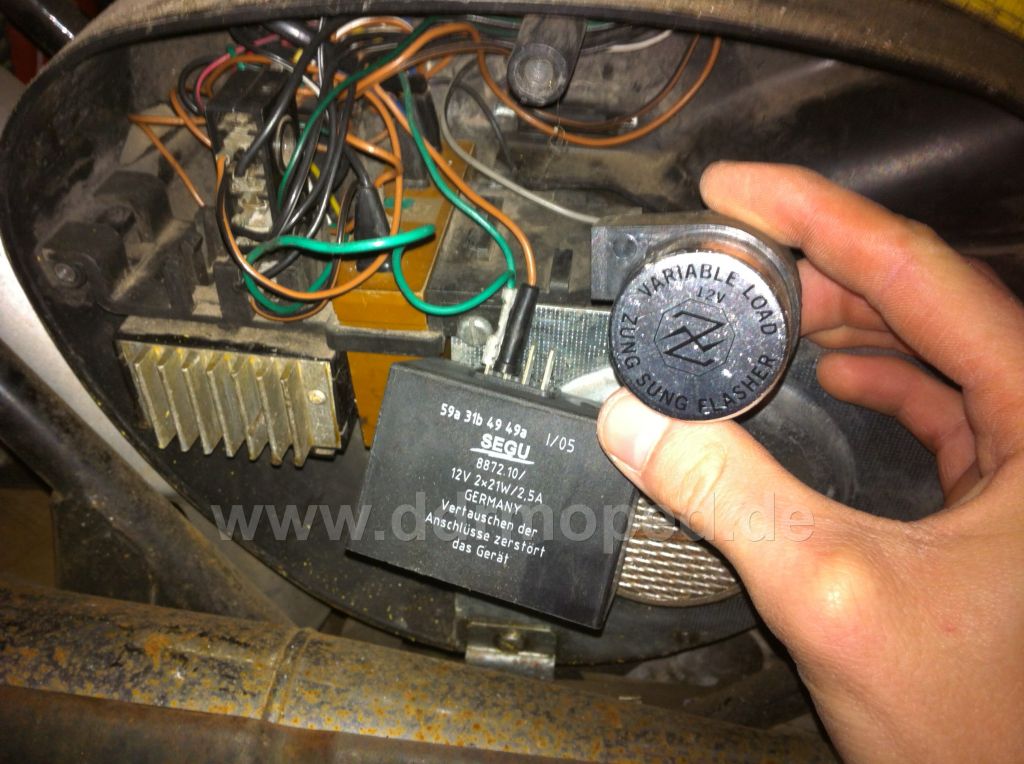

Ich habe sie heute mal wieder auf ihre eigenen Räder gestellt und mich danach an dem Motor zu schaffen gemacht.
Der Kolben ist fest, und zwar richtig fest! Ich habe ihn erst einweichen lassen, danach mit Holz und Hammer geschlagen und anschließend rabiat mit dem Hammer direkt unter den Zylinder. Ich gehe davon aus, dass Zylinder, Kolben und Kurbelwelle sowieso Schrott sind. Naja, wenn sie es nicht schon durch den Rost waren, dann sind sie es jetzt ph34r.gif cry.gif
Den Zylinder habe ich ein paar Millimeter angehoben bekommen, danach ging es aber nicht mehr weiter. Die Kurbelwelle bzw. das Polrad ist immernoch bombenfest, da dreht sich garnichts, obwohl der Zylinder wie gesagt schon ein paar mm angehoben ist.
Ich vermute, dass die Kurbelwelle auch verrostet ist. Irgendwann hatte ich keine Lust mehr und habe das ganze schön mit WD40 zum Einweichen stehen gelassen. Vielleicht bekomme ich es ja nächstes Wochenende auseinander. Ansonsten wollte ich versuchen die Stehbolzen mit zwei gekonterten Muttern herauszuschrauben und dann den Zylinder zu drehen. Irgendwas wird schon nachgeben sad.gif
