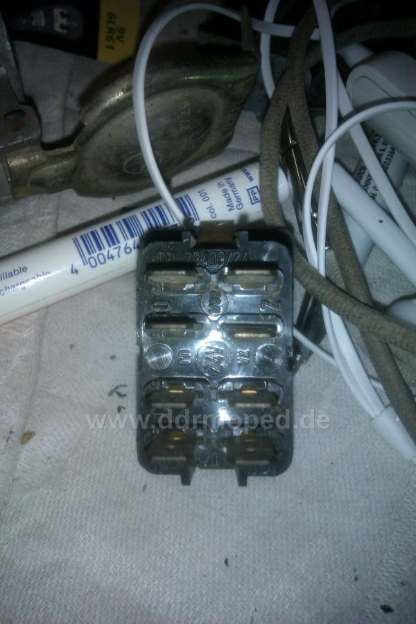

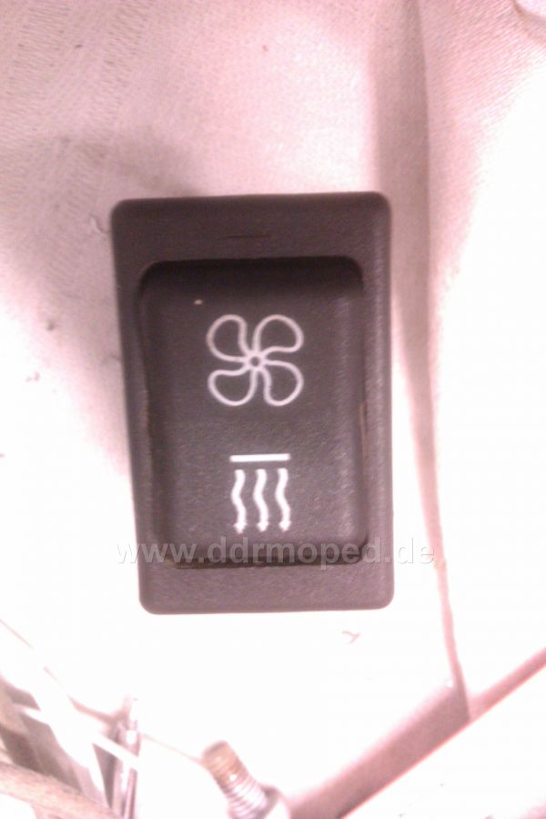

Das Aufklemmen der Standheizung war noch ein kleines Problem, da in den vorhanden Schaltplänen immer nur die Ausführung mit zwei Schaltern (Lüften und Heizen) beschrieben wird. Bei unseren Barkas ist aber die Variante mit einem Schalter (Lüften und Heizen). Leider sind diese Schalter suboptimal beschriftet und Jan hat erstmal die Klemmen durchgemessen und sich Gedanken über die Verschaltung gemacht. Gibt garantiert irgendwo auch so eine Schaltbelegung online zu finden. Vielleicht sollte ich doch ma die Schaltbezeichnung aufschreiben.
Ralle, ick mach mal nen Foddo von dem Schalter, vielleicht hast du noch Idee bzw. einen Klemmenbelegungsplan von diesen "Doppelschalter".

Hier ist mal der Schalter der Standheizung.

Und hier die Rückseite.

Den Schalter mal durchklingeln, würde ich meinen. Oder ich kommen mal vorbei...

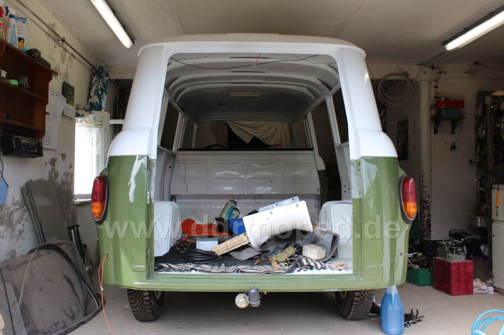

hat sich wieder ein wenig getan. Wir haben das herrliche Wetter genutzt und ,al wieder Meter gemacht. Es liefen zwar noch noch ein paar Nebenschauplätze, doch der Barkas kam nicht zu kurz. Ein paar Teile haben noch ein wenig Kosmetik bekommen, darunter waren die Türen, Stoßstangen, Behausung der Standheizung und die Dachluke. Anschließend konnten ein Teile des Zubehörs wieder an ihre Stelle gebracht werden.
Die Heckleuchten und die Anhängerkupplung wurden bereits vor einiger Zeit schon installiert. Aus Zeitmangel wurden aber noch keine Fotos gemacht. Die Dose ist bereits (wie in den voran gegangen Posts bereits fertig verkabelt und wurde nur noch angeschraubt. Zusätzlich wurde nicht sichtbar ein weiteres Alu-Leerrohr verbaut, welches den Kabelstrang beherbergt.

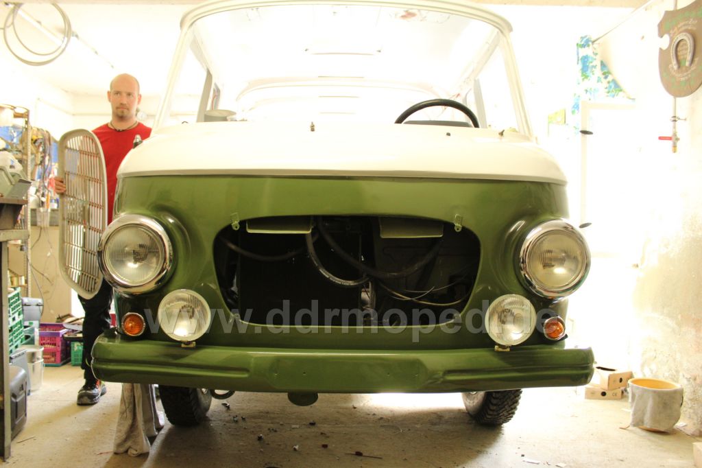

Nun wurde endlich die Stoßstange der ersten Barkas Generation montiert und die Nebelscheinwerfer angebracht. Sind Original DDR-Teile (Lagerware) und voll verchromt. Sieht nach anfänglicher Skepsis meiner Seits doch ganz annehmlich aus.

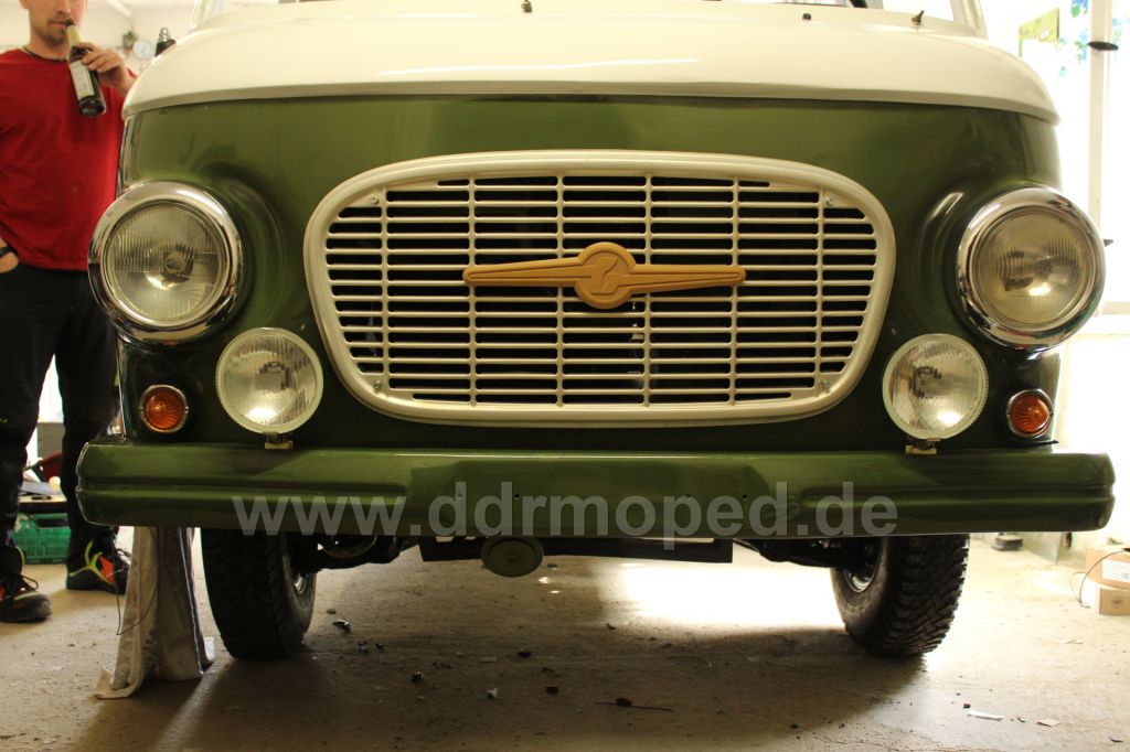

Zu guter Letzt kam der originale Grill wieder an seinen Platz und gibt den Barkas nach langer Zeit sein altes (verjüngtes) Gesicht zurück. Wir ziemlich stolz, da mit dieser Arbeit bis auf die Frontscheibe samt Scheibenwischer ein Bereich fertig ist.
