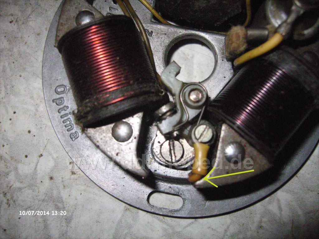

Habe gestern meine 1. erfolgreiche Probefahrt unternommen .
Den SR haben wir – bis auf einige Kleinigkeiten - soweit fertig .
Am Vormittag ne Stunde rumgefahren . Ab und zu angehalten ,um nachzuschauen , ob noch alles fest ist . Er sprang jedes Mal nach ner halben Umdrehung an und am Ende standen 45 km mehr auf dem Tacho .
Am Nachmittag sollte es noch mal losgehen .
1. Pedaltritt – nichts .
2. Pedaltritt – wieder nichts !
Nach dem 3. erfolglosem Startversuch die Kerze rausgeschraubt – kein Zündfunke mehr da !
Nach erfolgter „Rückwärts-Fehlersuche“ blieb nur noch die Grundplatte übrig . Also tippte ich auf Zündspule oder Kondensator .
Zündspule durchgemessen , i.O.- konnte es ja nur noch der Kondensator sein .
Aber denkste ! Nach Ausbau der Grundplatte diese mal unter der Lupe betrachtet – Und den Fehler entdeckt :
Die Isolierung des Kabels vom Unterbrecher zum Kondensator hatte sich an einer winzigen Stelle durchgescheuert und hatte Kontakt mit dem Polschuh einer Lichtspule und schloss somit den Unterbrecher dauerhaft kurz !
Inzwischen wurde der Fehler behoben und er „lööft“ wieder !
Ich hab trotzdem noch n paar Fragen zum Kondensator :
Er hat ja die Aufgabe , den Abriss-Funken des Unterbrechers zu „schlucken“ .
Aber wie merkt man es , wenn er „in die ewigen Jagdgründe“ eingeht ?
Ist der Prozess schleichend oder schlagartig ?
Taugen die Teile aus dem Shop hier was ?
Sollte man prophylaktisch grundsätzlich das über 50 Jahre alte Teil ersetzen ?
Was ist beim Einbau wegen der Passgenauigkeit zu beachten ?
Bin wie immer für Eure Antworten sehr dankbar !
Remo

Die Nachbau Kondensatoren kannst du verwenden, hatte noch keine Probleme damit.
Wenn der Kondi durch ist, dann kannst du 3km fahren und wenn der Motor warm ist stottert er meist ur noch rum, geht aus und wenn du versuchst ihn wieder an zu machen, geht erst mal nichts mehr, erst wenn der Kondensator wieder kühler geworden ist. So ist das meistens, aber heim solltest du mit einem defekten Kondensator trotzdem noch kommen ohne schieben zu müssen. Ich hab in meinem 58er auch noch den ersten und der funktioniert bis jetzt immer noch rolleyes.gif cool.gif
Zu beachten ist, wenn du einen neuen Kondi einbaust, dass er festen metallischen Kontakt zur Grundplatte hat, ansonsten sprigt der Motor auch nicht an wink.gif

Die aus den Shop sind gut, aber der Durchmesser ist etwas geringer, habe ich mit Alufolie stramm eingepasst. Perfekt.
Ich hatte den auf Verdacht gewechselt, keine Änderung. Also war der bald 60 Jährige Kollege noch fit. thumbsup.gif

Zum Thema Kondensator:
bei laufenden Motor und abgenommenden Seitendeckel sind kleine Funken zu erkennen falls der Kondensator defekt ist ( Funkenfeuer ) .
Des Weiteren sieht man auch auf dem Unterbrecher ganz kleine Schweißperlen.
Die Nachbauunterbrecher mögen funktionieren aber mit der Maßhaltigkeit ist das so eine Sache. Die alten entfernt man am besten mit einer Nuss und einer Schraubzwinge. Die neuen klappern dann meist im Loch, so das man das Loch auf der Grundplatte leicht ankörnen muss um einen Festsitz zu gewährleisten.
