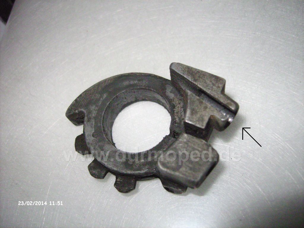

Hallo Schraubergemeinde !!!
Bin ja grad dabei , den 57er SR2 meiner Oma aufzubauen .
Ich hab diesmal folgendes Problem :
An dem unten gezeigten „ Snüffelstück“ (keine Ahnung wie die politisch-korrekte Bezeichnung lautet) ist dort - wo die Stellschraube des Schaltzuges befestigt wird – kein Innengewinde mehr vorhanden .
Nun hab ich folgende Frage :
- neu kaufen ?
- oder nach vollständigem Einschieben der Stellschraube zusammenkneifen ?
Reicht dann der Einstellweg der Stellschraube von der anderen Seite noch aus ? (dort wo die Bowdenzughülle beginnt )
Vielleicht hat ja einer der zahlreichen Experten hier noch nen anderen guten Tip.?
Bin für Eure Antworten wie immer dankbar
Remo
Geschrieben am: 23.02.2014, 13:00
Bloß nicht zusammenkneifen! Dann brichst du das Schaltstück (so heißt es) auseinander. Soweit ich weiß, war bei diesem hier noch nie ein Gewinde drin. hmm.gif

Da liegste falsch Tim . Beim Sr2 ist ein Innengewinde, sonst kannste doch das Winkelstück vom Zug nicht einschrauben.
Ich seh grad ist ja ne SR1 Armatur, da weis ich es nicht,Sorry.
@Remo
Frag mal im Teilemarkt nach ob noch jemand eins hat.
Mfg. Frank

Geschrieben am: 23.02.2014, 15:14
QUOTE (ddrschrauber @ 23.02.2014, 13:00)
Bloß nicht zusammenkneifen! Dann brichst du das Schaltstück (so heißt es) auseinander. Soweit ich weiß, was bei diesem noch nie ein Gewinde drin. hmm.gif
Genau so ist es Tim. Die SR1 Schaltraste hatte nie ein Gewinde.
Entweder einen passenden Bowdenzug besorgen oder gleich eine SR2 Schaltgriffarmatur besorgen, dann ist in der Schaltraste auch das Gewinde.
Was für Rahmennummer hat dein 57er denn, dass er noch den SR1 Schaltgriff verbaut hatte?
Gibt es Bilder von deinem 57er bzw. hier schon ein Aufbauthema? Wenn nicht, machst du eines?
Gruß Jörg

Die Amaturen waren dran und sollten es auch bleiben. Du kannst auch einen Bowdenzugwinkel mit Gewinde da rein machen. Da passiert gar nix. Und falls es nicht reingeht, schleifst du vom Winkelgewinde etwas ab.
MfG Tino

Geschrieben am: 23.02.2014, 16:54
Jörg das stimmt so nicht. Es gab die Ausführung mit und ohne Gewinde. wink.gif

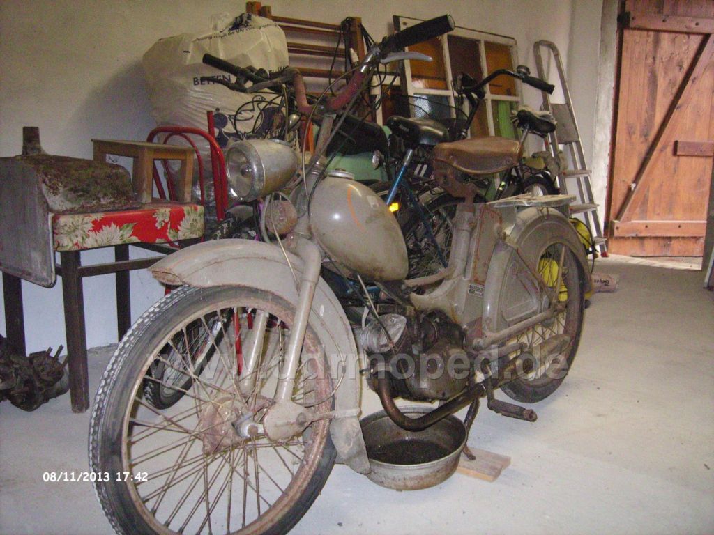

Hallo alle zusammen !
Habe noch n Bild gefunden . Aufgenommen am Tag der Überführung zu mir nach Hause . Es zeigt den Zustand vor der Komplettzerlegung .
Rahmennummer ist 201892 .
Remo
Geschrieben am: 23.02.2014, 17:50
QUOTE (der Lehmann @ 23.02.2014, 16:54)
Jörg das stimmt so nicht. Es gäbe die Ausführung mit und ohne Gewinde. wink.gif
Die gab es tatsächlich mit und ohne Gewinde? Ist mir neu und vielleicht deshalb auch bisher nicht aufgefallen. Muss ich wohl mal alle meine Teile überprüfen gehen die ich da habe. wink.gif Danke für den Hinweis.
Jörg
Geschrieben am: 23.02.2014, 17:53
QUOTE (Hebelknecht @ 23.02.2014, 17:15)
Remo
Sehr interessant, bei der Rahmennummer 1892 war also noch der 1er Sattel, der schmale Lampenhalter, und der SR1 Schaltgriff verbaut. wink.gif
Gasgriff kann man nicht erkennen welcher es ist und Benzinhahn auch nicht.
Gibt es noch mehr Fotos? Du könntest ja auch mal ein eigenständiges Thema für die Aufbereitung des 57er machen. Fände ich sehr interessant.
pneubusiness
Geschrieben am: 23.02.2014, 18:07
Beiträge: 6871
Mitgliedsnummer.: 1854
Mitglied seit: 30.01.2009
Der Lenker sieht auch anders aus.
MfG Tino
Man(n) lernt nie aus ...
SR1 Bj. 55 maron (original)
Husqvarna WR240 Bj. 83 weiß
