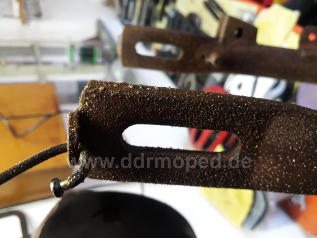

ich weiß, dass das Thema schon etwas älter ist, aber ein neues wollte ich jetzt auch nicht extra aufmachen.
Und zwar habe ich bei meinem Star Folgendes gemacht um eine Rostoptik zu erzeugen bzw. zu konservieren. Ich habe die Teile sandstrahlen lassen und dann mit einer Mischung aus Essigessenz und Salzwasser besprüht und das ganze einige Tage rosten lassen. Dann habe ich alles mit Owatrol Öl besprüht, damit der Rostvorgang gestoppt wird. Damit das ganze dann auch noch abriebsfest und matt wird habe ich das getrocknete Owatrol mit einem 1K-Klarlack überlackiert.
Weiteres dazu im Restaurationsthema https://www.ddrmoped.de/forum/index.php?showtopic=33894
Nach 48h trocknungszeit sahen die Teile aus wie auf dem Foto. Es sieht so aus, als hätte sich Kondenzwasser auf den Teilen gebildet, ich kann mir allerdings nicht erklären warum und wieso.
Sieht so eine unverträglichkeit zwischen Klarlack und Owatrol aus? Oder kann mir das jemand erklären?
Der 1K-Klarlack ist auf Acryharzbasis (Merkblatt: https://www.prosol-farben.de/media/produkte/141906-tm.pdf )
Eigentlich müsste sich das doch mit den Owatrol vertragen (Merkblatt: https://shop.layer-grosshandel.de/download/...blatt/52535.pdf )

Max, es steht alles eigentlich schon in der Produktbeschreibung:
..... Untergrund muss fettfrei sein. Das ist durch das Öl nicht der Fall.
Das Spray ist auf Acetonbasis und beisst sich sogesehen mit dem Untergrund. Es könnte sogar sein, dass wenn die Bläschen platzen der Untergrund quasi blank ist und weiterrostet. Wie die Rostblasen am Auto.....
Rost dauert Jahre bis der sich natürlich entwickelt und ist an der Oberfläche im physikalischen Gleichgewicht. Das ist bei Deinem Aufbau nicht möglich.
Das Eine ist Altes zu erhalten, das Andere Neues zu altern. Beides gleich zu behandeln geht nicht bzw. gibt Probleme.
Grüße Doc
Ich dachte, dass sich das Owatrol überlackieren lässt. Was würdest du mir als weiter Vorgehensweise empfehlen? Nochmal trockenen und eine weitere Owatrolschicht auftragen? _uhm.gif

Warum eigentlich Klarlack auf Owatrol?
Hast du deine Salzlösung überhaupt ordentlich entfernt, vor der Owatrol-Behandlung?

Genau, das ist auch die Problematik.....da sind jetzt so viele Unbekannte dass man da keine vernünftige Lösung geben kann.
Normalerweise alles komplett runter und nochmal RICHTIG von vorne anfangen

Naja, ich wollte den matten Klarlack auf das Owatrol, um a, den Glanz aus dem Owatrol zu nehmen und um b, Abrieb des doch recht dünnen Rostes zu verhindern.

Ich komme gar nicht so recht mit, warum Du überhaupt Säure anwendest.
Warum den Rost entfernen, alles blank machen und dann neuen Rost erzeugen? _uhm.gif
Wenn Du alles mit Benzin gereinigt hättest, dann wäre der lose Rost sowie jegliches Fett weg gewesen.
Dann kannst Du mit Owatrol behandeln.
Wenn es danach glänzt, dann hast Du zu viel Owatrol genommen.
Schau mal in meine Signatur und Du kannst mein Ergebnis sehen.
Es ist immer besser vorher zu fragen, als etwas zu tun und dann im nachhinein etwas retten zu wollen.
Seltsames Vorgehen jedenfalls.
Grüße, J.
Edit: Bei schwarzen Fahrzeugen/Teilen kann man den Rost mit Rostumwandler behandeln und dann Owatrol anwenden. Rostumwandler wird ja schwarz und paßt dann gut ins Gesamtbild.

Hallo J.,
Schau mal in meinen originalen Beitrag. Das sollte eigentlich die Fragen zu meinem Vorgehen beantworten. Hinterher weiss mans natürlich immer besser. Aber anscheinend hat das ja vorher noch nicht wirklich jemand ausprobiert.
Ich lasse die Teile jetzt noch ein bisschen mehr anrosten, dann wasch ich alles ab und trage nochmal Owatrol auf und gut ist. Das Ergebnis ist in meinen Augen sehr gut geworden. Fotos folgen dann nochmal im Hauptbeitrag, falls es dich interessiert.
Dein Vorgehen ist super, wenn man die originale Patina erhalten will. Das war bei mir ja in dem Sinne nicht möglich, da das Fahrzeug überlackiert war und drunter der O-Lack weggeschliffen.
