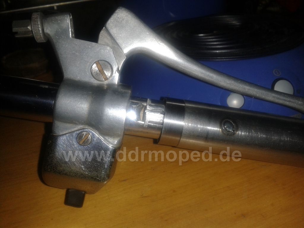

ich habe mir einen Kompletten Gasdrehgriff gekauft mit allenvvier Teilen. Beim zusammenbauen stellte ich fest, dass ich nicht weiß wo der bowdenzughalter hinkommt.
Da die Maschine vorher diesen Rollgasgriff hatte und ich sie in den ursprungszustand zurück bauen will hatte ich nie einen Anhaltspunkt wo der ist.
Ich hoffe das mir jemand helfen kann.

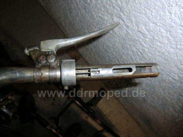

Der Bowdenzughalter wird in den Schlitz des Lenkers gesteckt. Du hast den langen Schlitz in dem der Schieber läuft und dort ist quer ein Schlitz wo der Halter eingesteckt wird. Habe leider kein Foto zur Hand, passt aber nur in einer Position.

die Bowdenzughülle wird in das runde Teil vorm Hebel innen drin eingehangen, sieht man aber wink.gif ist eigentlich selbsterklärend...

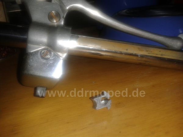

Ich mein den kleinen Gegenhalter.

Da scheint der Schlitz zu fehlen, um den einzubauen.

Sollte der Schlitz im Lenker vorhanden sein, wird das Bowdenzugseil samt Nippel durch die Bohrung geschoben und dann das Gegenlager (dieses kleine Teil) in den Lenkerschlitz ganz links eingesetzt. Dann das Bowddenzugseil in den Schieber einhängen.

So? Aber der Bowdenzug hat dann kein Platz.

Ja, hat er aber ich muss irgendwie den Gegenhalter in die Nut ein lassen. Sonst scheint das nicht zu passen.
Oder kommt der Gegenhalter woanders hin?

Lenker scheint für die älteren Griffamaturen zu sein, dort ist der Gegenhalter am Gasgriffgehäuse vorhanden. Siehe Essifreak`s Lenker. An meiner 57iger Sport war das auch so verbaut.
