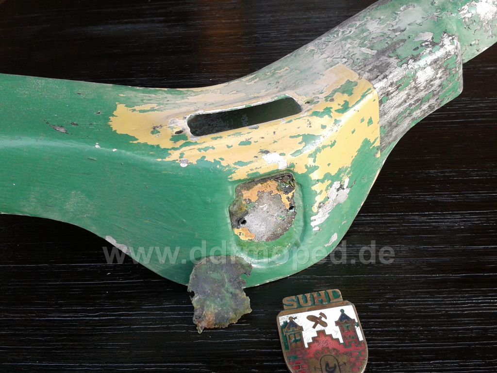

Darunter sah es so aus. Verheerend.
Irgend jemand hatte das Wappen mal versucht und auch geschafft, abzuhebeln. Daher auch die Emallieausplatzer und es ist nicht mehr ganz gerade.
Dann hatten die "Grünschnäbel" keine bessere Idee als das Wappen nach der wirklich spektakulären Farbgebung zusätzlich anzukleben. Die dicke Farbe und der Leim wirkten als Abstandshalter zu der eigentlichen Prägevertiefung.
(darum stand es auch auf den Fotos etwas ab)
Nach Blick unter das Wappen sah ich auch leider nicht die geringste Spur von Originallack. Vielmehr wurde es früher mal gestrahlt. Bin ich mir sicher.

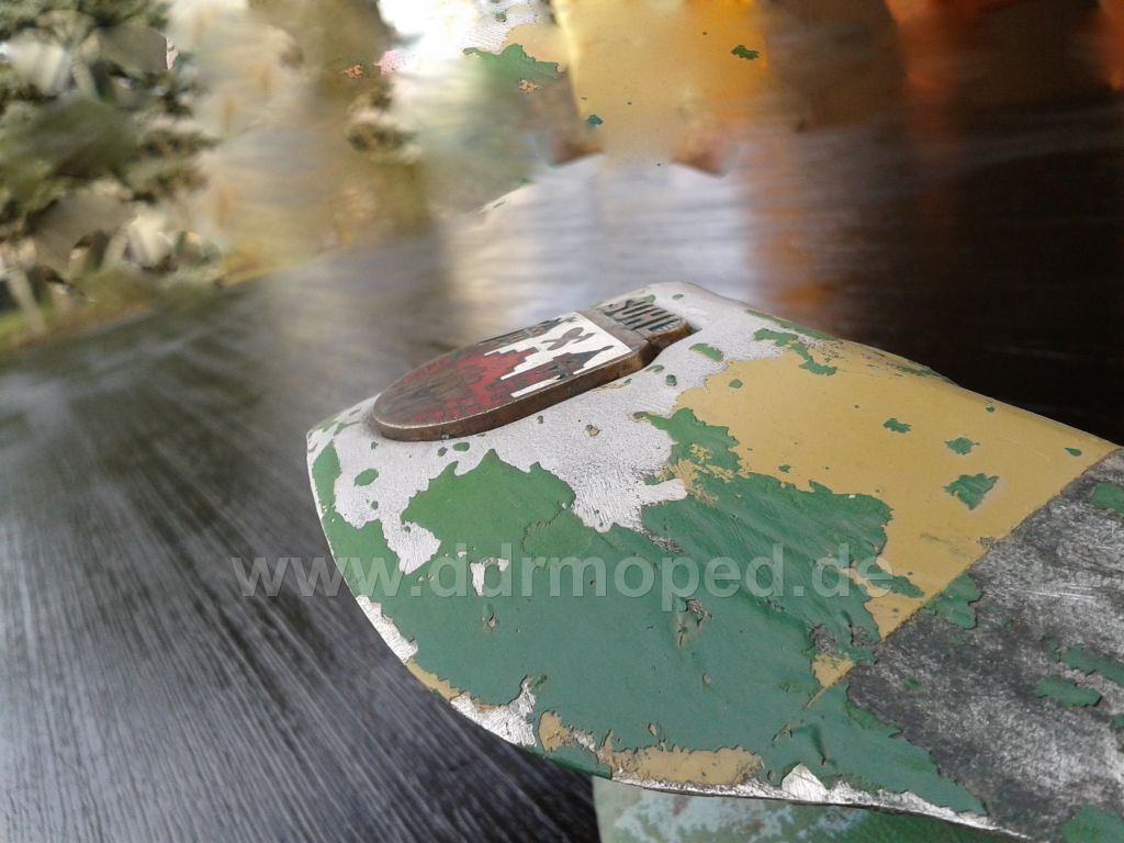

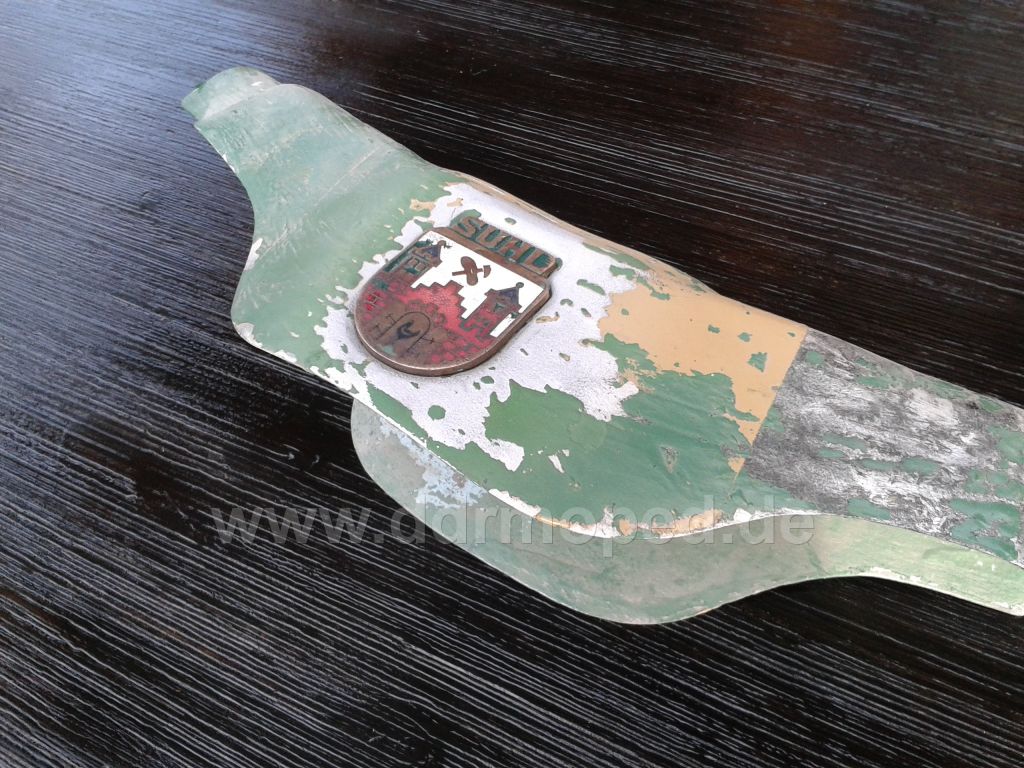

Ein erfahrener Mopedfreund hat nach Ansicht des Teils auch keinen Zweifel an der Originalität.
Also lohnt es weiter zu machen.
Ich hab die alte Farbe und die Kleberreste erstmal provisorisch so gut es ging entfernt um das Wappen an seine ursprüngliche Stelle zu bekommen.
Es passt. Sehr stimmig sogar.

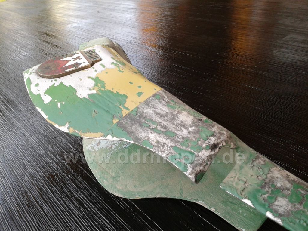

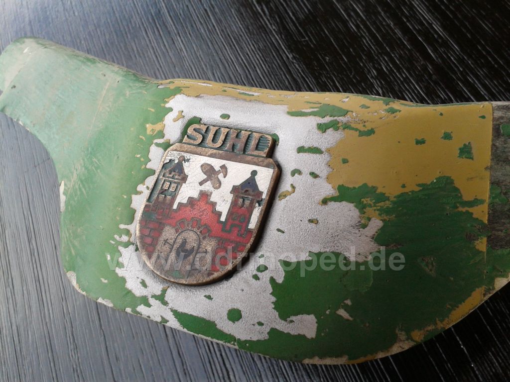

Letztes Bild.
Kommende Woche schaff ich das Blech zum Strahlen. Dann sollte es noch besser aussehen.
Das Wappen reinige ich mit Abbeizer oder Nitroverdünnung, mehr mach ich nicht daran.
Melde mich dann mal wieder.

QUOTE (doccolor @ 09.02.2014, 21:57)
Ist das Wappen emailliert oder lackiert ??
emailliert

Das Wappen sitzt bei meinem Blech exakt genau so, auch das es nicht vollständig versenkt liegt bestätigt meine Gedanken. Klasse! laugh.gif thumbsup.gif

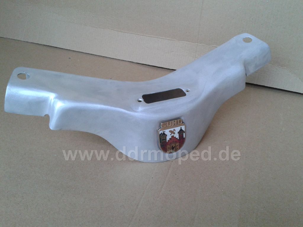

Die Prägung ist "verschieden tief" , wenn ich das mal so sagen darf. Unten und oben mehr, in der Mitte weniger.
Es ist jetzt frei von sämtlichen Farbschichten. Entschuldigt die schlechte Bild und Farbqualität. Ist nur mit dem Handy gemacht.
