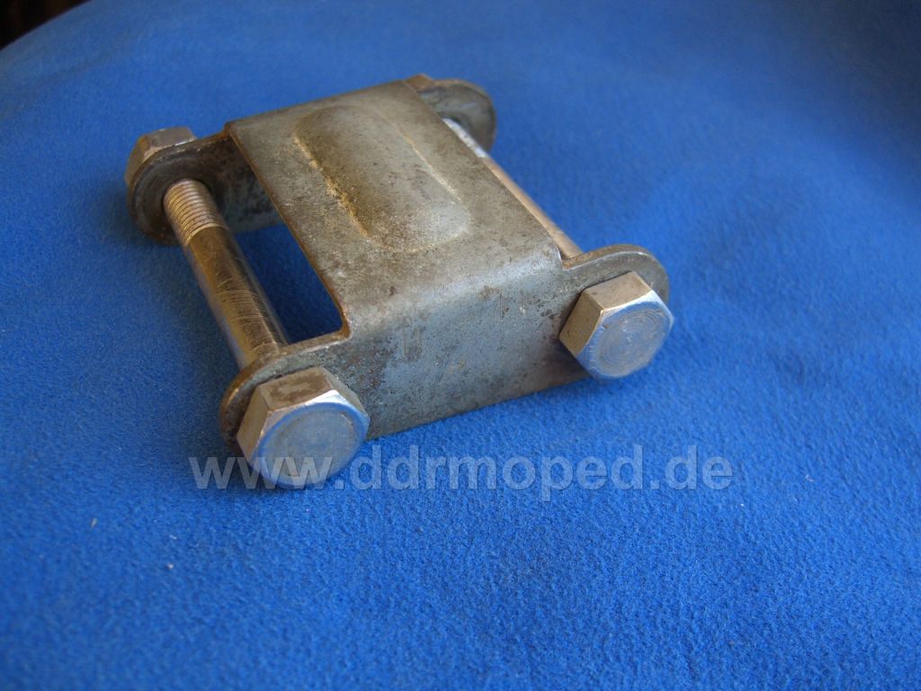

Noch mal eine Frage:
Sind diese Schrauben verzinkt?
Wie bekommt man so eine matte Oberfläche hin?
Grüße,
Christian
