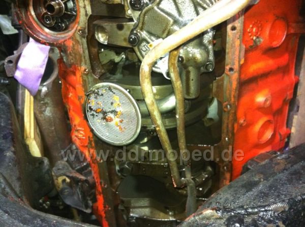

Da wir nun mal soweit waren, haben wir gleich noch die Ölpumpe getauscht. Der Öldruck war im Standgas schon nicht mehr so prall. Also auch gleich dieses Problem noch behoben. Auf dem Bild sieht man noch schön Silikonreste, die am Ölpumpensieb hängen.
Die restlichen Aggregate und Anbauteile sind noch ok.
Sebastian

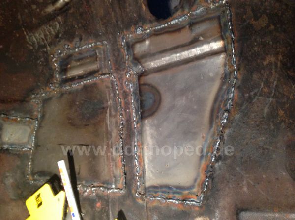

Die Radbremszylinder gewechselt und gleich alles frisch lackiert.

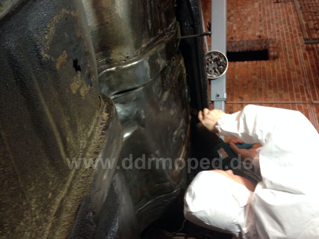

Aber dann ging's weiter mit dem Unterboden.
Den ganzen alten Schnodder runterbrennen und abkratzen. Super Arbeit...
Und dabei kam dann doch Rost zum Vorschein.
In den Staaten kann man das scheinbar einfacher beheben. Einfach Spachtel drauf und gut is.
Wir haben uns lieber fürs Bleche raustrennen entschieden.
Sebastian
Beck´s
Geschrieben am: 16.02.2014, 15:11
Beiträge: 1619
Mitgliedsnummer.: 3915
Mitglied seit: 14.10.2010

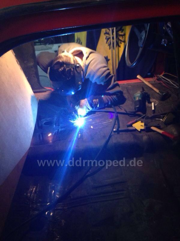

Da es nur ganze Bodenbleche gibt, mussten wir uns die Bleche selber biegen.
Im Endeffekt haben wir gut 60x60 cm rausgeschnitten, neu angefertigt und wieder eingeschweißt.
Im Nachgang wurde dann alles mit Fertan behandelt (2 mal) dann mit Rostschutz lackiert, 2K-Lack drauf und fertig.
Sebastian
Beck´s
Geschrieben am: 16.02.2014, 15:14
Beiträge: 1619
Absolut nicht perfekt, aber für die ersten Schweißversuche meines Freundes doch ok!

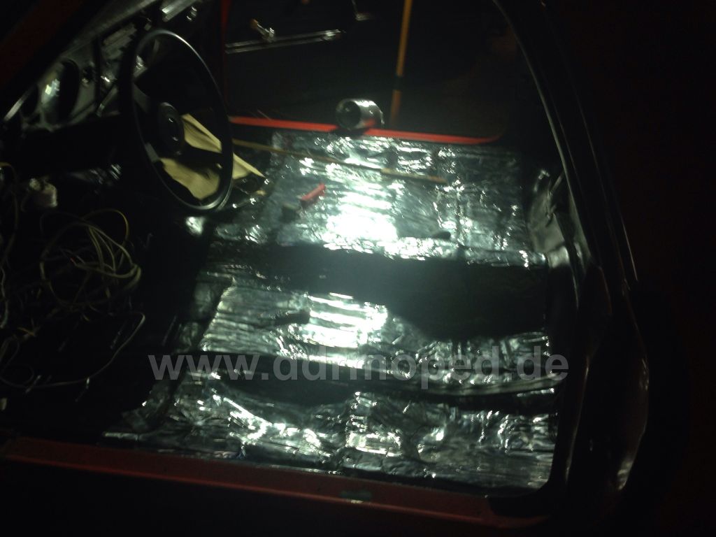

Dann ging es drinnen nach dem Auslackieren mit Alubutyl weiter.
Die komplette Fahrerkabine ist nun ausgekleidet.
Dann wieder Teppich rein. Sitzbank und Verkleidungen montieren und der Innenraum war fertig.

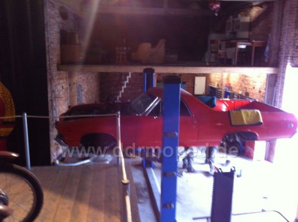

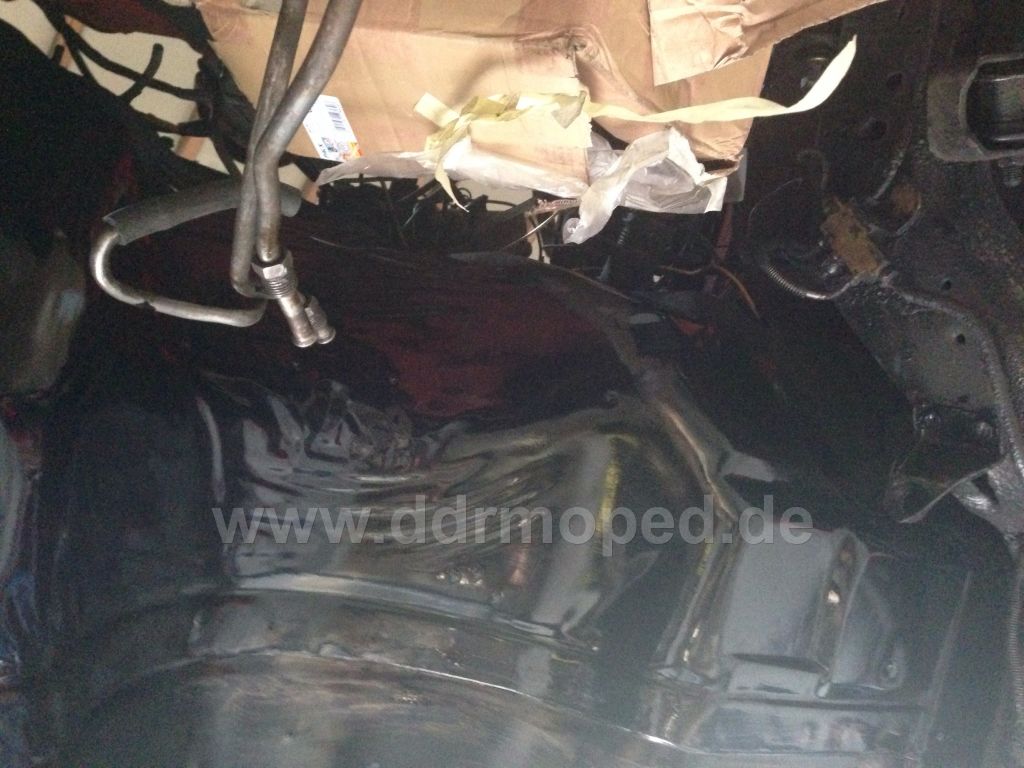

Aktueller Stand ist:
Kompletter Unterboden mit Fertan behandelt.
Nun werden sämtliche Falze mit Karrosseriedichtmasse abgezogen. Danach alles zweifach mit 2K-Lack lackiert. Dann kommt transparenter PermaFilm drauf und auch der Unterboden ist fertig.
Dann kommt noch die komplette Hohlraumversiegelung, der Einbau neuer Fächerkrümmer, neue Ventildeckeldichtungen und alles wieder zusammenstecken.
