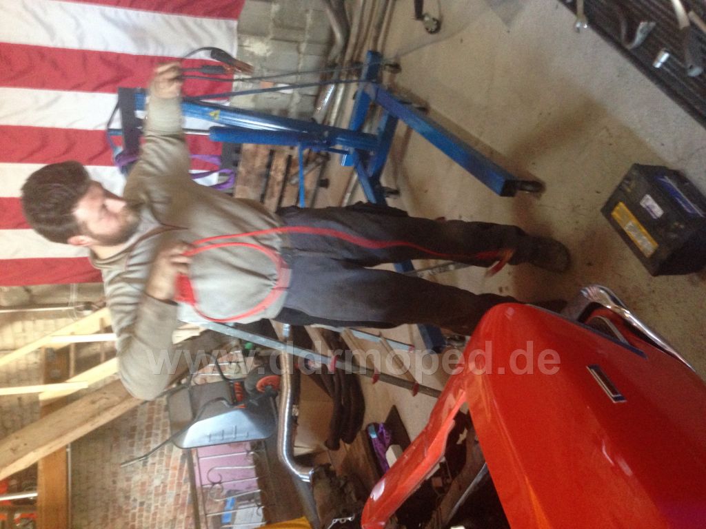

Heut ging's weiter mit der Ölwannendichtung.
Ist ein schöner Akt, da ja der Motor angehoben werden muss.
Aber nach 2 Stunden war es geschafft inkl Motor wieder einhängen.
VORERST ....

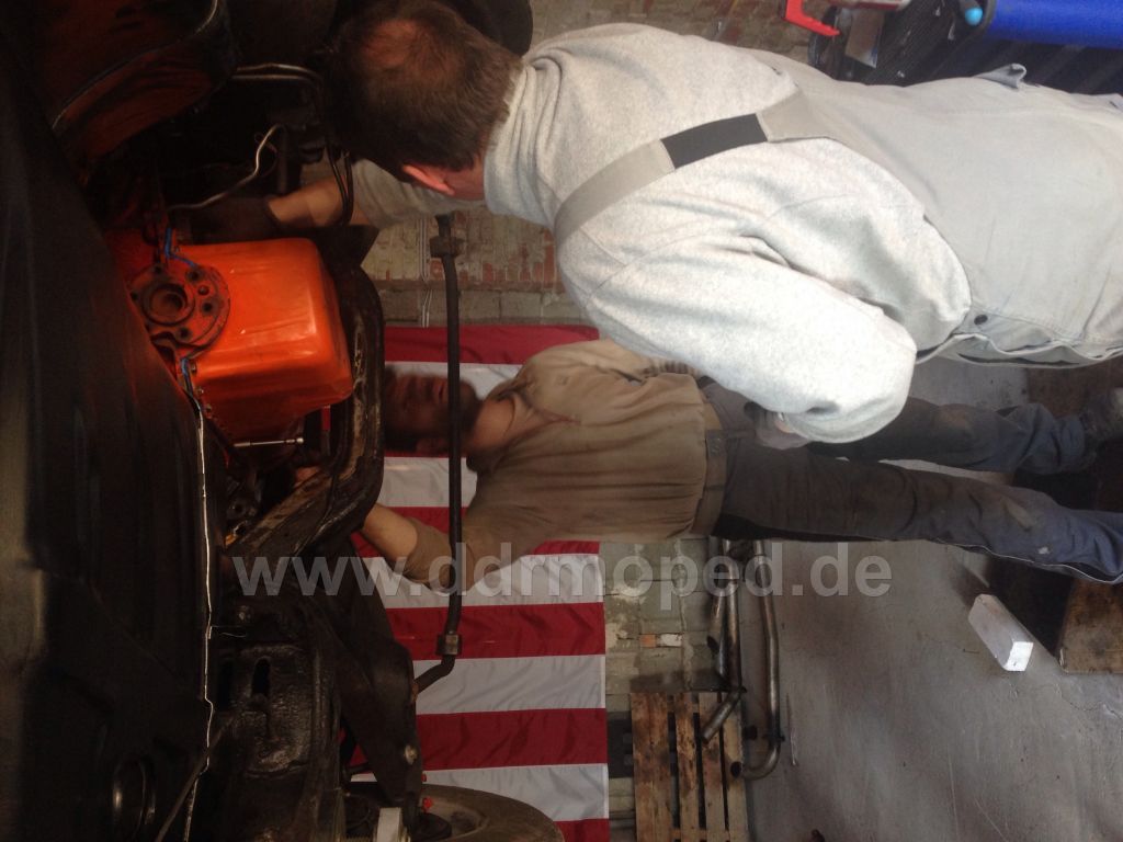

Bis wir mitbekommen haben, dass wir beim Ölpumpenwechsel vergessen haben das Sieb zu montieren.
Also alles auf Anfang!
Motor hoch, Wanne ab, alles säubern, Sieb einbauen, alles wieder zusammen bauen und Motor wieder in die Motorlager...
Sebastian

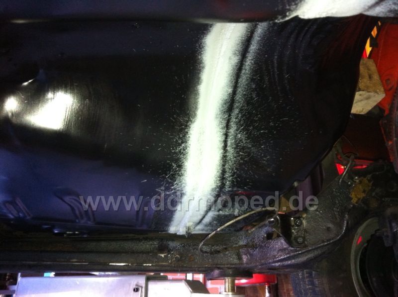

Weiter ging's mit Karosseriedichtmasse zur Nahtabdichtung.
Schön überall drauf geschmaucht...
Sebastian
Beck´s
Geschrieben am: 25.02.2014, 19:58
Beiträge: 1619
Mitgliedsnummer.: 3915
Mitglied seit: 14.10.2010
Überall schön eingejaucht.
Sebastian

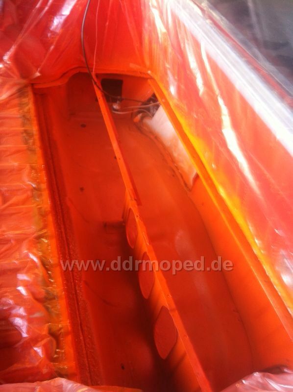

Natürlich auch das rear seat compartment.
Sebastian

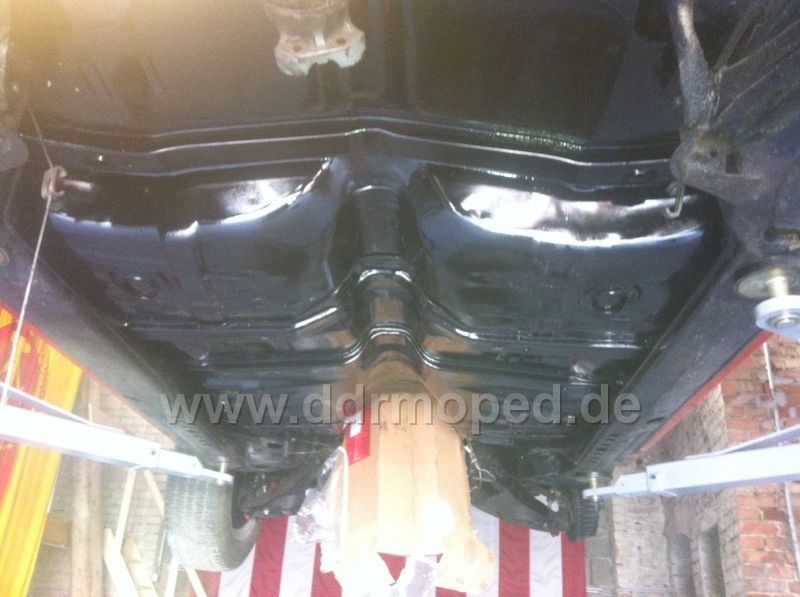

Natürlich erst nachdem alles geschweißt, geschliffen und mit Fertan behandelt war.
Sebastian
Beck´s
Geschrieben am: 25.02.2014, 20:02
Beiträge: 1619

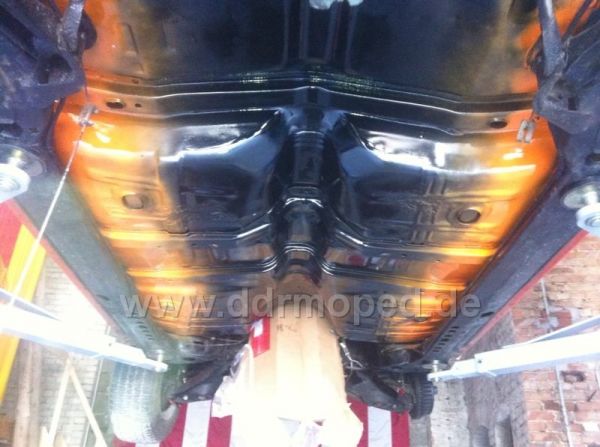

Nachdem alles durchtrocknen durfte, wurde zuerst glänzend schwarz lackiert...
Sebastian
Beck´s
Geschrieben am: 25.02.2014, 20:03
Beiträge: 1619
... dann orange genebelt, wie es im Original war...
Sebastian
Beck´s
Geschrieben am: 25.02.2014, 20:04
Beiträge: 1619
... und im rear seat komplett orange auslackiert.
Es geht langsam aber sicher dem Ende zu!
Sebastian
