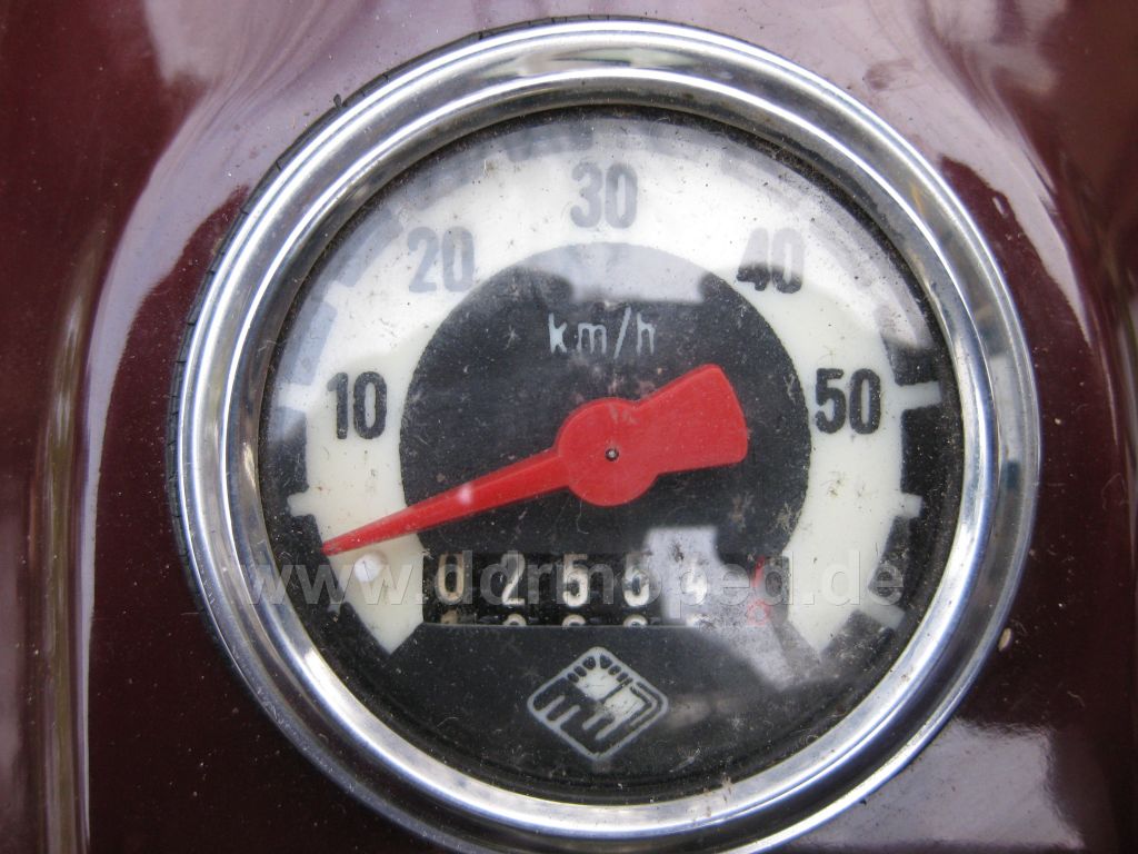

Also den originalen Tacho meiner 64 er Schwalbe hab ich wiedergefunden,der schwarz weisse bis 80 km/h,hab ihn damals unwissender weise in den Spatz gesteckt.
Und in die Schwalbe hab ich damals n weissen mit Rautennadel gesteckt.Aber ob der im Spatz drin war weiß ich leider nicht.
Aber sagt mal,der Spatz hat doch keine Tachobeleuchtung,hatten die Tachos trotzdem den Lichteinfallschlitz???
Ah und was gab es für Tankdeckel?Einfach nur n glatter???Denke die mit Simson Schriftzug sind vom SR oder?
Geschrieben am: 17.02.2014, 21:32
Die Tachos hatten zur Vereinheitlichung alle 'nen Beleuchtungsschlitz . Der Tankdeckel war entweder glatt mit Rändelung aussen oder es gab die ersten Silbervasen-Deckel .

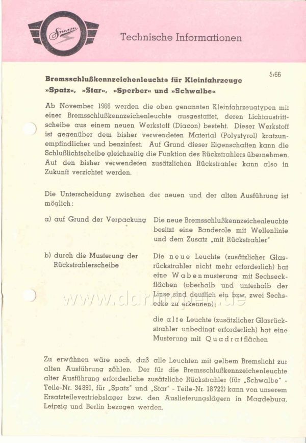

QUOTE (Rush @ 17.02.2014, 10:08)
Was mir noch auffällt ist die Rücklichtkappe, die war bei dem Baujahr rot-orange.
Hier noch eine Werksinfo bis wann die orange/rote Rücklichtkappe bei Spatz, Star und Schwalbe und "Sperber" verbaut waren bzw. was genau geändert wurde. Die Änderung erfolgte im November 1966.

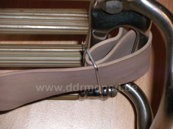

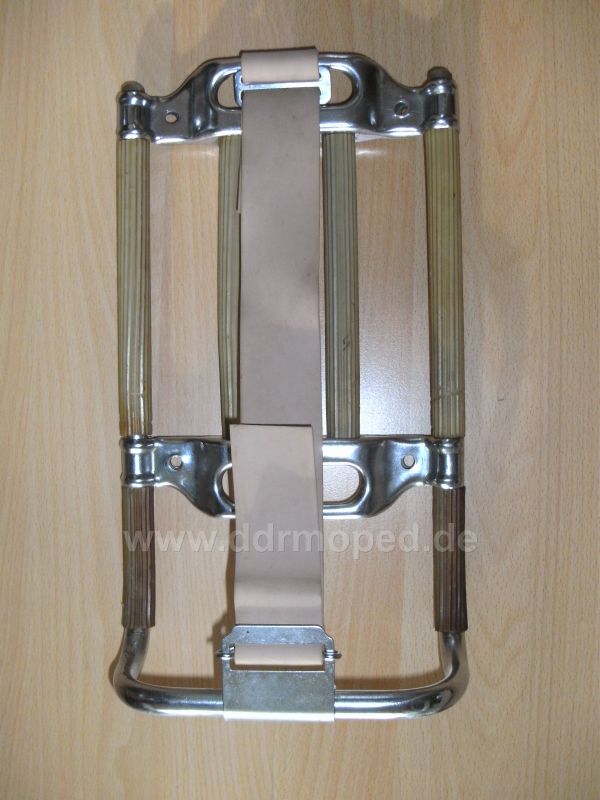

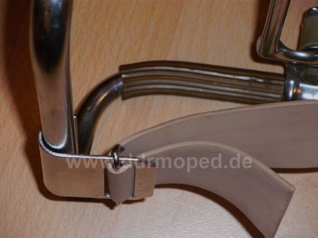

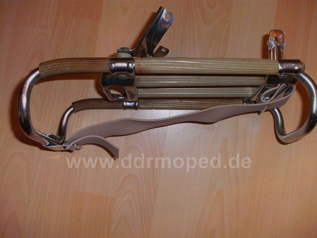

Hat jemand mal ein Bild von der Verlegung des Gepäckträgergummis an den alten Gepäcktragern und bis wann es die breiten Schnallen gab?
Und was es mit den kleinen Verbindungsblechen und den breiteren auf sich hat?Also die für das Gepäckgummi.
Geschrieben am: 23.03.2014, 23:16
QUOTE (smartsurfer81 @ 16.03.2014, 13:00)
Ich versuche jetzt mal alle drei Fragen zu beantworten.
Also der Bowdenzug beim Pedalspatz wird meines Wissens zwischen den beiden Kettenschläuchen über der Schwinge nach hinten geführt. Vielleicht hat Alex ein Foto parat. Ansonsten mach ich die Tage eines wenn ich in der Werkstatt bin.
Für 64er Schwalben gibt es immer einen Markt. Was eine Schwalbe wert ist kommt immer auf den Zustand und die Fehlteile an und ob Sie noch original ist oder eben nicht. Ich sag mal so umso kleiner die Rahmennummer umso interessanter ist Sie für Sammler.
Die breiten Schnallen und das dicke glatte Gepäckspannband wurde bis Mitte 1972 verbaut. Dann wurde das Gepäckspannband, Haken und Schnalle verändert.
Hier Fotos von der alten Befestigung
