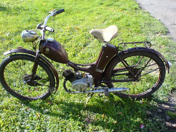

hallo, hab hier mein neues essi nun endlich .
es ist noch ein feiner zustand für das alter , es ist bj 56, rahmennr:048143,
motornr:050214, vielleicht kann es christian mit in die liste aufnehmen.
also der sattel wird nicht original sein und der vergaser, aber der rest ??
die besagte luftpumpenhalterung ist auch dran .
fährt eins A .
mfg david

ohmy.gif Schönes Moped David,
nun zu den Fehlteilen... Der Benzinhahn( den hab ich jetzt laugh.gif ) der Tankdeckel sollte ohne Aufschrift in Chrom sein ansonsten Top unverbasteltes Sahneschnittchen, da wär ich stolz drauf... wenn meiner nur annähernd den Lackzustand hätte weep.gif weep.gif

ja der lack geht schon, alles beulenfrei ,hat auch die fahrrad funktion , läuft schön leise, komplett mit licht auch im standgas und will nur neue bowdenzüge reinmachen , aber der rest interessiert mich halt was da alles drangehört oder auch nicht, die klingel , der schalter und die armatur denke ich mal das es sr 1 ist.
ich bin aber nicht so der detailkenner bei sr 1.

Wie gesagt alles bestens außer Benzinhahn, Tankdeckel und der linke Schaltgriff sollte eigentlich zu sein. Sattel naturlich auch, Was fur ein Vergaser ist verbaut? 121-1 sollte ran. Sei froh, das der begehrteste Goldstaub dran ist!!!
Zu "läuft schön leise" hmm.gif _uhm.gif da ist irgendwas faul... Auspuff zugekokt?? hmm.gif laugh.gif laugh.gif laugh.gif

meinst du den gummi _uhm.gif , den vergaser muss ich erstmal gucken und mit leise mein ich keine meschaniche geräusche oder sowas, das ding ist schon laut auf seine art und weise , wie sr 1 eben, macht richtig spass das fahrzeug.

nein, nicht der Gummi, die Aluschaltgriffhülse., würden meist wegen Spiegeln "geköpft"
