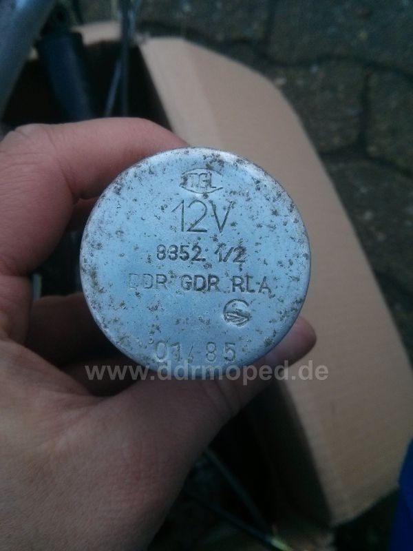

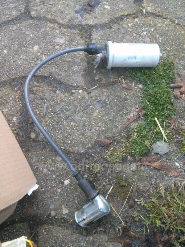

So ich hab schon wieder ne Frage:
Ich hab mir die grundplatte noch nicht angeguckt aber auf meiner Zündspule eine dicke 12V Aufschrift entdeckt (siehe Bilder)
Kann es dann überhaupt noch was anderes auf der Grundplatte stehen?

Hier nochmal ein bild von der Seite

Ich habe meine Frage selber beantwortet.
