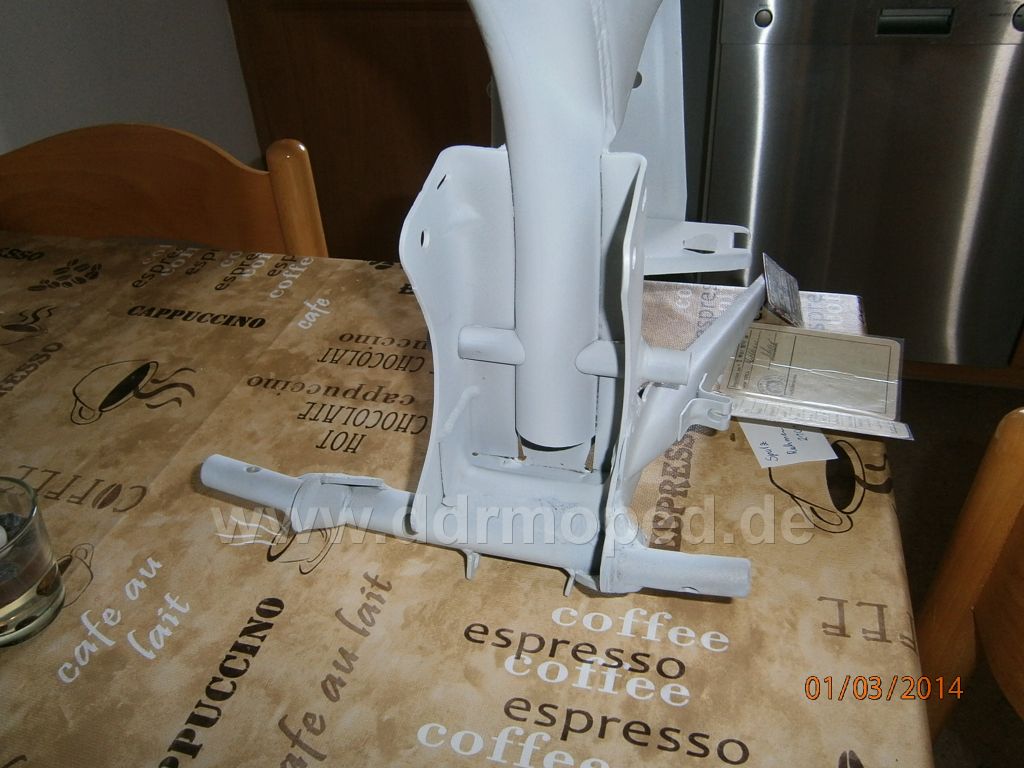

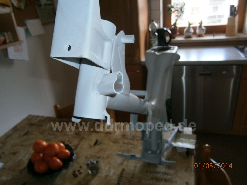

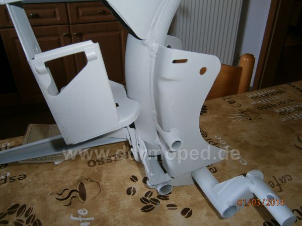

Er sieht wirklich sehr gut aus. es handelt sich um eine Kickstartervariante Baujahr 66. Das Typenschild ist auch noch vorhanden.
Die Farbe habe ich beim doc schon bestellt. Ich werde ihn in dem frühen Maron lackieren, da mir dieser Farbton wirklich gefällt thumbsup.gif
Einen 65er Spatz als Ersatzteilspender habe ich auch schon in Aussicht, diesen werde ich aber erst im April holen. Keine Angst, bei diesem handelt es sich im wahrsten Sinne des Wortes als Ersatzteilspender biggrin.gif Aber wenns soweit ist seht ihr es selber...

Ohhh...meiner ist auch BJ. 66 . Ich hab ihn aber in einem dunklen Rot (Bordeuxrot) lackiert .

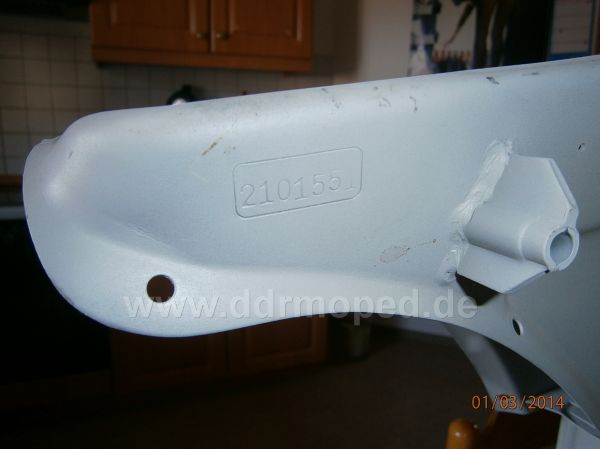

Was ich hier auf jeden Fall schon durch das Forum erfahren habe ist, dass er den Sömmerdaer Kickstartermotor braucht.
Ein Alukettenkasten wird er wohl auch noch gehabt haben, ebenso die Alu-Stoßdämpfer.
Auf dem Tank müsste glaube ich der alte Spatz-Schriftzug stehen. Die Kettenschläuche brauchen 4 Noppen, und das Rücklicht müsste in Orange/Rot gehalten werden mit dem Katzenauge drunter hmm.gif
Hier mal die Daten des Spatzes:
-Baujahr 1966
-FIN 2101551
-Motornummer 1601702
Was mich wundert ist, dass der ja 66 gebaut wurde aber das erste Mal erst am 7. Mai 1974 in Köthen zugelassen wurde hmm.gif

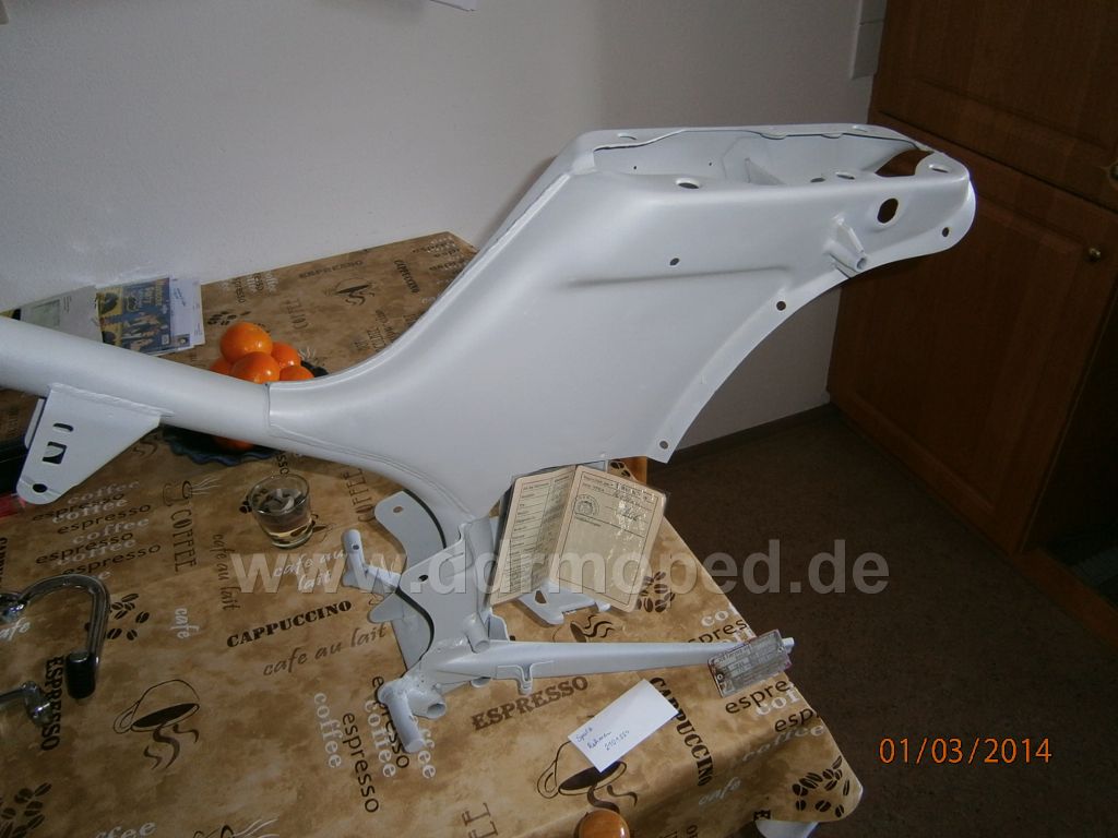

Ich sehe gerade . Deine Fußrasten stehen etwas nach oben . Ich würde dir raten das zu berichtigen bevor du lackierst .
MfG Rico
Geschrieben am: 10.03.2014, 21:06
Beiträge: 12034
QUOTE (Rush @ 10.03.2014, 20:58)
Genau ? Erst warm richten, nochmal grundieren und dann lackieren . thumbsup.gif
