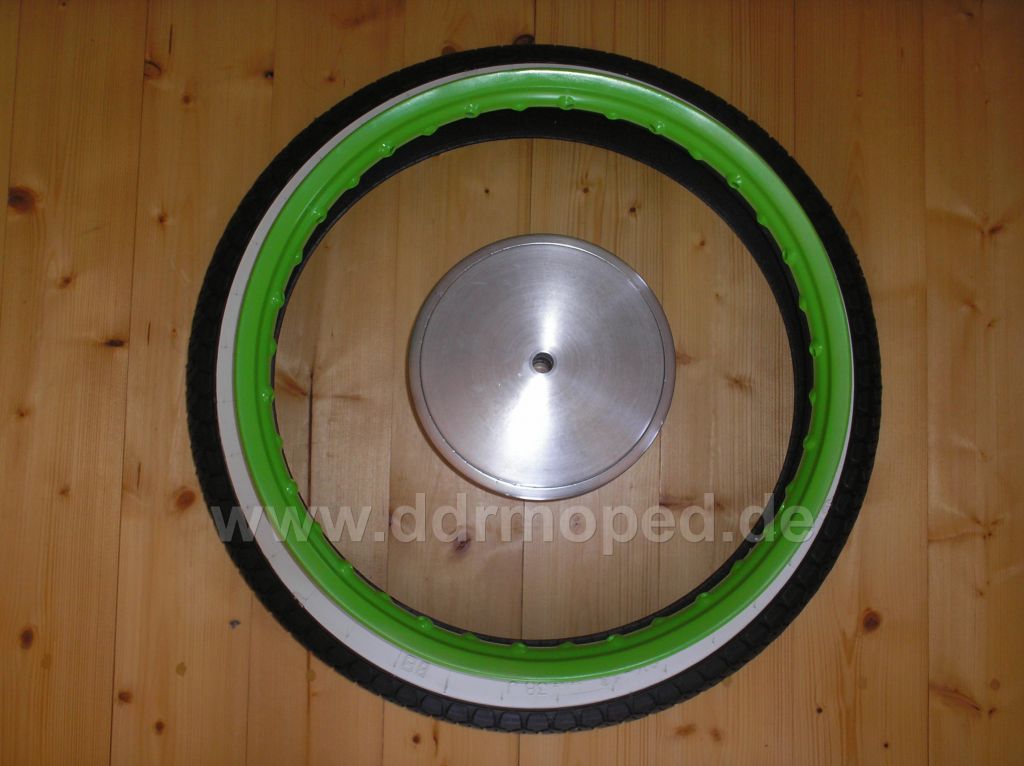

So , meine Bestellung kann sich noch verzögern . Anscheinend haben die was mit unserer Adresse verdreht .
Dafür hab ich die Felgen lackiert . Ist gut geworden . Bilder bekommt ihr jetzt noch nicht . unsure.gif
MfG Rico

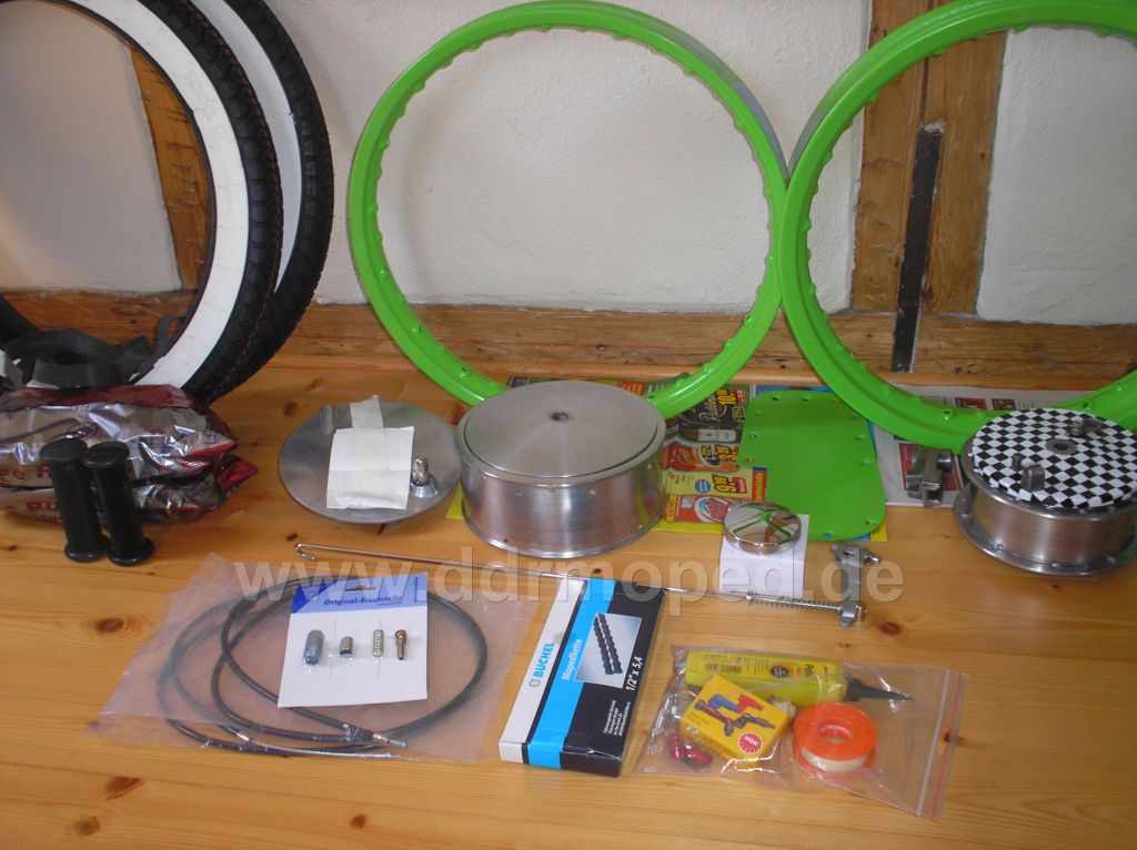

Geschrieben am: 18.07.2014, 15:27
Beiträge: 3549
Mitgliedsnummer.: 5410
Mitglied seit: 17.04.2012
ein kleiner Überblick
MfG Rico
