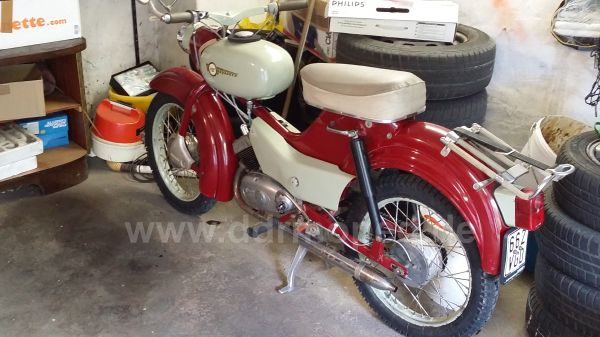

moin moin,
so bin nun endlich fertig wink.gif die ersten 200km hab ich nun ohne probleme runter .
Was mich aber nun mal interessieren würde:Was mache ich eigendlich wenn der Motor mal den Geist aufgibt und ich einen neuen Motor reinhänge.Der hat dann ja eine andere Nr. als in einem Schein steht gibts da Ärger mit der Rennleitung?
Gruß Dennis

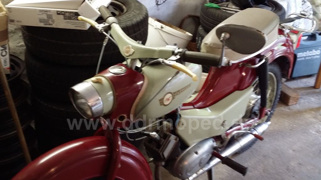

Und noch eins

Ja,das musst du möglichst umschreiben lassen .
Der Lenker sieht bissel tief aus . Zieh den mal weiter raus . Sonst stoßen diese Einstellschrauben der Armaturen an den Tank an und machen dir so den Lack zur Sau (ich rede aus Erfahrung cry.gif ) .
MfG Rico
Geschrieben am: 02.06.2014, 22:26
Da hat der Rico leider Recht . Rede/Schreibe hier auch aus Erfahrung . blink.gif

Ja der ist auch zu tief
Das ist noch das letze Überbleibsel aus meinem Kampf mit dem Bowdenzug vom Schaltgetriebe mad.gif Dachte so bekomme ich die fehlenden 5mm hin.
Wird noch behoben und danke für die Warnung
