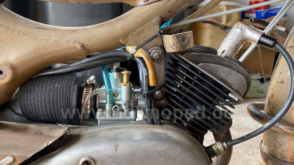

Ich fahre auch den 16er Arreche Vergaser. Passt optimal und ist mit dem Schaumfilter auch noch angenehm leise.

BjörnHeinze
Geschrieben am: 23.05.2020, 12:51
Beiträge: 356
Mitgliedsnummer.: 9019
Mitglied seit: 28.07.2016
Bockwurst-mit-Senf
Geschrieben am: 23.05.2020, 13:00
Beiträge: 880
Mitgliedsnummer.: 8514
Mitglied seit: 26.10.2015
Danke!
hast du den Einlasskanal geändert?
Grüße Robert
Meine Fahrzeuge:
SR 2 von 1959 --> Gligg
S 51 N von 1986 --> Gligg
MKH/M2 von 1981 --> Gligg
BjörnHeinze
Geschrieben am: 23.05.2020, 15:01
Beiträge: 356
Ja der ist angepasst.
