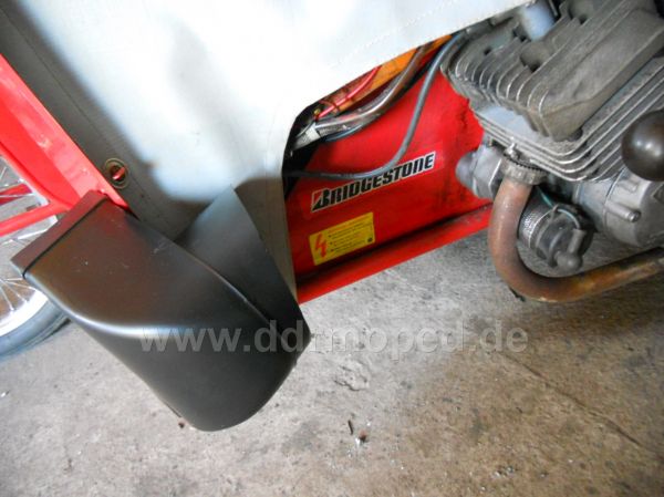

Hier hab ich mal Fotos von meiner Luftführung.
smartsurfer81

Nun ja... Musst du dann mal schauen, ob der Luftstrom ausreicht oder der Motor doch noch zu warm wird.
Schaue mal auf die Dimensionen der originalen Lufthutze:
https://www.ddrmoped.de/forum/uploads/big/p...2517449_big.jpg
Gruß Frank

Wenn man das sieht, dürfte es wohl verständlich werden, dass bei der originalen Lufthutze inkl. des ausgeschnittenen Bleches dann mehr Luft durchgeht, als bei deiner Lösung...
Aber wenn ich es richtig sehe, hat deine Hutze einen runden Ausgang...
Die müsste doch für einen Lüfter oder ein Rohr vorbereitet sein.
Alternativ müsste man mal in der Lüftungstechnik nach 12V-Rohreinschublüftern suchen, was die für Parameter haben...
Diese Hutze + unterstützenden Lüfter sollten auch genug Kühlung für den Motor bringen...
(Man bedenke, dass der Motor bei der S5x-Serie ja auch nicht direkt im Fahrtwind liegt. Schwalbe und SR-Serie bringen dagegen einen größeren Luftzug durch die Kniebleche...)

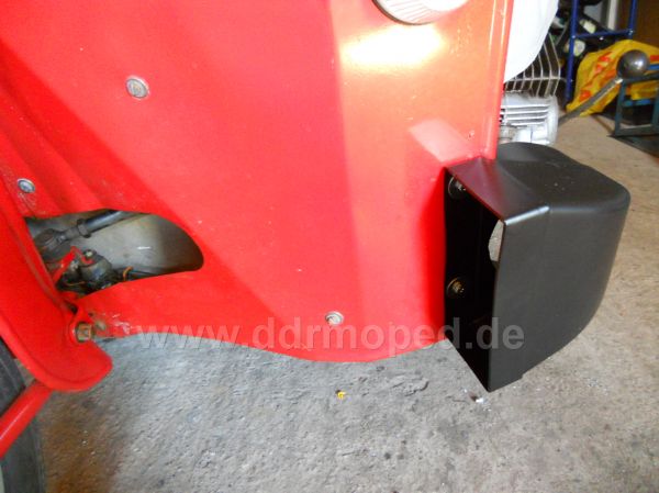

Nachtrag zum Thema "Lufthutze"
Ein Bekannter aus einem anderen Forum hat mir 3 Fotos seines DUO 4/2 zur Verfügung gestellt, wo man die original ausgeschnittene Ecke am linken Frontblech gut erkennt und wie es dann mit der originalen Lufthutze aussieht:
http://www.directupload.net/file/d/3719/dsheyes2_jpg.htm
(Hier erkennt man auch links unterm Lenker den Schalthebel; die Gänge werden über 2 Bowdenzüge und einer "Schaltwippe" auf der Schaltwelle geschalten)
hier ist er weiter zusammengebaut:
http://www.directupload.net/file/d/3719/dezhxodi_jpg.htm
(Auch hier ist durch die Scheibe hindurch der Schalthebel zu erkennen)
Hier der fertige DUO 4/2 von vorne links aufgenommen:
http://www.directupload.net/file/d/3355/aoay8vv7_jpg.htm
Gruß Frank
