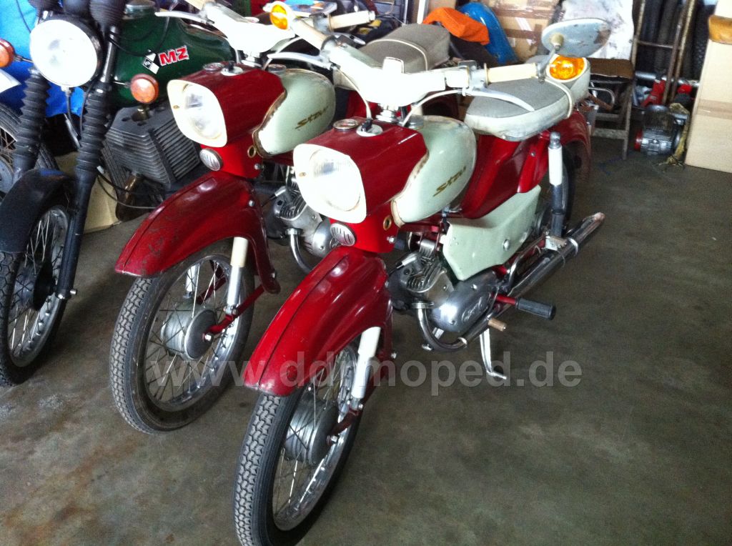

Eigentlich schaut er doch ganz ok aus. Meiner hat viel mehr Fehlteile .
MfG Benny

Hallo und Glückwunsch zum Star!
Verrätst du uns die Motornummer?
Ich habe hier noch einen Motor mit der Nr. 1.000.299
Gruß Marcel

Hallo Marcel,
meiner hat die 1000492
Gruß Jens

QUOTE (domdey @ 13.04.2014, 16:17)
Das ist unten die Ausführung für den geschraubten Fußrastenträger  . Da geht durchaus was .  thumbsup.gif
Bei aller Originalität, ich würde den Fußrastenträger nicht fest schrauben, sondern lieber, wie bei bei den etwas später ausgelieferten Fahrzeugen, anschweißen. Das wäre mir sicherer.
@sr2mastersr2:
Das ist bestimmt reparabel.
Aber vielleicht solltest du, bevor du mit dem Sammeln von Teilen beginnst, erstmal den Rahmen strippen und wieder in Ordnung bringen (Schweißen), sonst sammelst du die Teile möglicherweise vergebens.
Wegen dem abgefressenen Unterbau kannste vielleicht herausgetrennte Teile aus einem alten Schrottrahmen übernehmen und einschweißen (lassen) oder du fertigst dir die Teile nach Maß anhand eines Musterrahmens halt selber ganz neu an und übergibst die dann, so passend vorbereitet, dem Schweißer. Dadurch wird es für dich ja auch billiger, als wenn der Schlosser erst alles selber anfertigen muß (und in Rechnung stellt). ermm.gif

vielen Dank für deinen Hinweis, bin bereits auf der Suche nach einem alten Rahmen um den Unterbau wieder zu komplementieren. Da ich keine Ahnung von den Unterschieden habe (wußte nicht das es einen geschraubten oder geschweißten Rahmen gab) werde ich sehen was ich für einen Rahmen bekomme.
Gruß Jens

Bei dieser niedrigen Rahmennummer brauchst du ja sogar die Alu-Seitenbleche mit den drei kleinen Nieten. Oh, oh ...
Nicht nur das...auch der Vergaser wird ein Problem werden, den soll es ja nicht so häufig geben der NKF 153-6
