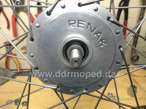

Hallo an alle Foristen und Simson-SR-Freunde!
Ich kämpfe gerade mit einem unerwarteten Problem bei der Revitalisierung meines Simson SR 2 von 1959. Die neuen Innenradlager passen alle nicht, wahrscheinlich sind sie für die Optima Naben gedacht und nicht für meinen Renak-Naben mit einer
10 mm-Achse.
Mein Außenmaß der Nabe beträgt 32,00 mm, d.H. ich brauche ein Lager von 32,05-max. 32,10 um mit Heizplatte und Tiefkühler eine vernünftige Montage durchführen zu können. Hat von Euch jemand Erfahrung mit der Materie und kann mir einen kompetenten Lieferanten bzw. passende Ersatzteile vermitteln?

Hallo Martin, willst du das so machen(Bild) ?
Kannst aber auch hier
oder bei mir schaun.

Das Nabenmaß ist schon OK. Lager gibt es für 12x32
Wenn du eine 10'er Achse hast, kannst du dir auch Buchsen drehen lassen.
So wie hier
