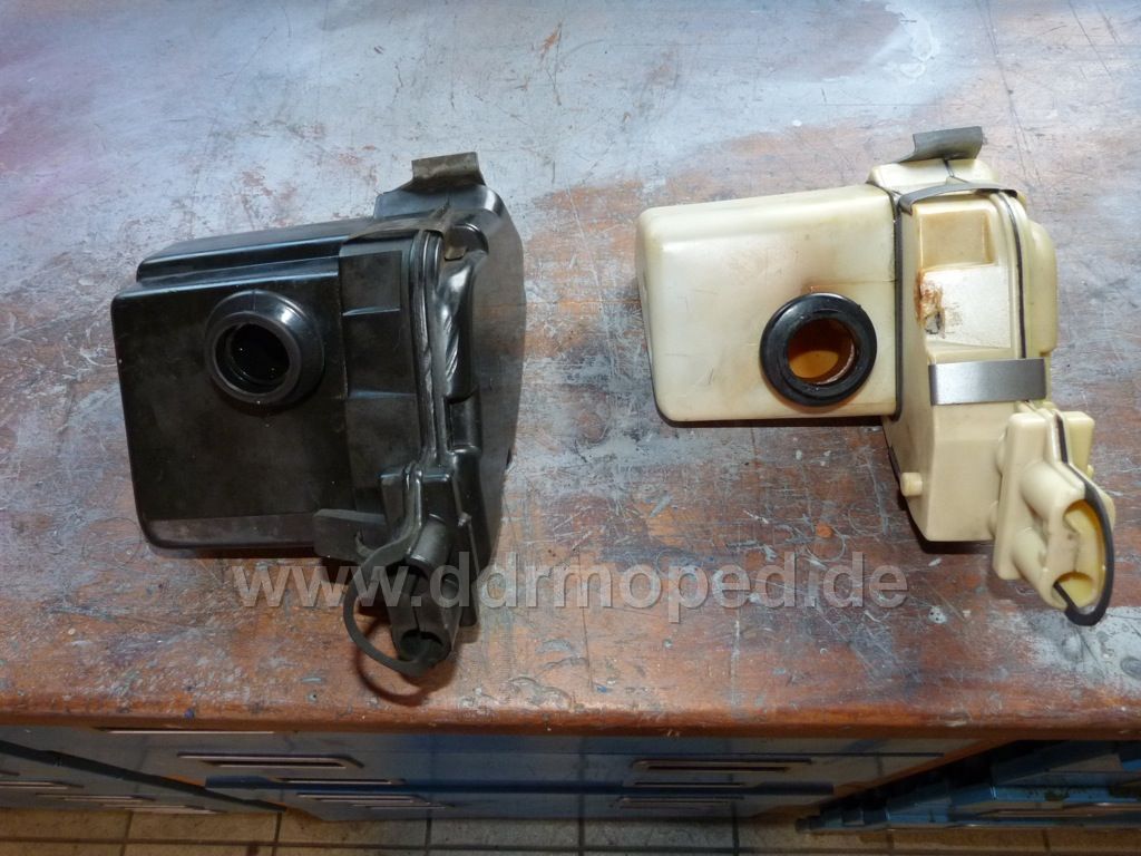

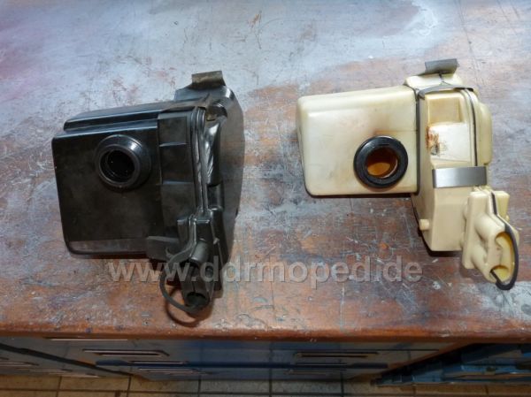

ich habe mir für mein Habicht jetzt den noch fehlenden Luftfilterkasten in der Bucht gekauft.
War etwas erstaunt als ich Ihn ausgepackt habe.
Er ist deutlich grösser als der den ich schon habe und passt so nicht unter den Rahmen _uhm.gif
Kann mir dazu jemand was sagen?

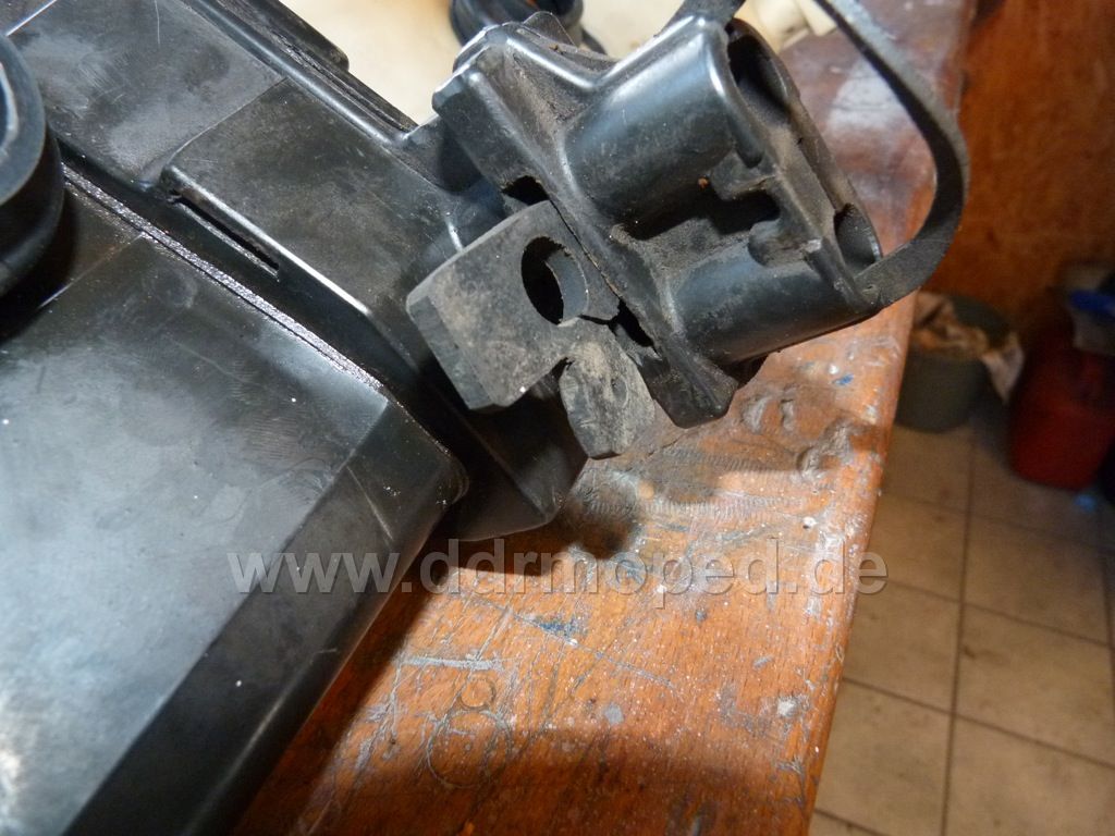

Und für was ist diese Funktion???

Der schwarze Luftfilterkasten ist für den Spatz mit Simson M52KH-Motor, das heraushängende Teil ist der Luftschieber.
Dieser wird zum Kaltstart über ein Gestänge betätigt, verschließt die Ansaugöffnung und somit steht mehr kraftstoffhaltiges Gemisch zum starten zur Verfügung.

Wenn ich den Ansaugstutzen entferne passt er.
Ist das Ratsam so zu fahren oder was könnte passieren?
Matze
Geschrieben am: 24.05.2014, 09:17
Beiträge: 15650

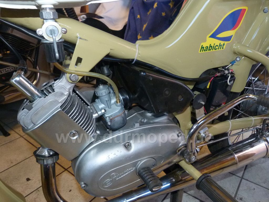

Ich würde den beigen Luftfilterkasten verbauen, denn der gehört auch in den Habicht. Den anderen Kasten würde ich wieder verkaufen, denn viele suchen gerade für den Spatz dieses Kasten, denn nur der hat die Aufnahme für den Luftschieber/ Starterstange.
Normal hat der Spatz Luftfilterkasten auch einen viel kleineren Anschluss wo die Gummimuffe zwischen Vergaser und Luftfilterkasten kommt. Sieht man bei dem Luftfilterkasten aber gerade schlecht, weil du den Gummi vom Habicht schon drauf gesteckt hast.
Außerdem fehlt dir immer noch der Ansaugflansch zwischen Zylinder und Vergaser!!! Der muss rein, dann passt auch der Spatz Kasten nicht mehr!
Hier mal ein Foto von meinem Habicht, so sollte es richtig aussehen.
Gruß Jörg
