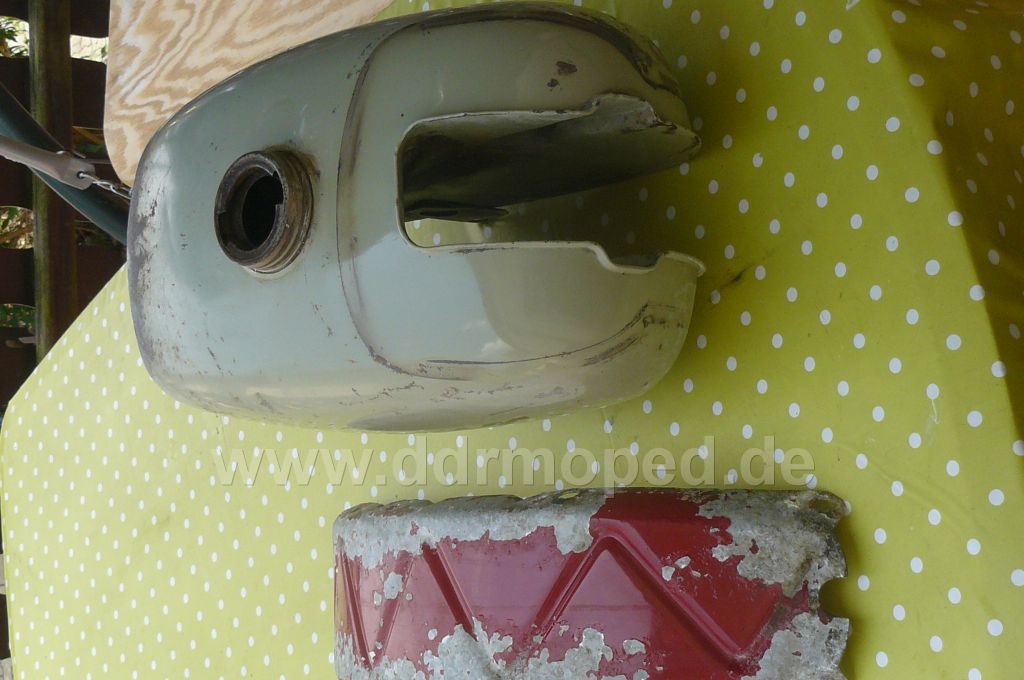

so also das Rot ist eingelesen!! *_*
auf dem Bild habe ich mal die Stelle markiert die ich einlesen lassen will fürs Tundragrau meint ihr das geht !?

noch eins ohne Sonne

Müsste gehen, da ja der Lack vorn hinter der Lampenmaske nicht ausblasst.
