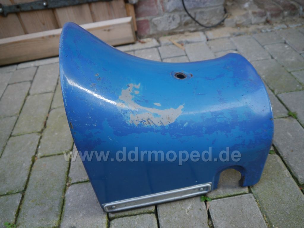

Hi Freunde,
Nicht dass ihr noch denkt, ich mache gar nix.
Hab mal ein bissel mit meinem guten Freund, dem Abbeizer rumprobiert wink.gif
Und die vorläufigen Ergebnisse wollte ich hier zeigen.
Erstmal der Tunnel. Ich hab extra erstmal noch was von der alten Farbe drangelassen, damit man den Unterschied besser sieht.
Tante Edit meint dazu: Das helle Blau ist der Originallack. Olympiablau. Auch wenns hier ein wenig wie Atlantikblau aussieht, kommts in echt anders rüber.
Gruß Benny

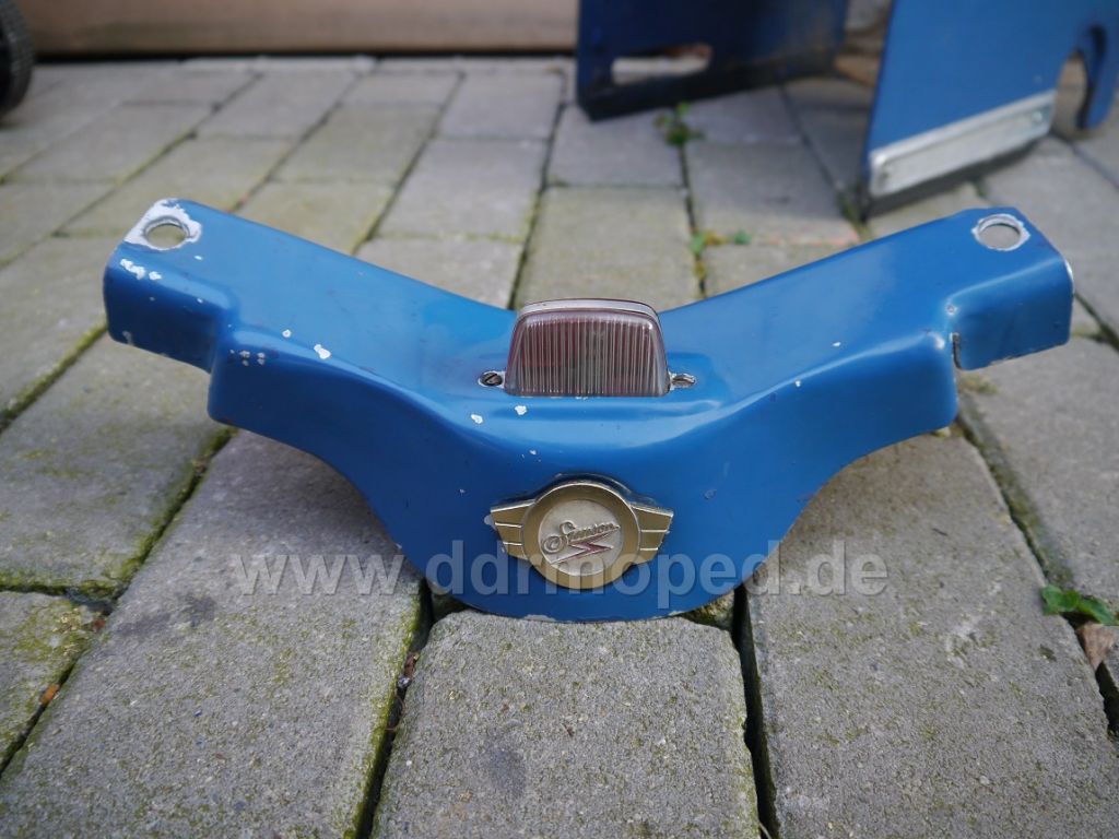

Und hier die Lenkerabdeckung. Bis auf kleine Pickel ist sie komplett von dem Pinsellack befreit.
Und bevor noch jemand ne Herzattacke bekommt: Ich hab die Abdeckung extra langsam aufs Pflaster gelegt wink.gif laugh.gif
Ein paar 64er Teile hab ich auch schon beisammen, dazu bald mehr.
Gruß Benny
