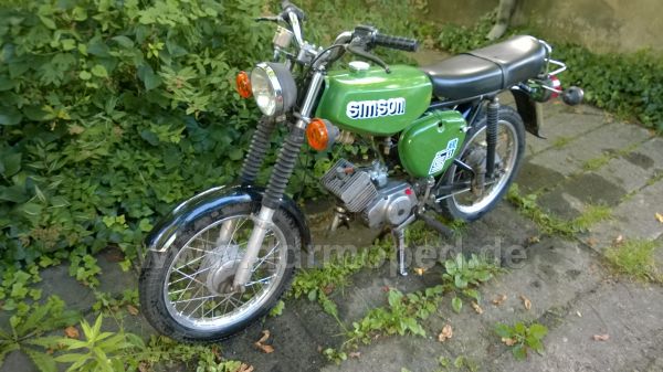

Im Tausch gegen die Honda Lead, die meine Frau nun doch nicht fahren möchte, habe ich eine S51 angeboten bekommen. Siehe Foto.
Was halten die S51-Experten davon? Dass sie nicht mehr den Originallack trägt und die Schutzbleche nicht schwarz gehören, weiß ich. Hinten hat sie Federbeine von der Comfort. Gemischte Bereifung, auch nicht allzu tragisch, da änderbar.
Das Tachometer kommt mir merkwürdig vor. Hängt das original so nackig da? Was ist mit den Seitendeckeln? Ist das Schloss rechts oder links? Ich kann mir das nie merken ...
Was meint Ihr? Soll ich oder soll ich nicht?
Was tragt Ihr an Kritik vor?

Zündung bzw. das Schloss ist richtig!
Also links!
Tacho muss in eine Hülle!
Ansonsten auf den ersten Blick gut!
Das die Federbeine vom C sind glaub ich nicht!

Vielen Dank für Deine Antwort! Ich glaube, ich hab mich unkonkret ausgedrückt: Ich meinte nicht das Zündschloss, sondern das Schloss vom Seitendeckel. Das ist doch nur auf EINER Seite, oder?
Thema Tachohülle: Hätte da zufällig jemand ein passendes Exemplar übrig, wenn es bei mir akut wird?

Zündschlüssel ist wohl nicht Original, der sieht so silber aus.
Ums Tacho muss ein Plastikgehäuse, aber grundsätzlich etwas komisch, kann auch gut der falsche Tacho sein!
Benzinhahn ist der falsche.
Ja das ist normal. Links ist das Schloss und rechts nur eine Schraube die den Seitendeckel hält. wink.gif
Gibt es noch mehr Bilder? Ist sie fahrbereit?
Ich würde sagen auf den ersten Blick, alles Dinge die sich ohne großen Aufwand machen lassen. smile.gif

Sie fährt wohl prima und es gibt auch mehr Fotos. Soll ich noch eine andere Perspektive hochladen?

Die Federbeine sind die ganz normalen. Nichts mit C oder E.
Beim Seitendeckelschloß holst du dir am besten ein originales, die neuen halten nicht wirklich etwas aus (oft Lunkerstellen im Guß).
Tachohülle wurde ja schon genannt (je nachdem ob es ein 80 oder 100km/h Tacho ist hast du einen anderen Durchmesser, das solltest du beim Kauf einer Hülle wissen).
Bis jetzt alles Pfennigkram, sieht gut aus soweit.

Bitte nur als Hinweise verstehen, die grobe Fehler aufedecken könnten:
Der Krümmer ist auf eine Reparaturmuffe geschraubt, da das Originalkrümmergewinde vermutlich nicht mehr gehalten hat.
Da würde ich nochmal genau hinsehen.
Genau hinsehen würde ich auch auf sämtliche Dichtungen und Simmerringe (Telegabel, Limaseite Kurbelwelle, Getriebeausgang, Ganghebelwelle. Auch die Ölablassschraube oder die Ölkontrollschraube, sogar die Zündkerze bzw. deren Gewinde im Zylinderkopf können manche überdrehen. huh.gif
Am Polrad vertikal wackeln kann auch nicht schaden, es sollte sich kein merkliches Spiel zeigen.
Was für eine Zündung ist überhaupt verbaut? DDR-Elektronik, Vape, Original-Unterbrecher? Gehen alle Verbraucher (auch Bremslicht) und wird auch die Batterie geladen?
Ists ein 4-Gang Motor oder 3-Gang, würde mich auf die Angabe am Deckel nicht einfach verlassen!
Stimmt die Spur (um einen Rahmenschaden auszuschließen)?
