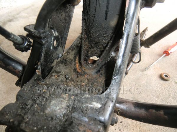

Hier mal wieder was neues.
Letztens festegestellt, dass Vaters S51 etwas sher wackelig da steht. Da hätte demnächst ein schöner Unfall passieren können.
Fast die gesamte Schweißnaht war am Rahmen eingerissen, das Moped stand auch ziemlich schief.
Also heute alles auseinander geruppt und das mal ordentlich geschweißt.
