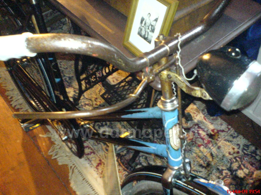

Geschrieben am: 15.05.2009, 19:16
Hab es auch mal mit Owatrol versucht und finde das super, ich hab das ganze Fahrrad damit eingerieben, und der Lack glänzt wie neu. Selbst der vorher rostig krustige braune Lenker strahlt teilweise wieder im Chromglanz. biggrin.gif
