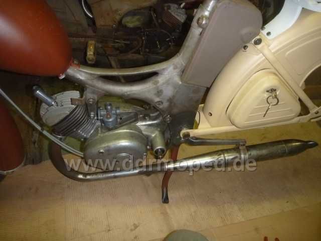

So heute Motor eingebaut.
Mein Fuhrpark

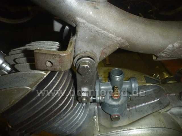

Die obere Motoraufhängung stimmt noch nicht, da ist noch zu viel Luft. Fehlt da noch irgendeine Scheibe? oder fehlt da der Gummi von dem Lagerblock?

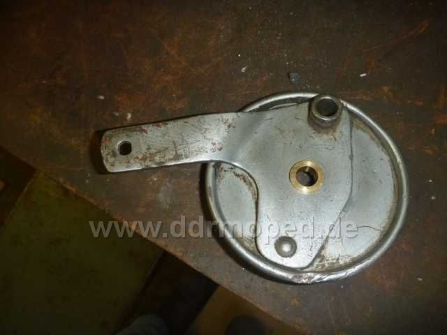

Hintere Ankerplatte, die Buchse habe ich eingesetzt um von 12er Achse wieder auf 10er achse zu kommen - das hatte mal jemand zu DDR Zeiten auf 12er aufgebohrt.
Meine Frage: Was ist das für eine Oberfläche? Ist das original lackiert? Ich würde das als nächstes Strahlen lassen, würde ich mir aber sparen, wenn es original verzinkt oder verchromt ist.

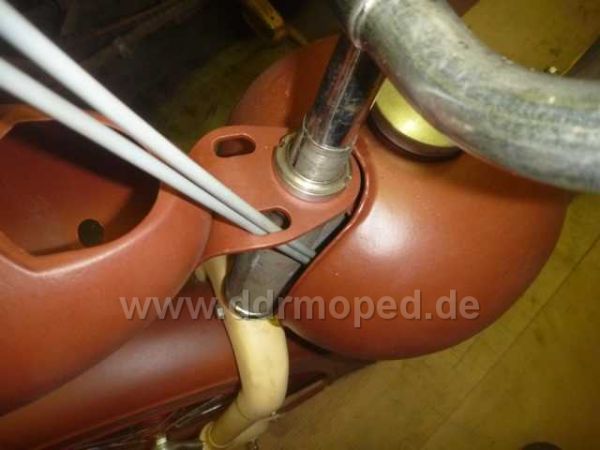

Und letztes Bild für heute, ich suche einen Lampenhalter für 57er SR2 mit Rahmennummer 2043xx. Falls jemand noch sowas zu liegen hat... bitte anbieten.
Auf dem Bild ist der falsche Lampenhalter zu sehen.

QUOTE (Otto @ 19.12.2016, 00:24)
Wenn rechts und links gleich viel Luft ist, dann ist das schon in Ordnung.
Otto
Geschrieben am: 19.12.2016, 09:33
Beiträge: 2171
Mitgliedsnummer.: 7023
Mitglied seit: 21.12.2013
QUOTE (Wolfgang @ 19.12.2016, 09:22)
Ja, ist gleich, ist aber schon ziemlich viel...
Mein Fuhrpark
Wombat45
Geschrieben am: 19.12.2016, 10:02
Beiträge: 4821
Mitgliedsnummer.: 3758
Mitglied seit: 20.08.2010
QUOTE (Otto @ 19.12.2016, 01:24)
Wenn du das Gummi mit der Hülse drin hast passt das. Das fehlt auf dem Bild anscheinend noch.
Mfg. Frank
Meine Essi`s
57er "Klick" " Verkauft "
Patina SR2E "Klick" Verkauft
73er Star"Klick"
Otto
Geschrieben am: 19.12.2016, 10:19
Beiträge: 2171
QUOTE (Wombat45 @ 19.12.2016, 10:02)
Die Hülse mit dem Gummi ist drin. Die habe ich nicht rausgekriegt und mangels Alternative einfach gelassen. Der Gummi ist ein beidseitig ein paar mm zurück versetzt. Ich weiß nicht mehr, ob das so war oder ob das Gummi beim Sandstrahlen etwas zurück gedrängt wurde. Trotzdem erscheint mir das zu wacklig.
Mein Fuhrpark

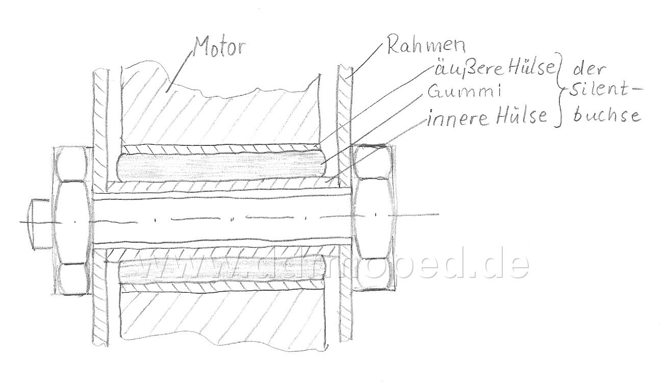

Der Motor ist ja elastisch aufgehängt.
Das Prinzip ist so:
(Das Bild zeigt die hintere Aufhängung)
