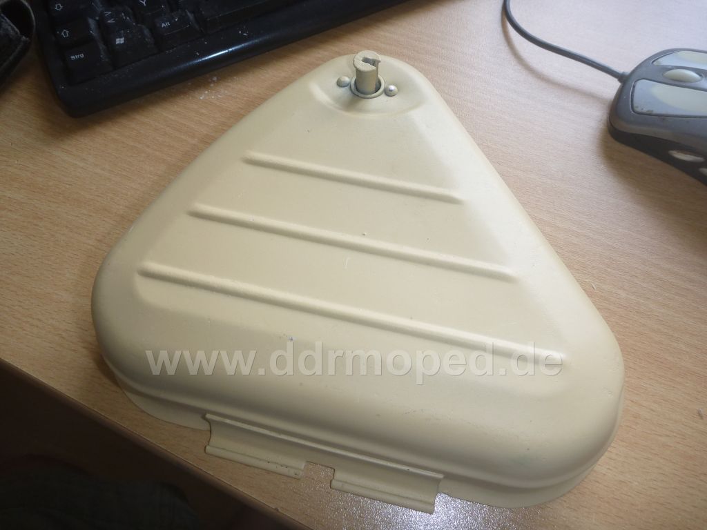

Seitendeckel mit Schloss:

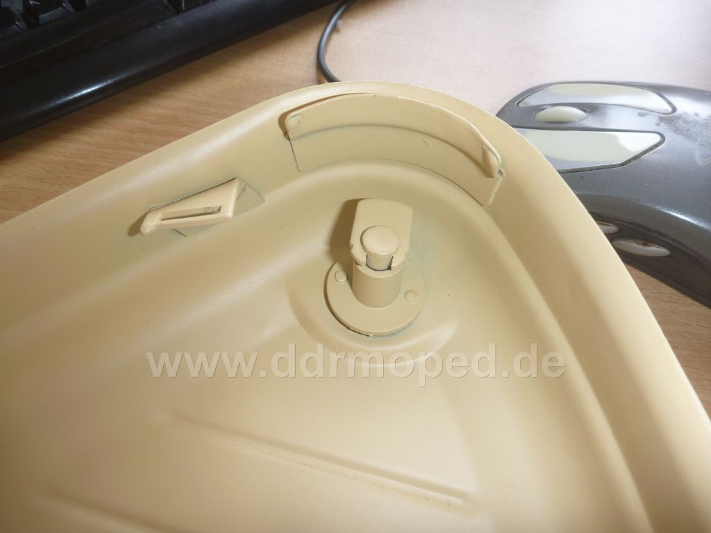

andere Seite:

QUOTE (Otto @ 28.05.2016, 16:03)
Mfg. Frank
Meine Essi`s
57er "Klick" " Verkauft "
Patina SR2E "Klick" Verkauft
73er Star"Klick"
Otto
Geschrieben am: 28.05.2016, 15:21
Beiträge: 2171
Mitgliedsnummer.: 7023
Mitglied seit: 21.12.2013
QUOTE (Wombat45 @ 28.05.2016, 15:14)
Weiß ich nicht, ist kaputt. Habe gerade bei Simsonsammler1234 wegen Reparatur angefragt, die Bilder sind für ihn. Vielleicht kann er ja erkennen was das problem ist.

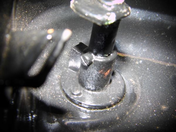

Ich seh grad das dir die kleine Schraube innen fehlt die den Zylinder hält.
Ich häng mal ein Bild ran

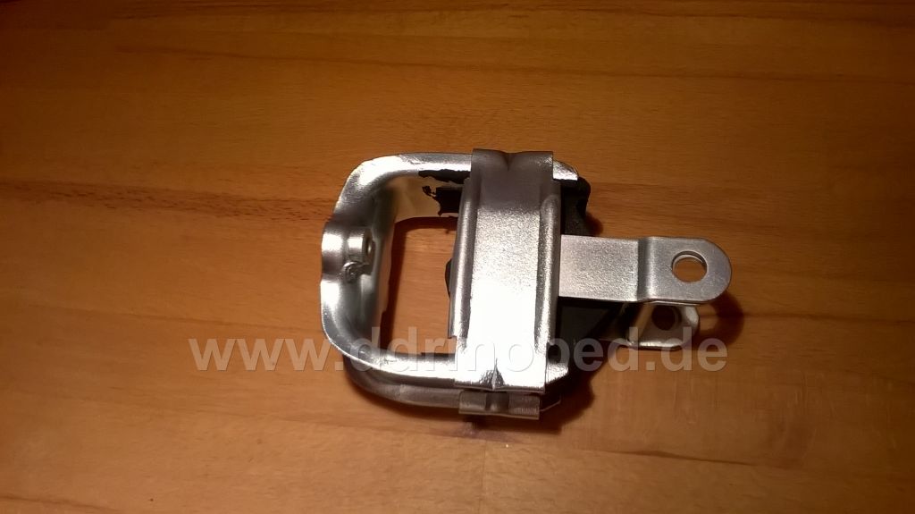

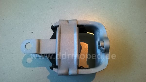

Kann man die Hinterradfederung noch irgendwie zerlegen? Wie kann man die am besten aufarbeiten? Ist es möglich das Gummielement zu tauschen?
Mein Fuhrpark
Geschrieben am: 05.07.2016, 06:04
QUOTE (Otto @ 04.07.2016, 23:03)
Das Gummiteil ist aufvulkanisiert. Es lässt sich weder ausbauen noch austauschen. Es hat schon Versuche zur Regenerierung gegeben. Die sind aber irgendwie alle gescheitert.
Ich habe das Teil nur gereinigt und lackiert. Es ist aber auch möglich die Federung komplett galvanisch verzinken zu lassen. Der Gummi nimmt dabei nach meinen Erfahrungen keinen Schaden.

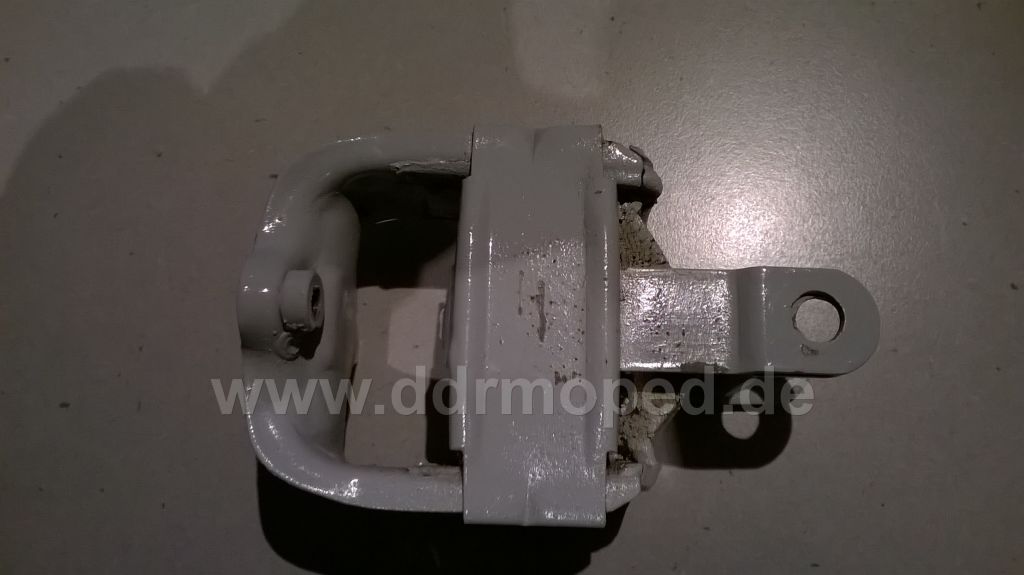

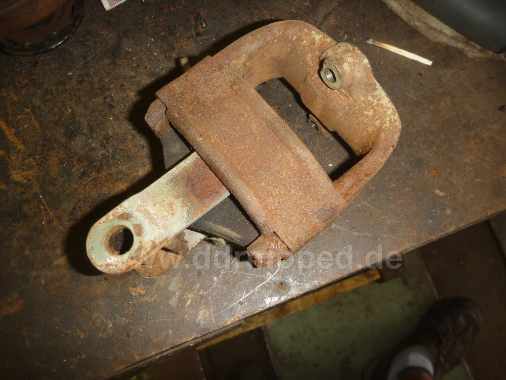

Hallo Otto,
Dem Teil passiert wirklich nichts. Ich selber habe mich hier im Forum wegen dieses Teils und meiner Verzweiflung darüber angemeldet.
Ich stell mal paar Bilder rein.
Ausgangszustand: mit weißer Farbe Überlackiert

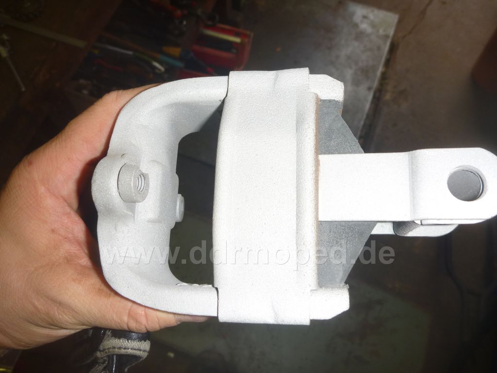

gestrahlt:
Grüße Robert

Dann hab ich es verzinken lassen. War kein Problem.
Sieht doch gut aus:

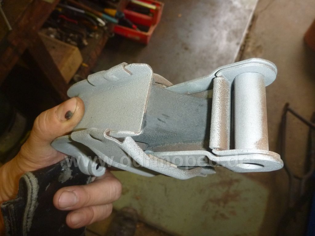

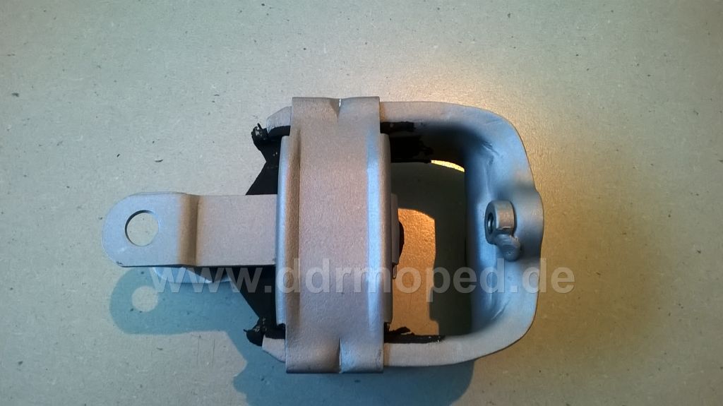

So, ich habe das Federelement jetzt auch gestrahlt.
@ Bockwurst: Wo hats du das verzinken lassen? Was hat das gekostet und wie lange hat es gedauert? Würde ich gerne als nächstest auch machen lassen.
Vorher aber noch eine Frage. Wie genau funktioniert das Teil. Das ist bei mir knochenhart, da federt rein gar nichts... Ich habe so das dumme Gefühl, dass das Innenteil auf dem Außenteil gleiten müsste und dabei das Gummielement elmal nach rechte und einmal nach links durchgebogen wird... Ist das so oder funktioniert das doch anders? wenn s so sein sollte, kriegt man das irgendwie wieder weich, wird das vielleicht von alleine wieder gangbar, wenn man ein Stück damit fährt, oder ist das vergebliche Hoffnung??

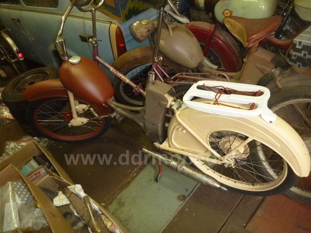

hier mal eine Ansicht vom derzeitigen Gesamtzustand des Projekts. Der Motor ist auch schon relativ weit, dazu gibt es einen anderen tread. Im Wesentlichen fehlen noch Sattel, Züge, Armaturen, Elektrik und Lack. Also noch einiges...
