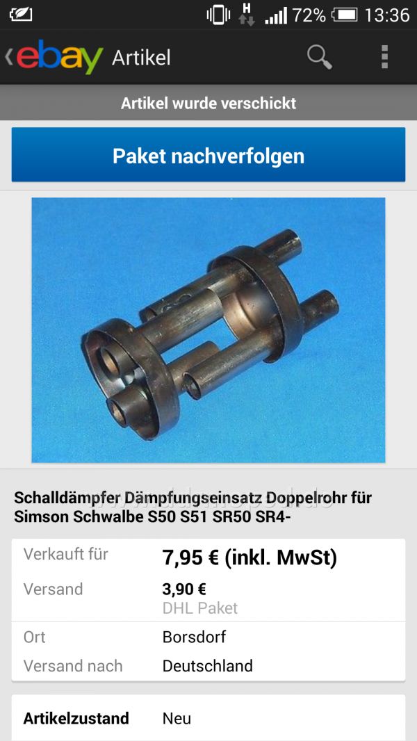

Ich hab nur bei akf Shop gesehen dass der für die kr Modelle ist . Im eBay steht auch für s50=. Ist das jetzt der falsche oder geht der auch?sad.gif

Der Dämpfer geht natürlich genauso. (Normalerweise ist da nur ein Loch pro Platte)
Du hast mich nicht ganz verstanden. Manchmal kann man den Schalldämpfer bis hinten vor das Loch (Im Endstück) schieben. Das darf nicht sein, da braucht man etwas Abstand (das Abgas muß ja irgendwo hin!). Das kannst du ja mal nachgucken, ansonsten muß man sich selber einen Anschlag bastelt).

Der ist eigentlich nur für die Vögel, sollte aber in deinem Fall nicht das Problem sein.
Wenn man eins der vorderen Röhrchen noch zu macht, hat man fast schon einen AOA-Schalldämpfer. ph34r.gif
