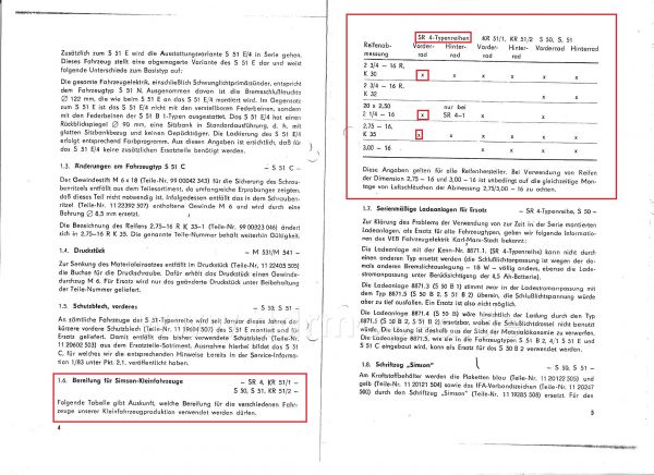

Schon komisch, dass am Sperber sogar zu DDR Zeiten noch der K30 zulässig war. Hier die Bestätigung dafür.
Außerdem hat der K30 die Freigabe bis 100 km/h weshalb der Reifen es zwecks Geschwindigkeit auch keine Probleme gibt. Und warum sollten gerade beim Sperber die 125 kg Tragfähigkeit nicht ausreichend sein und beim Habicht schon?
Laut unserem TÜV Prüfer erfüllen die K30 alle vorgeschrieben Richtlinien, weshalb es hier auch keine Beanstandung gab.
