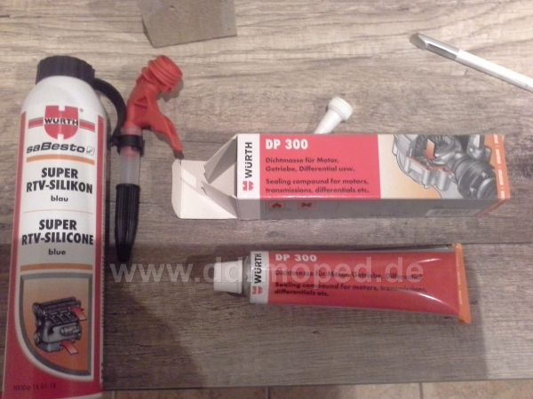

Meine Motoren Dichtmasse ist heute von Würth gekommen. DP 300 und Super RTV - SILIKON Bluetooth.
Was nehmt ihr den so vor Dichtmasse für eure Motoren
