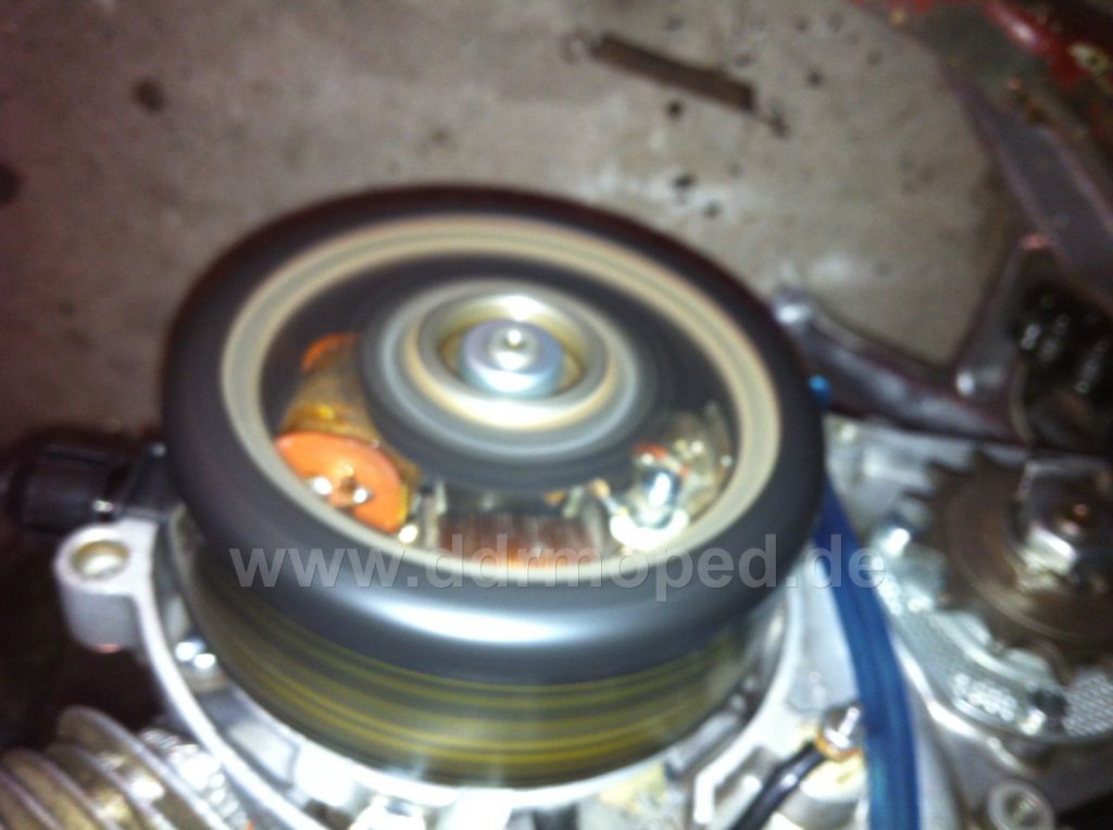

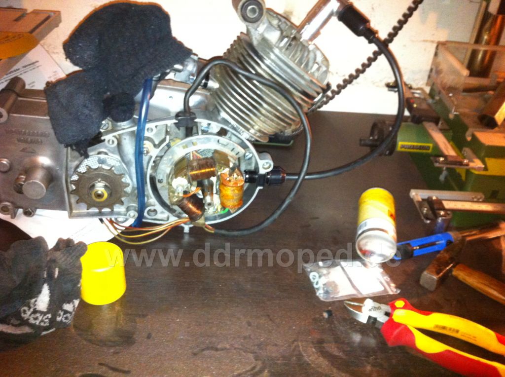

Habe heute die zündung verbaut und eingestellt!!
Tolle 3 Stunden war ich an der Kacke ....angefangen hat alles damit das das Schwungrad ganz leicht geschliffen hat. Als ich die Metalllaschen abgefeilt habe ließ sich das Rad einwandfrei drehen rolleyes.gif
Bis ich die Grundplatte mal soweit hatte das der Unterbrecher genau bei 1,5 mm vor OT aufging dachte ich das ich durchdrehe mad.gif
Jedes mal als ich die Krallen fest zog verstellte sich das ganze um 0.1-0.2mm. Ich gehe davon aus das es halb so wild ist, jedoch wollte ich wegen der noch nicht vorhandenen Kerbe auf der Grundplatte die einstellung so genau wie möglich vornehmen (Messuhr und eine kleine Glühbirne die mit einer Batterie an den Unterbrecher angeschlossen wird)
Schnell die beiden Kabel der Grundplatte gebrückt, Schwungrad gedreht siehe da der Funke erscheint und es kratzt im Bereich des Schwungrad ph34r.gif ,............
Nochmal geschaut...... Mit Druckluft duchgeblasen und das kratzen war weg, zum Glück nur Dreck dazwischen gewesen.

Hier die zündung

Ja die Nachbauspulen sind ein wenig zugroß...
1,5 vOT ist doch ok wink.gif 1,5mm sollen es auch sein. +/- 2/10.
Ich stell immer etwas Frühzündung ein. Quasi so 1,6-1,7mm vOT. Wenn der Unterbrecher sich abnutzt tendirt das Ganze dann es in Richtung spätzündung. Somit hast du etwas mehr Laufleistung was das Nachstellen angeht.
