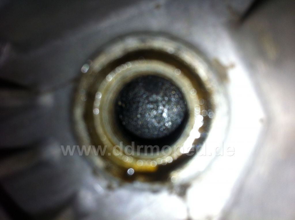

Hallo ich hätte bezüglich meinem M53motor ein paar fragen.
Habe meinen Motor fast fertig eingefahrenen.
Habe mittlerweile 300km mit der Mischung 1:25 auf der Uhr die Kiste läuft um die 65 sachen und ich bin total zufrieden.
Habe heute nach der fahrt die Kerze herausgeschraubt diese war rehbraun am Steg _clap_1.gif
Jedoch und jetzt kommt meine Frage habe ich mir den kolbenkopf durch das kerzenloch angeschaut.
Dieser war meines Erachtens doch sehr schwarz liegt das am einfahren und am fetten Gemisch?
Habe erst jetzt auf 1:33 umgestellt jedoch noch nicht denn Vergaser eingestellt.
Wobei ich jetzt nicht unbedingt den Vergaser einstellen müsste da die Kiste echt gut läuft und auch an der Ampel nicht ausgeht.
Zum Mischöl ich verwende Motul 800 2t empfehlt jmd was anderes?
MFG

Das schwarze würde ich durchaus auf die Einfahrzeit schieben, eigentlich kann auch die Kerze in der Einfahrzeit noch etwas dunkler sein.
Wenn die Simme gut läuft und das Kerzenbild stimmt, dann ändere nichts. Passt ja dann alles.
Öl verwende ich Addinol MZ 406 oder auch das 405er.
Kann davon nur gutes berichten und ich finde es jetzt auch nicht unheimlich teuer. wink.gif

Die Farbe der Kerze lag bestimmt daran das ich heute auf dem Heimweg fast nur Vollgas gefahren bin.
Man sieht jetzt nicht viel da das Bild zu arg belichtet wurde aber was meint ihr?
Gudupower
Geschrieben am: 12.04.2015, 23:29
Beiträge: 4518
Mitgliedsnummer.: 5541
Mitglied seit: 02.06.2012
Ist schon viel, aber bist ja auch die ganze Zeit 1:25 gefahren. wink.gif

Über den ,,schwarzen" Kolben brauchst du dich nicht wundern. Ich würde ihm aus diesem Grund, auch keine weitere Beachtung schenken. Das ist halt so normal.
Zudem hat die Rußablagerung auch Vorteile. Die Verdichtung wird vergrößert laugh.gif
MfG Rico

Ja, normal" heißt dabei abba nicht Zweitaktgemisch 1:25!
Das ist zuviel Öl, dass du da in deinen Tank gekippt hast. Da brauchst du dich nicht wundern, wenn's dir den Auspuff zukokt und den Kolben versifft.
Fahr jetzt besser 1:50, wenn deine Kurbelwelle oben am Kolbenbolzen ein Nadellager hat, andernfalls, bei einer Bronzebuchse, maximal 1:33.
Was für eine Hauptdüse hast du denn im Vergaser drin verbaut?
Wenn die zu groß ist wird das angsaugte Gasgemisch zu fett und es kommt zu unvollständiger Verbrennung mit Ölkohleablagerungen an Kolben, Zylinder, Zylinderkopf, Krümmer und der ganzen Auspuffanlage.

Hi also ein Nadellager ist verbaut zum einfahren hab ich 1:25 rein.
Aktuell fahre ich 1:33.
Die Düsen die im vergaser sind, sind original also nix verändert.
Wenn der Motor 500-600km gelaufen ist wollte ich auf 1:50 umstellen.
Ihr meint direkt auf 1:50 umsteigen?
Habe mir nur dabei gedacht der gut schmiert der gut fährt!!!
War/ist ja auch aktuell so.
Löst sich der Ruß auf dem Kolben Kopf wieder mit der Zeit ?
Das ich den Auspuff zugebabbt habe stört mich nicht unbedingt kann man ja reinigen. unsure.gif

DU hast ein Nadellager verbaut? Dann hätte doch 1:33 locker gereicht...
Dann sofort 1:50 tanken jetzt. laugh.gif
Ist ja höchste Zeit. Ich dachte normal wäre bei dir 1:33 und deswegen 1:25...
Aber wenn du Nadellager hast reicht 1:33 locker...
Viele fahren auch mit 1:50 ein, habe ich aber auch nicht gemacht.
Zuviel Öl ist nicht gut und auch nicht besser. Wenn der Ölfilm zu dick ist kann er abreißen... Und vorallem setzt sich alles zu, ist also nicht so gut wie Unhold schon meinte. Deswegen wenn du jetzt solange 1:25 gefahren bist, ruhig mal den Auspuff reinigen.
