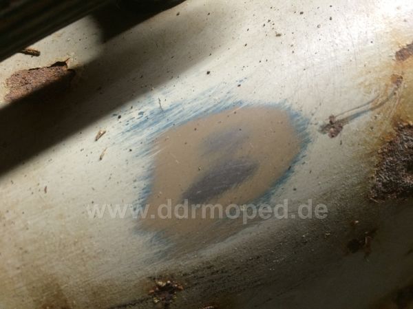

Hab da eine Frage zum Lackaufbau. Dass das Ding mal hammerschlagblau war, hatte ich schon bemerkt. Beim Anschleifen einiger Stellen kam dann beige wie beim Rahmen oder auch beim Sr2 zum Vorschein. Ist das Grundierung oder tatsächlich beige als Normallack. Wurde bei Simson auch mal ohne Grundierung lackiert? hmm.gif
Gruß, Sven
Viele hammerschlagteile sind umlackierte Teile, egal ob beige oder maron, es war egal welche Farbe die Teile vorher hatten.

Dann wäre das aber der Beweis, dass es den kr50 in beige gegeben haben muss. Dies war bisher aber nur eine Vermutung. Ein Exemplar in sr2 beige ist nicht bekannt.
Wenns nur Grundierung ist, wäre es halb so wild. Ansonsten ist es eine neue Farbvariante.
Gruß, Sven

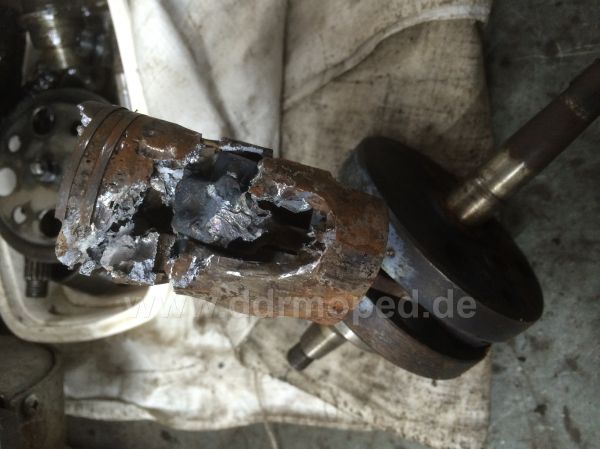

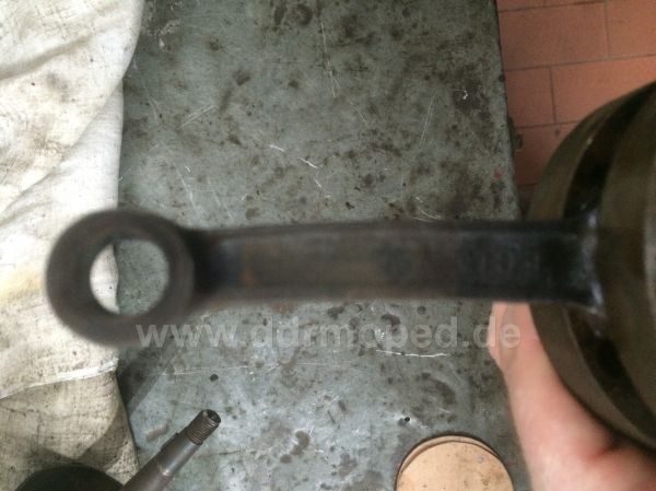

Die Kurbelwelle, die ich noch liegen hatte und als Ersatz nehmen wollte ist leider etwas benzingeschlagen. Muss man einfach wieder etwas geradebiegen.
Gruß, Sven

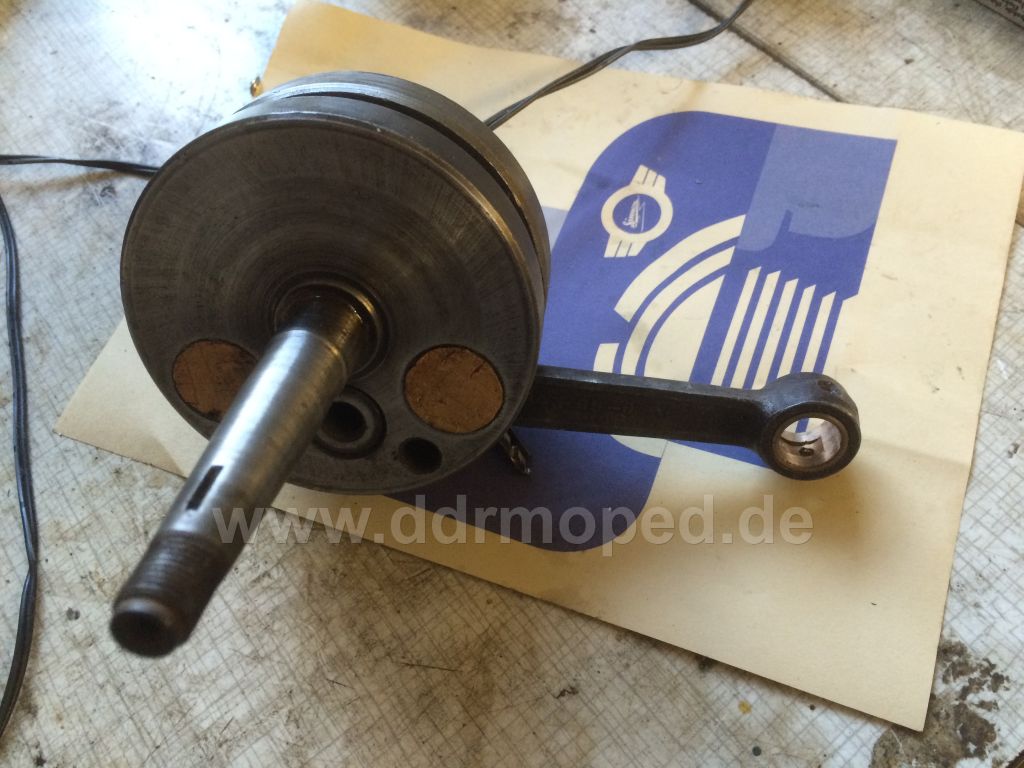

Kurbelwelle ist wieder gerade und mit neuer Bronzebuchse versehen. Es wird ein Rennmotor. wink.gif
Zylinder ist in Reichenbach beim Fachmann zum Schleifen. Nacharbeit folgt natürlich.
Gruß, Sven

QUOTE (m@ngo @ 27.02.2016, 09:23)
KR50? Rennmotor? Bronzebuchse? Bisschen widersprüchlich
Auf die Bronzebuchse kommt es nicht drauf an, der Kradschütze bezieht sich mit "Rennmotor" auf das Bild. Man sieht die verkorkte Kurbelwelle.
Mein Fuhrpark
kradschütze
Geschrieben am: 27.02.2016, 12:22
Beiträge: 1480
Mitgliedsnummer.: 6158
Mitglied seit: 27.01.2013
Rennmotor ist sicher etwas übertrieben, das Frisieren erfolgt mit Möglichkeiten der damaligen Zeit und Nadellager waren da noch nicht so gefragt. Ich erhoffe mir etwa eine unglaubliche Pferdestärke mehr um ein 18er Ritzel nicht zu überfordern. cool.gif
Gruß, Sven
subfossil
Geschrieben am: 27.02.2016, 12:43
Beiträge: 2990
Mitgliedsnummer.: 4240
Mitglied seit: 24.02.2011
Eine Pferdestärke mehr entspricht beim KR50 Motor einer Leistungssteigerung von satten 30%.
Eine ambitionierte Forderung würde ich sagen.
Mfg Nico

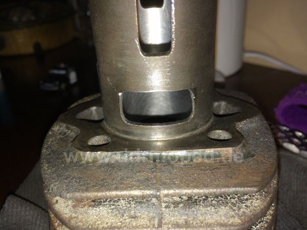

Zylinder ist vom Schleifen zurück. Hab mal die Kanten gebrochen. Den Einlass muss ich noch aufflexen.
Gruß, Sven

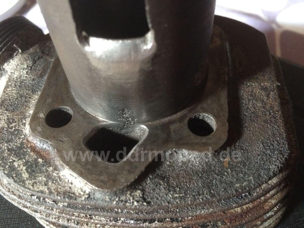

Auslass ist nur wenig weg, Einlass böse für den Spatzvergaser
Gruß, Sven
Gruß Schubi
kradschütze
Geschrieben am: 08.03.2016, 07:45
Beiträge: 1480
Nein, bin nur mit dem Dremel ausgerutscht.
Gruß, Sven
