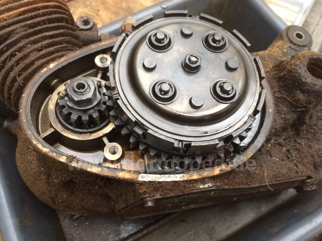

Heute hatte ich das Grauen in Form von Innenpatina erwartet:
Gruß, Sven

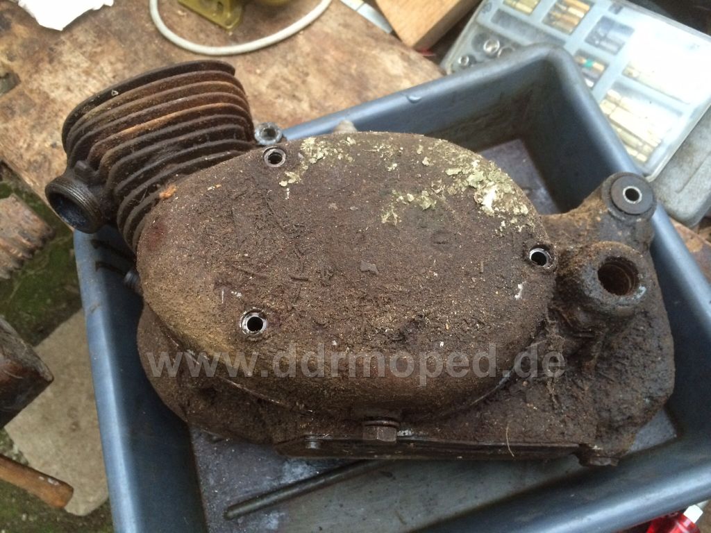

... und wurde enttäuscht:
Gruß, Sven

Öl war nicht mehr drin, nur noch ganz unten ein klebriger Schmierfilm. Diese Einkerbungen an den Kupplungsscheiben sind sicher nicht normal. Wie kann das passieren? Hab ich noch nie gesehen.
Den Motor werde ich Spalten und dann notfalls kW samt Kolben und Zylinder entsorgen.
Gruß, Sven

Warum hat der Kupplungskorb so viele Schlitze? Sollten das nicht nur 6 sein? Die Scheiben sollten doch auch nicht versetzt sein, oder? _uhm.gif
Gruß, Sven
Geschrieben am: 22.02.2015, 07:03
Sven, es gab auch 12-teilige.
kradschütze
Geschrieben am: 22.02.2015, 08:10
Beiträge: 1480
Mitgliedsnummer.: 6158
Mitglied seit: 27.01.2013
Gibt es dann auch Lamellen mit 12 Nasen oder kommen die mit 6 dann, wie hier, versetzt rein?
Gruß, Sven
Geschrieben am: 22.02.2015, 08:27
Beiträge: 6828
Die 12Finger-Kupplung wurde ab 1962 eingesetzt, um die Standzeit zu erhöhen. Die ist abwärtskompatibel, also auch auf ältere Motoren als Ersatz nutzbar.

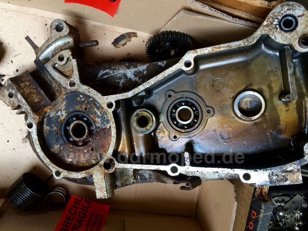

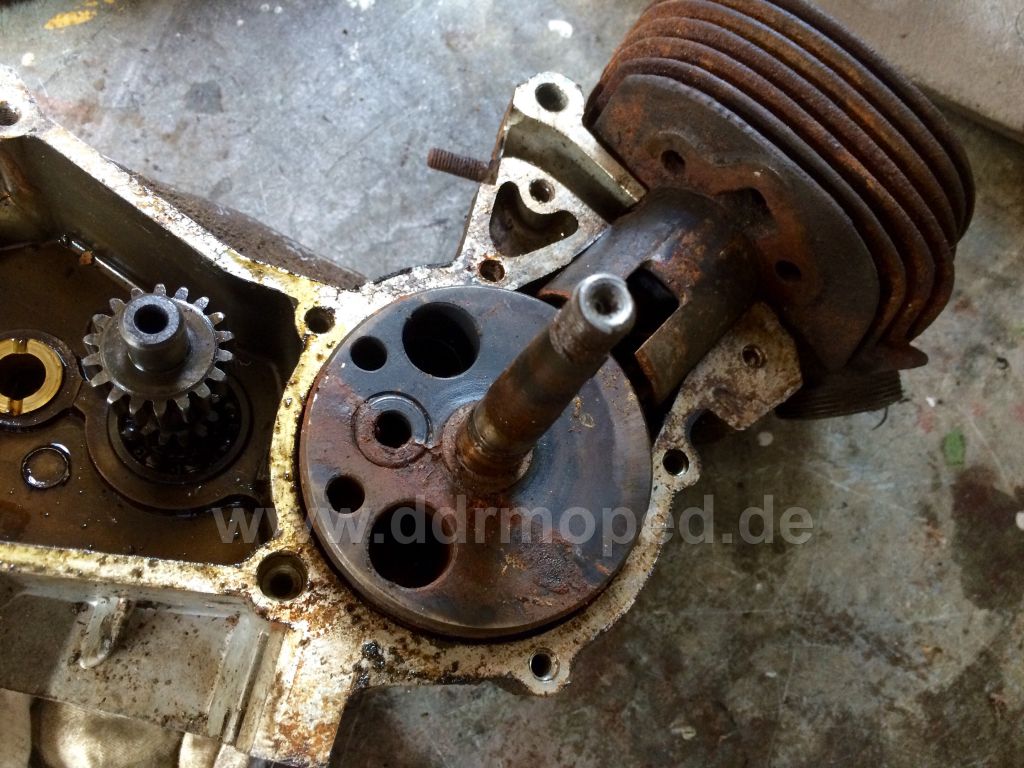

Motor ist auf. KW und Zylinder sind wie erwartet Schrott.
Gruß, Sven
