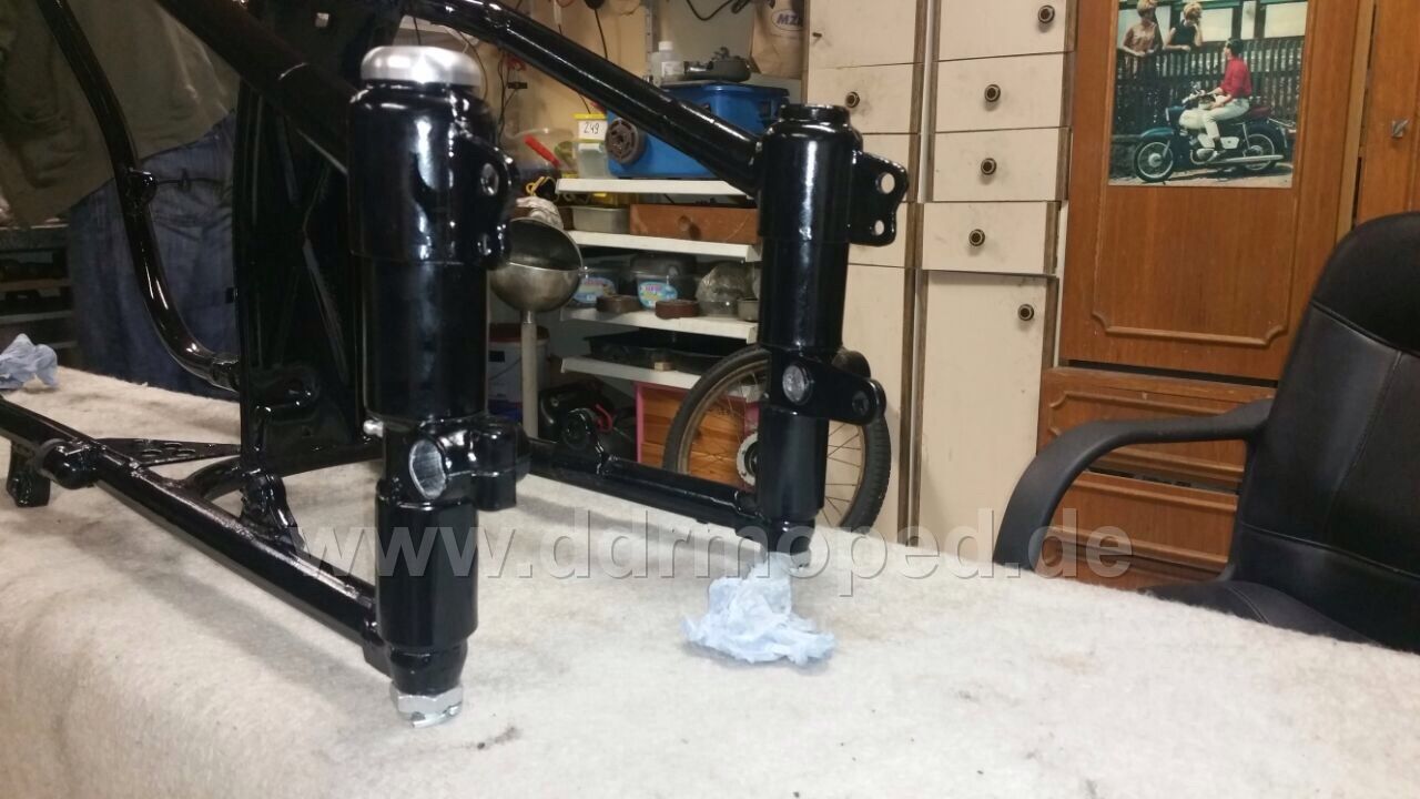

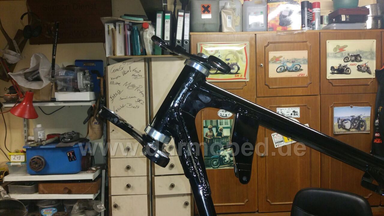

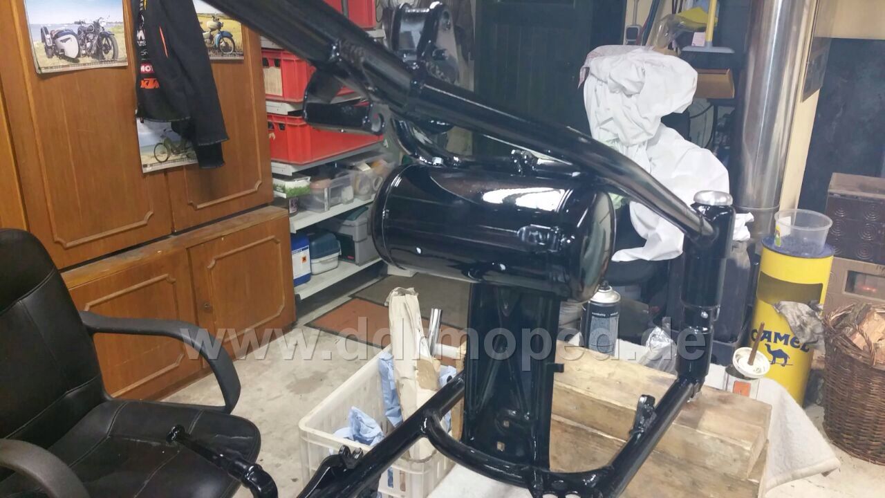

Nun wird's mal Zeit, dass es mit der AWO weitergeht. Inzwischen ist der Lacker fertig und die Teile sind zum linieren. Also kann der Rahmenaufbau beginnen.
Hab als erstes die HiRaFe montiert. Neue Buchsen sind drin und ordentlich auf Maß gerieben. wink.gif
schönen Gruß von der Küste
Tony
Mfg Nico

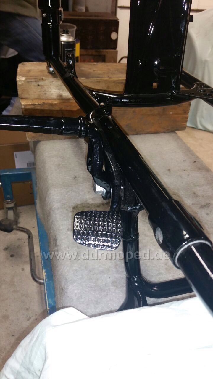

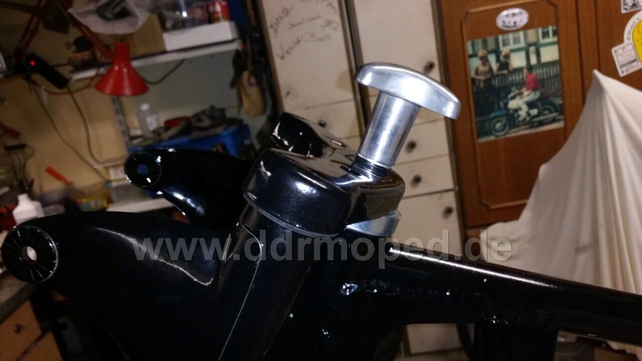

Tony

QUOTE (mobiler4 @ 25.05.2015, 18:23)

mobiler4
Geschrieben am: 25.05.2015, 18:50
Beiträge: 5298
Mitgliedsnummer.: 1733
Mitglied seit: 15.12.2008

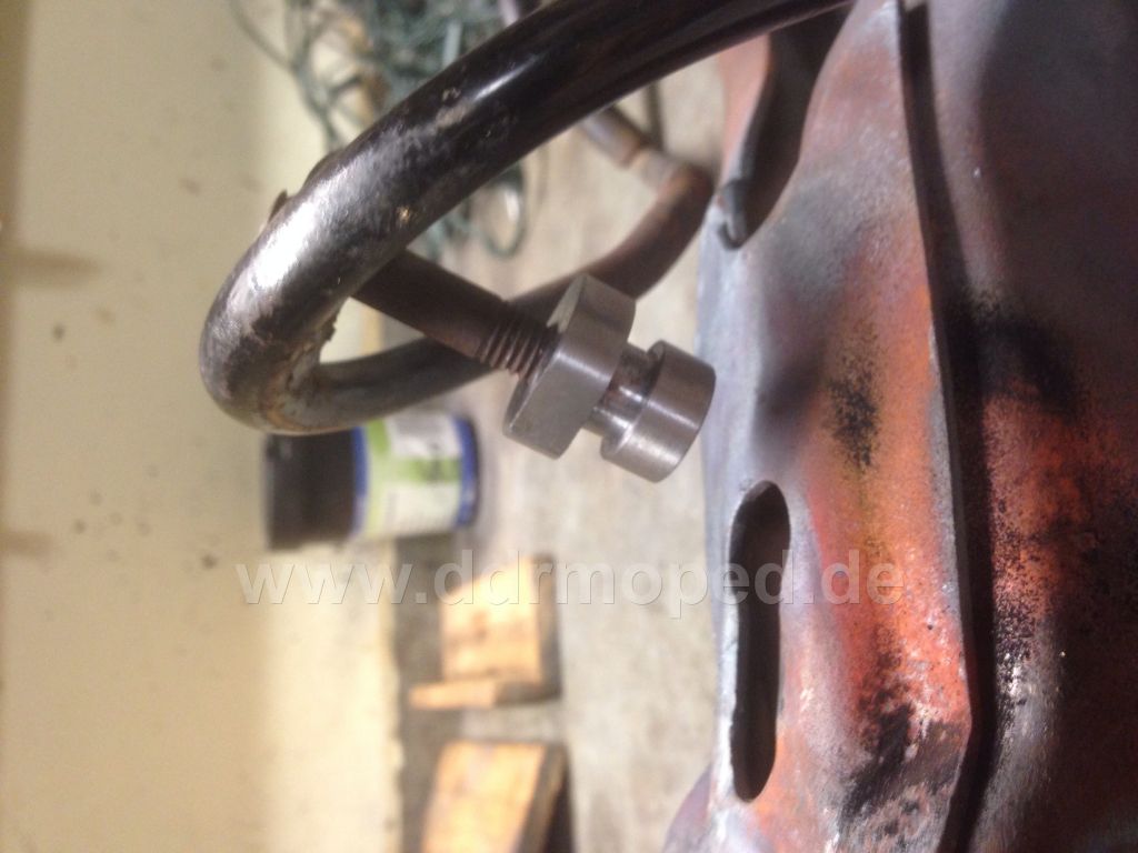

Gemeinsam mit Fuzzi habe ich dann einen Satz Schrägrollerlager eingepresst.
Tony

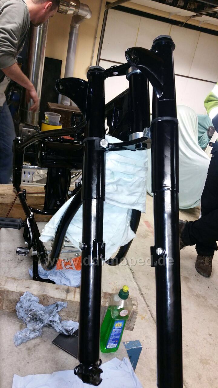

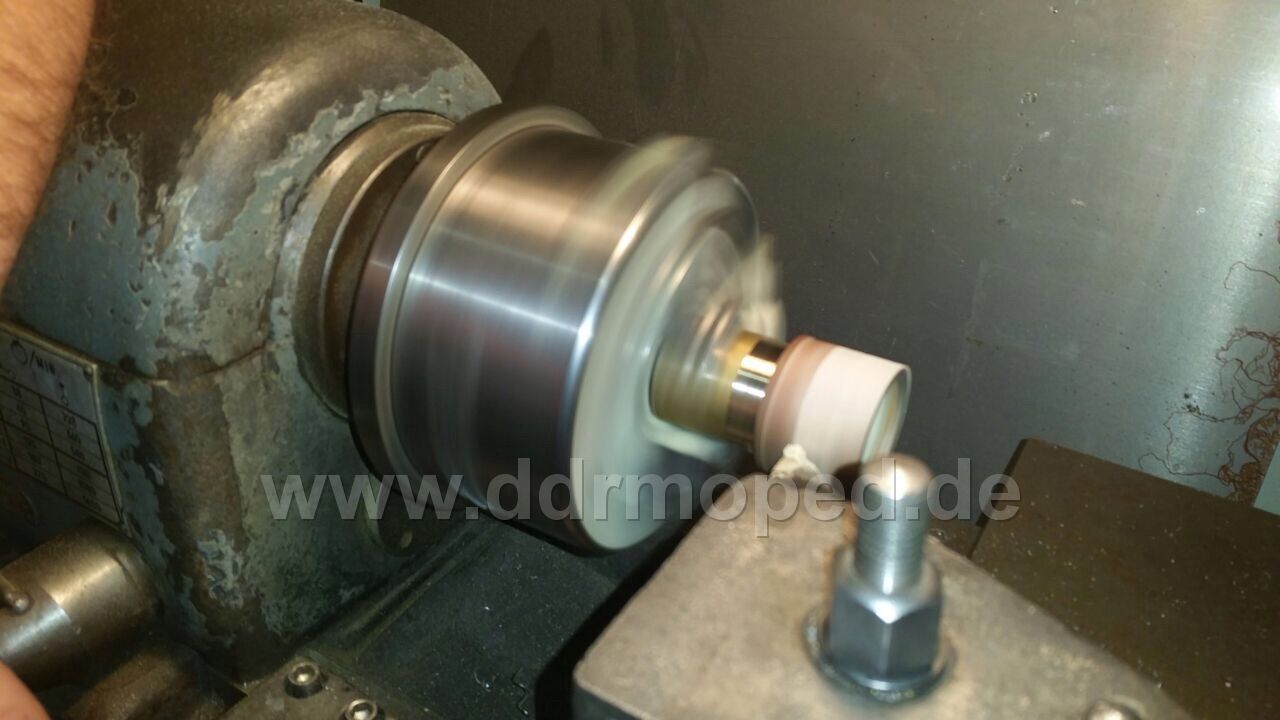

Dann ging es an die Telegabel. Alle Verschleißteile wurden ersetzt. Die Buchsen habe ich selbst gedreht und in mühsamer Kleinarbeit angepasst.
Dieter an dieser Stelle vielen Dank für Deine Hilfe bei den Arbeiten. 4 Hände sind meist besser als zwei wink.gif thumbsup.gif
Tony

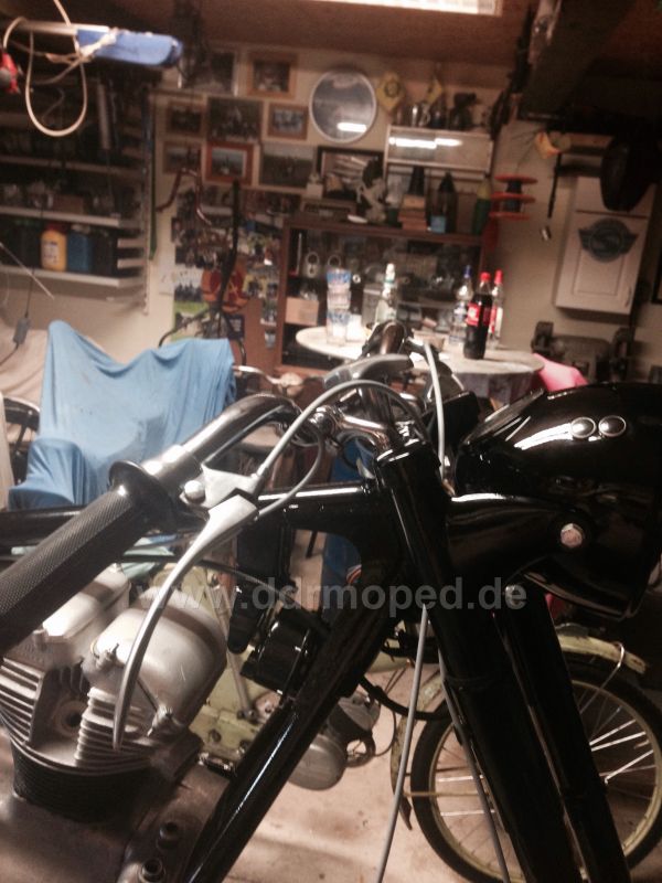

Tony

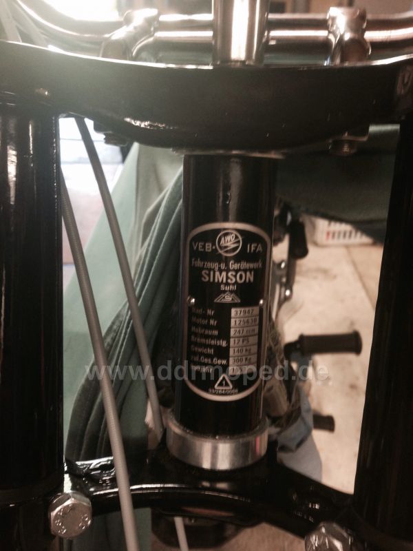

mobiler4
Geschrieben am: 25.05.2015, 19:06
Beiträge: 5298
Tony
kradschütze
Geschrieben am: 25.05.2015, 19:54
Beiträge: 1479
Mitgliedsnummer.: 6158
Mitglied seit: 27.01.2013
Unter die Schraube für Ständer und Fußraste muss ein Federring, sonst verlierst Du die Ansatzmutter und dann wirds relativ teuer.
Gruß, Sven
Geschrieben am: 25.05.2015, 20:18
Beiträge: 5645
Stimmt, unter den Schraubenkopf.
mobiler4
Geschrieben am: 26.05.2015, 06:52
Beiträge: 5298
