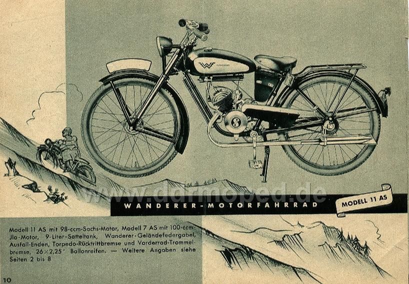

Übrigens: Dein Wanderer spricht eher für das 38er Model 11AS und kein 1Sp,siehe die schmale Kabel,der geschwungene Rahmen und der Kettenschutz sowie das Kettenblatt.
Es wurden anscheinent mal edliche Teile von einem 1Sp verbaut,Tank und Werkzeugkästen zB.. Das soll nicht heißen,das Du das ändern musst,es ist ja ein wunderschönes Stück Zeitgeschichte.
