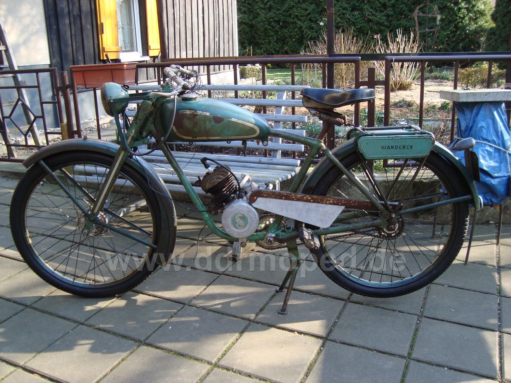

So Leute.
Damit hier mal was passiert gibts eine kleine Aktualisierung.
Die Gabel wurde montiert, sowie die 2 Kotflügel + der Gepäckträger.
Der Radsatz steht immer noch in Diesel und weicht. Denn lassen wir auch noch, denn das eilt ja nicht.
Mittlerweile haben wir Reifen, Schläuche, Satteldecke, Bremshebel, Abblendschalter und eine Fahrradkette besorgt. Teuer Spaß aber nützt ja nichts.
Was fehlt sind noch Griffe. Da hab ich bis jetzt nur welche um die 30 Euro gefunden oder welche die zu kurz sind.
Benötigt wir die Länge ca. 135mm, besser 140mm. Einmal ca. 28 mm Durchmesser für den Gasgriff und einmal ca. 22mm für den Lenker. Es war ja die ballige Form verbaut, was aber kein muss ist.
Jemand ne Idee was da ungefähr hin kommt? 30 Mäuse für 2 Griffe sind mir zu fett.
Bis auf die Griffe und Kleinteile ( Bowdenzüge, Kabel... ) ist nun alles da.
Weiter gehts wohl erst wenn das Aggregat wieder da ist.
Momentan siehts so aus:
@ Enigma:
Ich habe 4 Motorhalterungen, die zwischen Motor und Sattelstange. Sind diese Teile bei Dir doppelt verbaut oder hau ich da was durcheinander?
Hier noch ein kleines Bild, nicht das wir uns mistverstehen.
Grüße, Jenser.

Zwei von den Dingern brauchst Du,eine Rechts und eine Links hinten am Motorbefestigungsauge. Das Loch kommt zum Motor und die Rille zum Verstellen der Motorneigung zum Rahmen. Alle Schraubenköpfe am Motor zur Befestigung desselben und weiterer sonstiger Teile sind rechts (Kupplunsgseitig) sitzent.

Kleine Aktualisierung, auch hier, für die Interessierten.
Mittlerweile wurde der Sattel "bezogen", was nicht so einfach war wie es aussieht. Der Sattel wurde übrigens irgendwann ausgetauscht und ist von einem Victoria Motorfahrrad, genau wie das Rücklicht.
Die Lampe wurde mit Kabeln verbunden und hat nun ihren Platz gefunden. Funktioniert natürlich. smile.gif
Natürlich auch viele kleine Arbeiten die halt dazu gehören.
Wenn mann im Netz sieht, dass Alu Kabelbinder 2€/Stück kosten, friemelt man die eben zurecht.
So als Beispiel.
Die nächste Operation werden die Speichen und die dazugehörigen Nippel.
Drückt die Daumen, dass diese gangbar werden, denn davor graut mir bissl.
Stand heute und es nimmt langsam Gestalt an.
J.

Nach, gefühlt, ewiger Suche hab ich nun den richtigen Bremsmantel und den passenden Bremskonus für die hintere Nabe bekommen und "Oskar" steht seit heute, nach ca. 55 Jahren, wieder auf eigenen Beinen. _clap_1.gif
Sieht ohne den Motor, auf den ich noch warte und den Tank noch recht unbekleidet aus aber das ist absehbar.
Der Kenner wird sehen, dass Sattel und Rücklicht vom Victoria Motorfahrrad stammen. Diese wurden irgendwann ausgetauscht. Ich vermute, dass hier ein Victoria Händler in der Nähe war und Großvater so leichter an die Teile kam.
Dies wird natürlich so belassen. Der Sattel "sitzt" sich jedenfalls großartig.
Weiter gehts wenn das Aggregat da ist. Bis dahin ist leider Pause angesagt.
