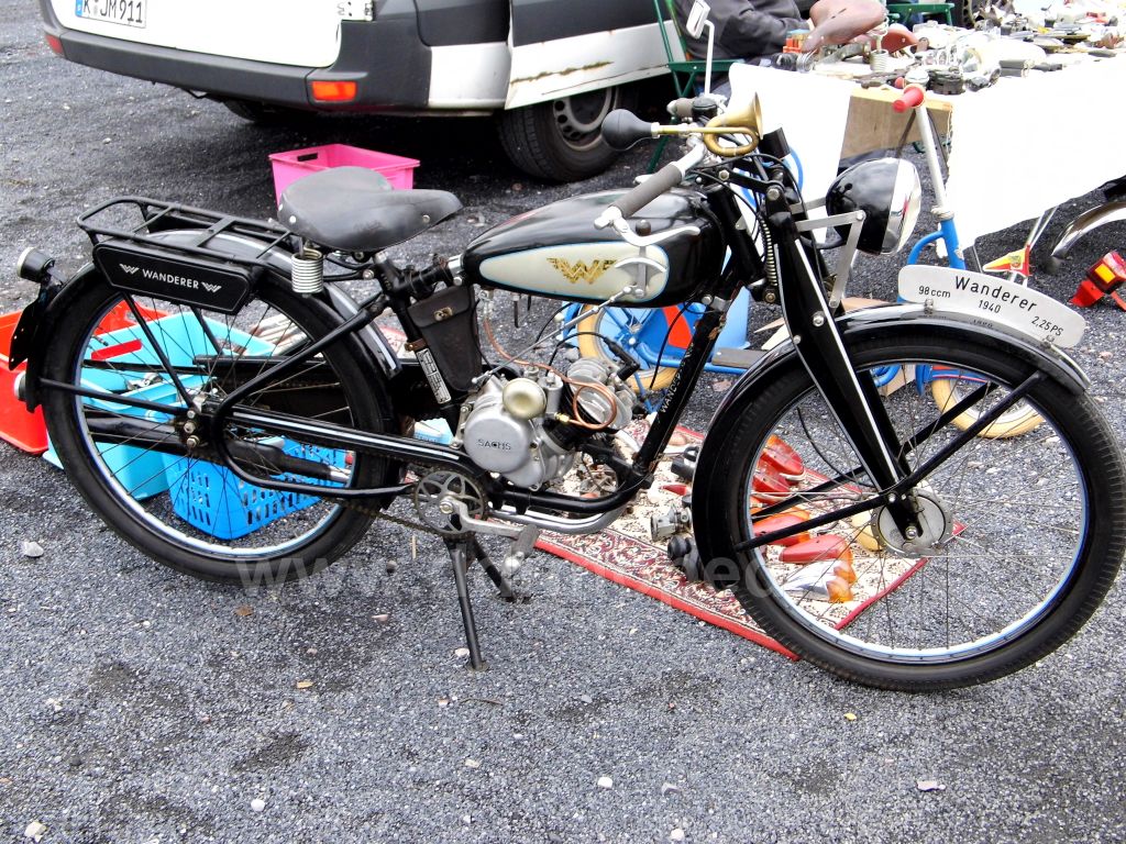

Ist zwar BJ:1940 aber ich schätze das bei dir rechts auch ein Kettenschutz drangehört. Ist auch sicherer .
Mfg. Frank

Rechts gehört definitiv ein Kettenschutz dran.
Patinierte neue Nummernschilder gibt's für vernünftiges Geld nach Wunsch in Polen.
Super Qualität, sehr schnell und von originalen alten nicht zu unterscheiden!

Ob Du jemals ohne Leichenfledderei an einen Kettenschutz kommst, ist fraglich. Baue Dir doch einen aus einem vom Fahrrad, die gibt es genug. Den Lack musst Du dann etwas altern lassen.
Kerzenstecker besorge Dir einen offenen, das sieht super aus. Habe ich auch dran. Im Radio kommt ja doch nur Grütze und was stört Dich das wenn Du fährst. ph34r.gif

kann ich Dir messen, aber die Teile gibt es doch schon fertig zu kaufen.
klamotte hat die komplett fertig, wenn ich mich recht erinnere und der Milz hat so ein Set
http://www.motorradmeistermilz.de/Tank-Sch...Sattel-Sachs-98

Der Aussendurchmesser beträgt 5mm.
Gruss Rene
