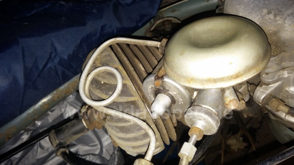

Also Jens,ein Ketten-Schutzblech war mit Sicherheit von Werk aus drann,das war nicht so wie bei Fahrrädern wo es das u.vieles andere nur gegen aufpreis gab,die Motorfahrräder bewegten sich jenseit der Preisklassen von einfachen Rädern. Werbebilder aus der Zeit zeigen die Sachsmopeds lediglich ohne Tachos und Soziuszubehör u.einiges mehr,bedenke:bei bis zu "60km/h" hmm.gif will sich ja auch kein Mensch plötzlich mit der Hose in der Kette verhaken.
Und das mit dem duchmesser der Kupfereitung nimm mal nicht so genau,das war ständig mal so mal so,es gibt genug Bilder die zeigen immer was anderes,mach es einfach so wie es Dir gefällt. Ich habe meine neben dem Zylinder vom Vergaser komment zweimal so ca.geschlungen und fertig.
Die Leitung auf dem Bid würde so auch gar nicht passen,das Ende zum Benzinhahn zu ist viel zu kurz,da es unter dem Vergaser u. zwischem dem Kupplungshebel gehört und von da ab nach oben geht.

Mal sehen ob ich einen Kettenschutz bekomme. Die gibts halt sehr selten.
Die Idee mit dem Nachbau ging mich auch schon durch den Kopf. Hier frage ich mich ob es an Fahrrädern so lange Kettenschutze (schütze?) gab.
Schon Recht mit der Leitung, ich bekomm dass schon geregelt.
Übrigens kann ich die Leitung nicht so legen wie Du es gemacht hast.
Beim 11AS Tank ist der Benzinhahn rechts, also auf der Versager Seite.

So war gerade mal messen, bei mir sind das um die 30mm. Wie Enigma schreibt, sah die Leitung bei den Sachsern nicht immer gleich aus. meine siehe Foto.
Kettenschutz war bei vielen Sachsern (rechte Seite) nicht ab Werk verbaut. Natürlich gab es auch Hersteller die das ab Werk hatten.
