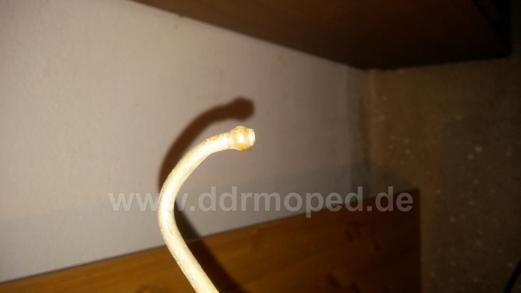

Kurz zu dem Problem. Dieses liegt bei der Benzinleitung und ich versuch das mal in Worte zu fassen.
Die Alte Alu Benzinleitung hat auf jeder Seite einen Bord. Am Vergaser befindet sich dazu das Gegenstück und mit Hilfe der Verschraubung wird das auch dicht.
Anders beim Benzinhahn. Dort ist auch ein Bord und der ca. 4-5mm im Benzinhahn. Hier kommt mir das vor als fehlte da ein kleines Metallstück was dazwischen gelegt wird. So eine Art Linse oder ein kleines Rohr, das oben und unten abgerundet ist. _uhm.gif
Am Besten sieht man das am Bild.
Benzinleitung:
Blick in Benzinleitung und das Gegenstück am Benzinhahn:
Damit haben wir das biegen der neuen Leitung erst mal gelassen und die alte Leitung mit Hilfe von Dichtungen angebracht. Zumindest konnten wir damit eine Proberunde fahren.
Es wäre klasse wenn ihr da mal an Euren Fahrzeugen schauen könntet, wie das dort gemacht ist.

Die Benzinleitungen (Kupfer u.Alu) hatten immer auf Beiden! Enden Kugelähnliche Nippel mit einem exaktem Loch,meist aus Kupfer oder auch Aluminium,welche max.5mm überm Leitungsende kommt,die wurden meistens aufgepresst mit einer speziellen Zange oder bei CU auch oft angelötet.
Diese weiche Kugel liegt dann also in der Mutter und dichet dann beim anschrauben so automatisch die Verbindung zwischen der Leitung den Hahn oder Vergaser ab.
Das aufgebörtelte etwas ist bei Dir ist mit sicherheit so nicht ab Werk verbaut und von jemanden so gebastelt worden.
Guck mal im Internet nach Lötnippel oder sowas und beachte dabei den Duchmesser Deiner Benzinleitung die du verwenden willst.
Mit etwas Geschick kann man die sich die Kugeln aus weichem Kupfer zB. auch selber drehen,auf ner Drehbank versteht sich. Man muss sie dann nicht unbedingt vorher verpressen oder löten ist meine Erfahrung,die klemmt von ganz alleine durch das festziehen alles ein und ab.

@ Gringo: Natürlich habe auch ich gesehen, wie das auf der angebotenen Leitung aussieht.
Ein gelötetes Nippel an einer Alu Leitung schließe ich aus. Wenn dann anpressen. Da wäre dann aber kein Bord vorhanden und das Nippel noch dran. hmm.gif
Hier komme ich zu Enrico und das da was gebastelt wurde. Dies ist natürlich möglich.
Wenn ich aber versuchen würde diese Leitung an den Benzinhahn anzubringen, dann würde ich keinen Bord anpressen, der dann nicht passt oder? hmm.gif
Es sei denn, dass ich da schon vor habe, etwas dazwischen zu legen.

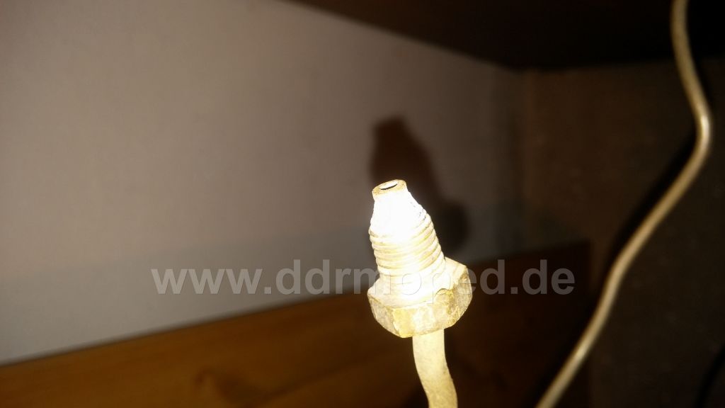

Heute haben wir die Benzinleitung nun endlich angebracht. Dicht, hält, wackelt und hat Luft.
