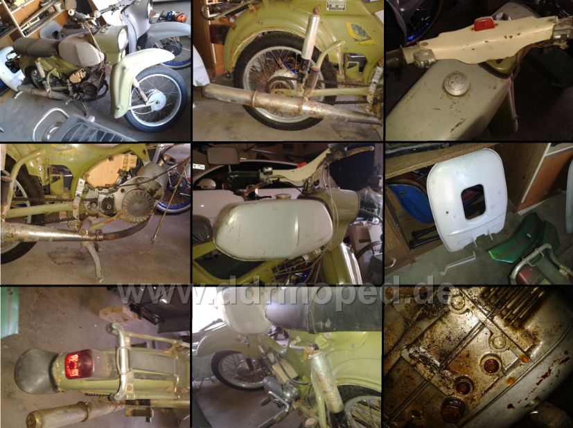

mein Name ist Heiko und ich habe mir letztens einen Habicht zugelegt. Ich komme eher aus dem Bereich Umbau/Tuning, bin aber davon geheilt und möchte jetzt nur noch Restauration machen, möglichst Originalgetreu. Ich habe z.B. letzten Winter eine Schwalbe aufgebaut:
Nun aber zum Habicht:
Gekauft von der Erstbesitzerin (Rentnerin) mit ~8000 Km mit originalem DDR-Registrierschein zum sehr günstigen Kurs rolleyes.gif . Motor wurde laut Aussage der Vorbesitzerin bei ca. 6000 Km regeneriert, scheint aber schon einige Jährchen her zu sein. Verbaut ist der originale 4 Gang Motor. Diverse Teile sind schon stark von Rost befallen, aber ich habe schon für fast alles originale Ersatzteile besorgt. Mein Ziel ist eine komplette Restauration mit Ziel Neuzustand. Der Lack kommt also komplett runter und diverse Teile werden auch gepulvert. Besorgt habe ich schon die originalen Farben von Doccolor (Farben Schiessl), ein Knieblech und Seitenbleche im vernünftigen Zustand, zudem Ochsenaugenblinker. Um das ganze komplett zu machen gab es noch eine Anhängerzugvorrichtung und einen Anhänger dazu. Der ist allerdings auch Restaurationsbedürftig.
Da ich so gut wie nie Zeit habe und eigentlich immer arbeiten muss, wird sich die Restauration wohl ziemlich lange hinziehen wink.gif
Ich werde sicherlich öfters hier nach Hilfe fragen, speziell wenn es um die originalen Farben von bestimmten Teilen geht. Die erste Frage, die ich habe ist, ob sich jemand erklären kann, warum der Auspuff rechts ist? blink.gif
Ich lasse am Besten mal Bilder sprechen. Hier der Kaufzustand:
Sammler mit Liebe zum Originallack

Rechts verlegter Auspuff ist natürlich nicht Original, aber praktischer beim ankicken und beim Reifen flicken.
Besser als neu, oder so find ich persönlich gut, alerdings finde ich die Farben eines Habichts nicht so dolle, da würde ich eher auf andere Farben der Zeit zurück greifen.
Aber natürlich jeder wie er mag.
Kleiner Tip, lade Deine Bilder direkt im Forum hoch, sonst drehen hier einige wieder am Rad. wink.gif
Dichte den Motor nur in der Mitte mit einer guten Dichtung aus Dichtungsmaterial ab, KW mit Nadellager ist auch von Vorteil. Getriebedeckel mit Silikon für Ölwannen abdichten. Ein trockener Motor macht schon was her.

ich habe die Bilder vom Habicht noch mal als Forum-Bild hochgeladen. Der Auspuff kommt dann wieder nach links.

Der Sperbertank (du meinst anscheinend also den Tank mit großem Tankdeckel) ist bei deinem Baujahr falsch. Ab April 73 gab es den kleinen Deckel, ab April 74 dann ohne Ausgleichsschlauch.
Also Hauptsache kleiner Tankdeckel, der große passt rein Originalitätsmäßig nicht.
