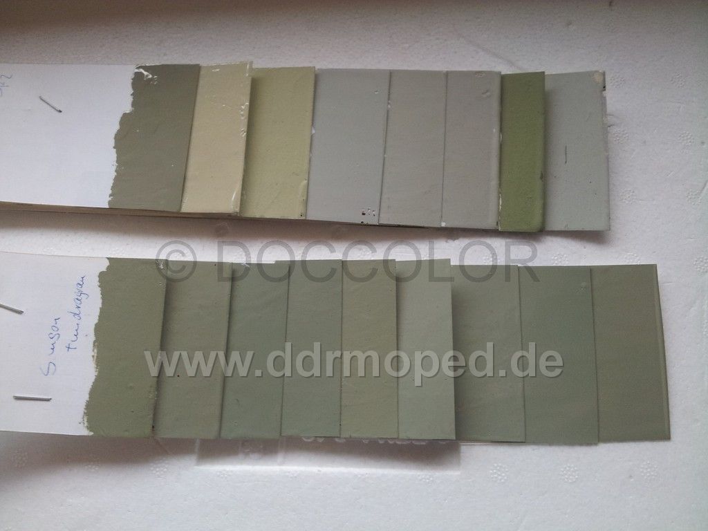

Ja der doccolor hat mir ja nen bild mit der der farbauswahl an Tundtragrau gesendet das sind aber ca 7-9 verschiedene Farbtöne.
Habe 2 Favoriten und einer der beiden wird es dann werden, bestellt wird dann die woche auch noch.

Nimm doch sandgrau, das gab es 64 bei den ganz frühen Fahrzeugen. Ich glaube nämlich nicht, das das bei der Schwalbe schon tundragrau war.
Gerald hat auch eine frühe Schwalbe in sandgrau ist auch ziemlich selten. Bilder davon gibt es auch hier im Forum.
Gruß Jörg

hier ist mal nen bild mit den farbtönen die untere ist TG und bei der oberen ist der 2te Sandgrau.
Sandgrau hatte ich überlegt war mir aber nicht so sicher ob der farbton so stimmt.

Die Griffgummis sind zu lang, weil der Lenker schmaler ist. Das zweite oben könnte hinhauen.

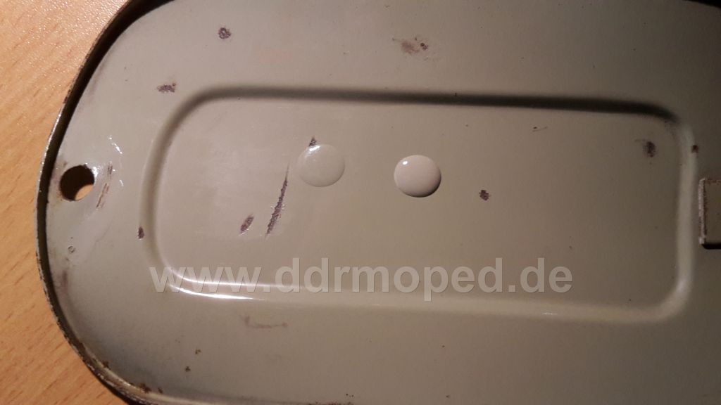

Hab mal ein Bild gemacht, von meinem Batteriedeckel einer sehr frühen Schwalbe.
Den linken Farbpunkt, die Farbe hatte ich mir für mein 64iger Starprojekt zusammengemischt. Dr rechte stammt aus einer Reparaturdose von DDR-Zeiten. Es ist sandgrau - laut Dosenetikett.
Grüße Gerald

Farbe ist bestellt und aufn weg zu mir, ist nun Sandgrau geworden.

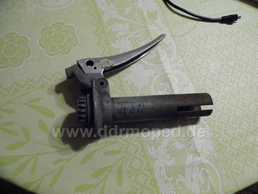

So sieht der Schaltgriff original, unbenutzt und sogar mit EVP aus. Stärke des Rohres: 25mm, innen 22 mm, Länge der Griffgummis 100 mm.

Ja danke thorsten für das bild, da ja an der Schwalbe der lenker umgebaut wurde auf lange version.........
und nun zu meiner frage
Denn wenn ich den Lenker tausche kann ich dann einfach den schaltgriff und gasgriff kürzen???
Denn einen gasgriff habe ich nirgends gefunden oder haben die nen anderen durchmesser sodass es nicht funktioniert?
Gruß philipp
Geschrieben am: 17.12.2014, 21:20
Beiträge: 5647
Warum eigentlich nicht? Aber außen kürzen und die Löcher für die Blinker anpassen.

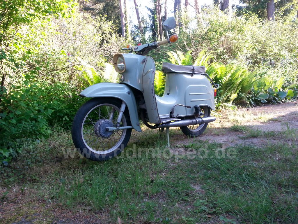

Abend, so jetzt ist die Schwalbe fast fertig hat aber viel länger gedauert als gedacht. sad.gif
Wollte euch bloß zeigen was aus ihr geworden, nicht das ihr denkt es wurde aufgegeben.
Bei bedarf mache ich morgen bei der ersten Ausfahrt bei paar Bilder.
Gruß Philipp

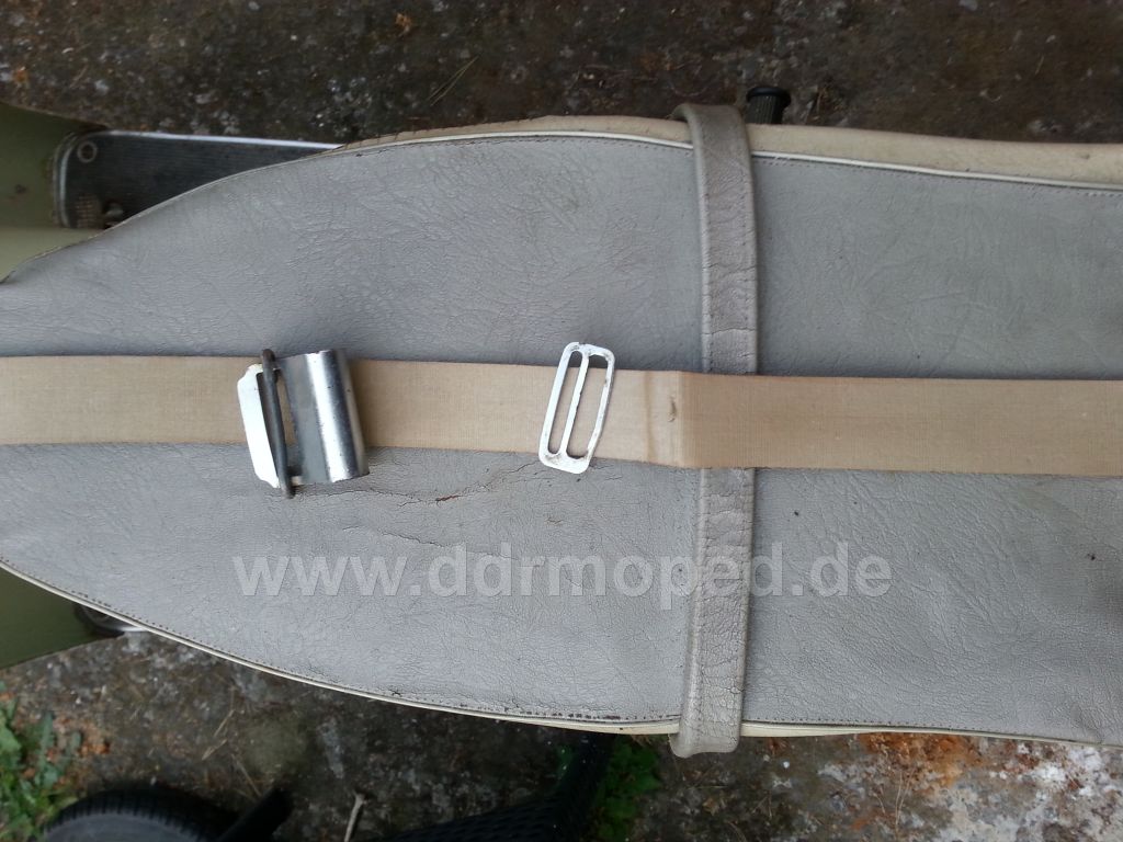

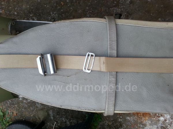

Und noch eine frage kann mir jemand sagen wie der Gepäckträgergummi befestigt wird! !!!
