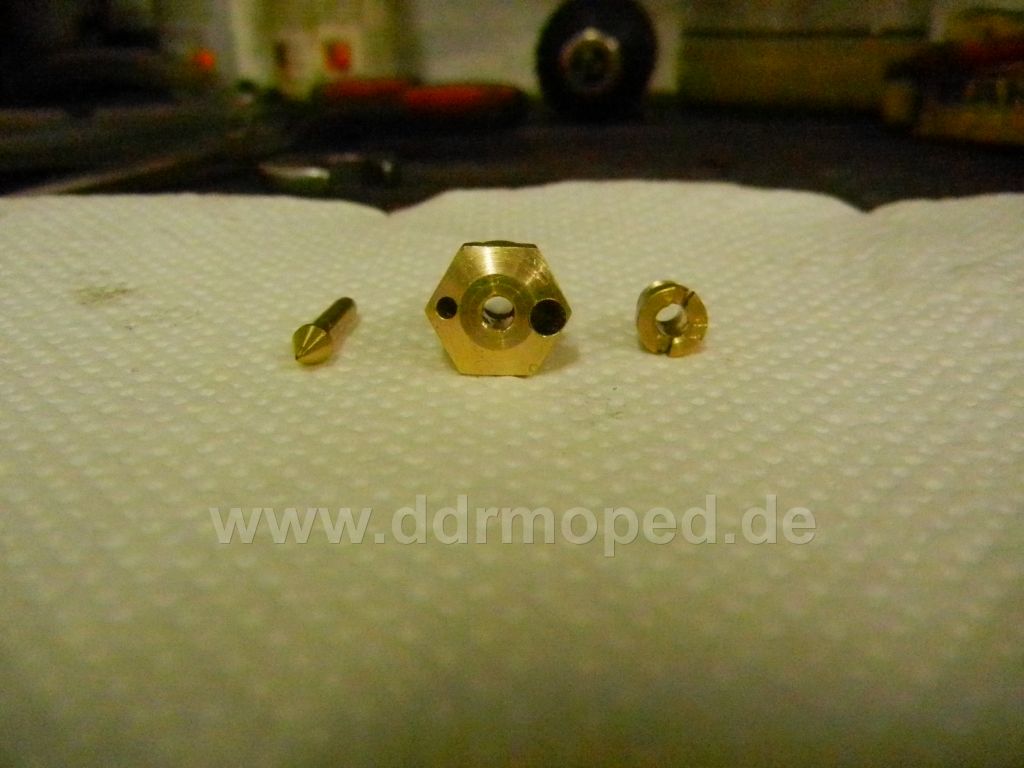

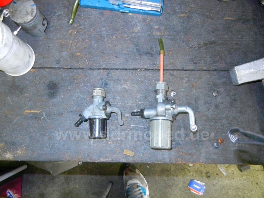

Das Schwierige ist ebend, die Dinger dicht zubekommen... Also ma schnell mit dem Akkuschrauber wird da nix. Zudem noch der Sprithahn (Diese kleinen Hähne lassen zuwenig durch). Ich hab nen MZ Hahn an der Simmi. Und gut atmenter Tankdeckel...

Habs Bil gefunden wo ich mal beide Hähne zum Vergleich liegen hab... hmm.gif

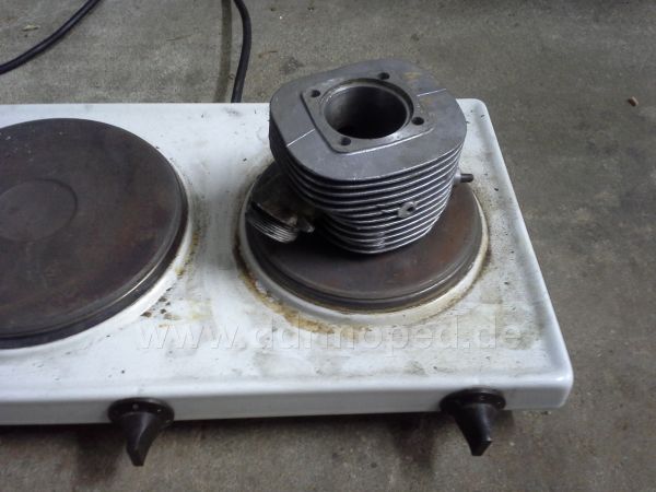

schwalbe rider
Geschrieben am: 18.11.2014, 23:21
Beiträge: 3347
Mitgliedsnummer.: 1859
Mitglied seit: 01.02.2009

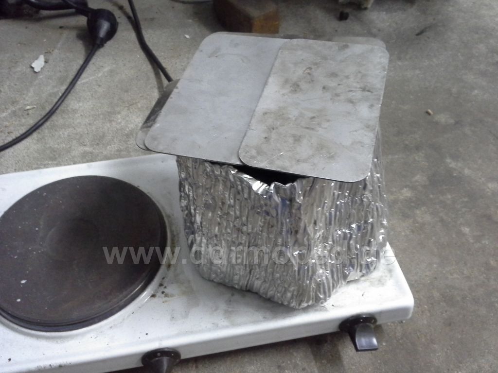

Damit die wärme nich so den abgang macht...
Ne halbe bis dreiviertel Stunde auf voller hitze. Dann fällt die buchse rein.

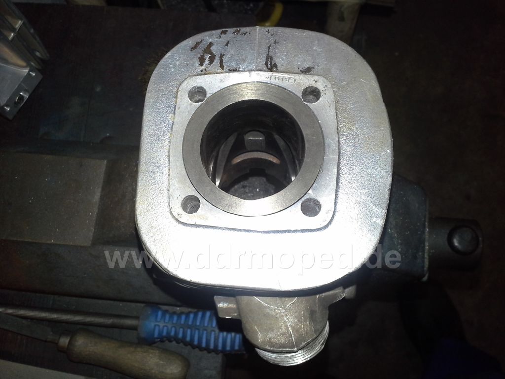

schwalbe rider
Geschrieben am: 18.11.2014, 23:38
Beiträge: 3347
