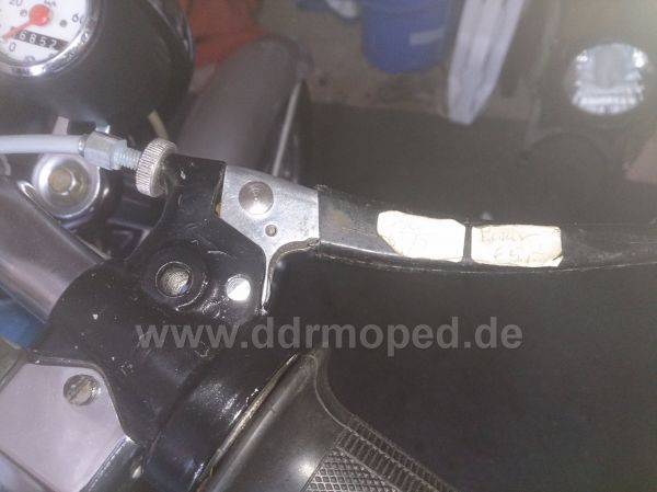

Die Armaturen sehen übrigents so aus....
Gruß Tom
Gruß Tom

Hallo Tom,
Dann sind meine Armaturen in schwarz doch original, ich hatte auf Armaturengrau also richtige Farbe getippt.

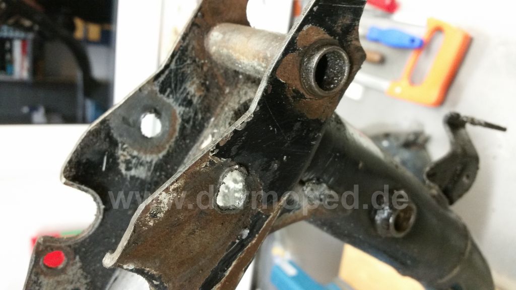

pünktlich zum neuen Jahr gings los mit der Restaurierung. An der Ständeraufnahme zeigten sich dann schon mal die Spuren der Zeit:

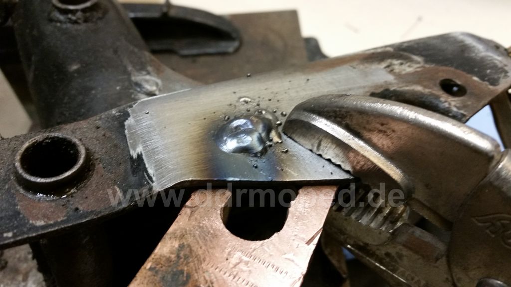

Also gings ans zuschweissen:
