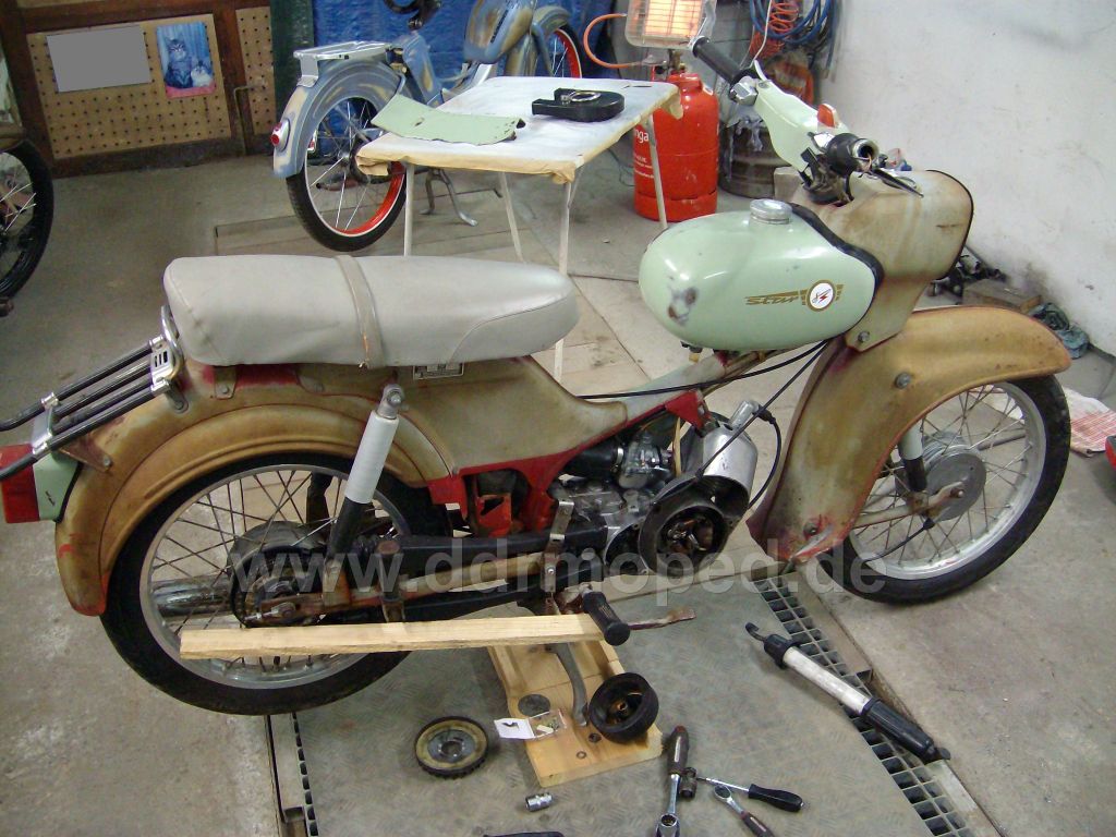

Sehr schönes Moped hast du da thumbsup.gif . Genau mein Geschmack. Ich bin auch so ein ,,Rattenliebhaber''.
Viel Lob wirst du hier wohl nicht abstauben. Die User hier sind zu meist auf Originalfahrzeuge fixiert. Mach einfach dein Ding weiter, du machst das für dich wink.gif

Ich verfolge das Thema ja schon seit einer Weile und ich weiß echt nicht was ich von dem zusammen gefrickelten Essi halten soll. ermm.gif Entweder ich mach einen Patinaaufbau oder eben einen Neuaufbau egal in welche Richtung es geht, aber das hier ist aus meiner Sicht weder Custom noch eine Ratte. Nichts halbes und nichts Ganzes aus meine Sicht.
Bevor du den SR zerlegt hast sah er am Besten aus, so hättest du ihn auch lassen sollen, dann wäre es eine feine Ratte geworden. biggrin.gif
Deine Sattelstange ist übrigens falsch, solltest du das noch nicht bemerkt haben. Du hast hier einen SR2E Sattel und brauchst somit auch die breite durchgängige Sattelstütze.
Ansonsten weiterhin viel Spaß beim Schrauben.

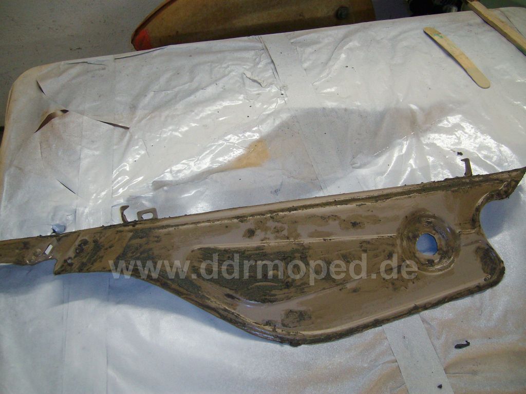

Plan diesmal- den Kettenschutz weitermachen. Das vorerst letzte Teil...
Dazu habe ich den Kettenschutz gerichtet und teilweise verstärkt, dann grundiert und im original Farbton lackiert.
Damit er später auch patina-mäßig passt, behandel ich ihn nun mit Rostlack. Dazu später.

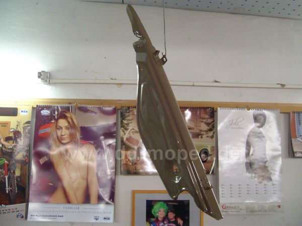

Grundiert...

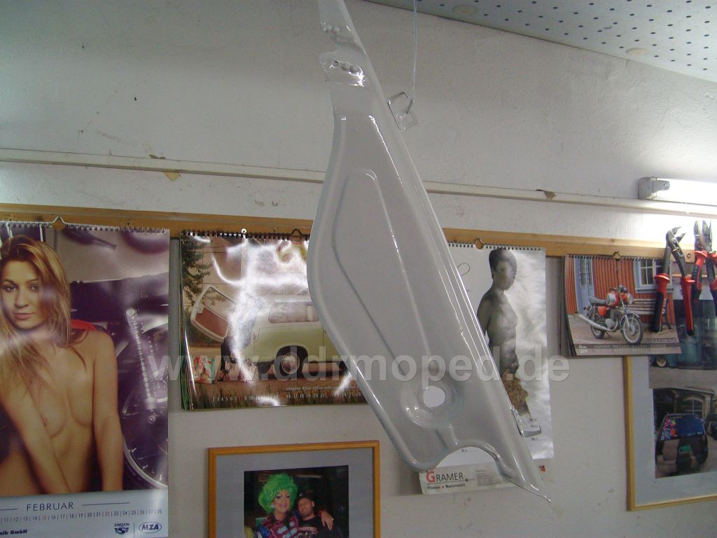

Lackiert...nebenbei Star basteln und n Bierchen trinken...

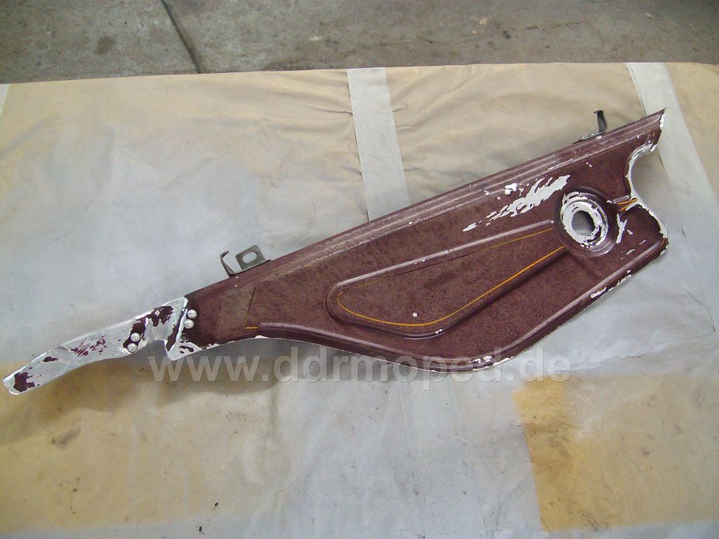

Mit Rostlack. Wie es dann wirklich aussieht, wenn der Rost angesetzt hat kann ich erst in ein paar Tagen sagen. wenns gut wird kommt auch Klarlack drauf...

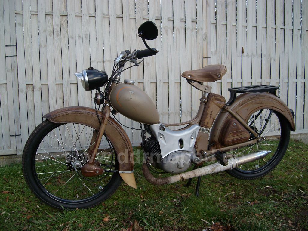

Hier noch ein Bild bei Tageslicht...

QUOTE (Roberto @ 09.02.2015, 20:30)

Das ist lack der eine Mischung beinhaltet die auf der lackierten Fläche "rostet" damit kann man bspw auch nicht metallische Oberflächen so lackieren das man eine regelrechte Blattrostoberfläche bekommt. Quasi lack mit Eisenstaub und einem oxidationsfördernden Mittel.

Was aber macht "Rostlack" auf einem Alu-Teil????
Aluminium oxidiert ganz anders, oder hab ich da nicht aufgepasst.????
