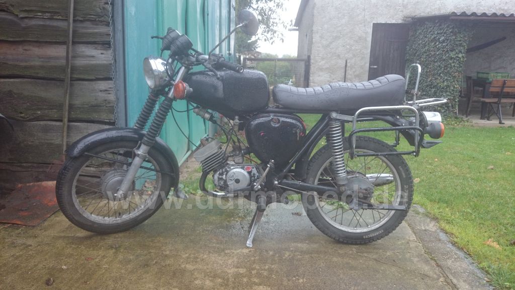

Geschrieben am: 12.01.2015, 12:09
Beiträge: 2990
Mitgliedsnummer.: 4240
Mitglied seit: 24.02.2011
Dieser hier ist noch aus Ostzeiten...
Mfg Nico
