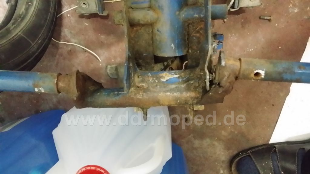

So, es geht weiter. Eigentlich war es geplant den Sperber komplett neu zu machen, da mein S70 Langzeitprojekt aber schon genug Geld verschlingt wird er nun doch erstmal nur flugfähig gemacht.
Kurz gesagt, der Fussrastenträger wird getauscht, der Motor überholt und der Rest bekommt Owatrol.
Mit etwas Glück kommt er in diesem Jahr noch auf die Straße.
Gibts beim Fussrastenträger irgendetwas zu beachten?
Mfg jan

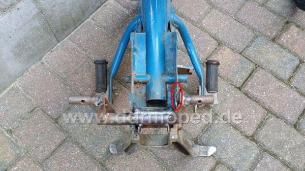

Vorher:

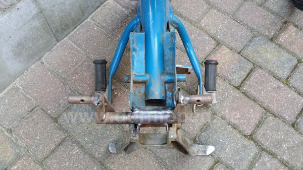

jan_avr
Geschrieben am: 24.05.2015, 18:54
Beiträge: 630
Mitgliedsnummer.: 3874
Mitglied seit: 27.09.2010

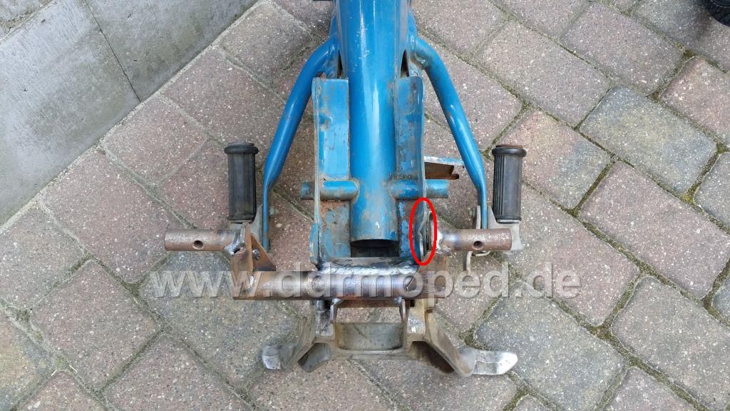

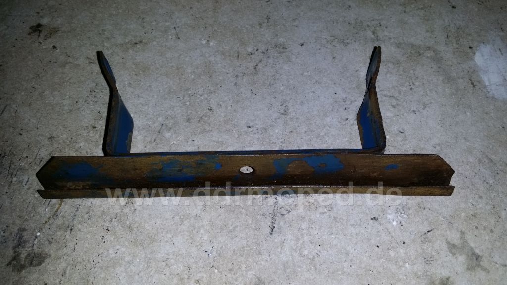

Und nachher, es ist nicht so einfach wie man denkt den alten Träger raus zu bekommen.

Zum Glück war das jetzt das einzige wo ich auf fremde Hilfe angewiesen war. Bis auf den passenden Spiegel hab ich auch schon die wichtigsten Teile zusammen.
Einige Neuteile werden sich nicht vermeiden lassen, wie Reifen und Kette.
Der Zylinder ist auch schon beim Motorenbauer um die Ecke, also liegt es jetzt nur noch an mir.

Geschrieben am: 26.05.2015, 15:47
Beiträge: 4435
Ging das Blech der Motor-Aufnahme unten rechts vor dem Einschweißen des neuen Fußrastenträgers nicht zu richten oder hast du das vergessen? hmm.gif
jan_avr
Geschrieben am: 26.05.2015, 18:46
Beiträge: 630
Die Stelle muss so.

Geschrieben am: 27.05.2015, 15:28
Beiträge: 4435
Da muß ich nachher gleich mal schauen, ob das bei mir auch so aussieht. hmm.gif

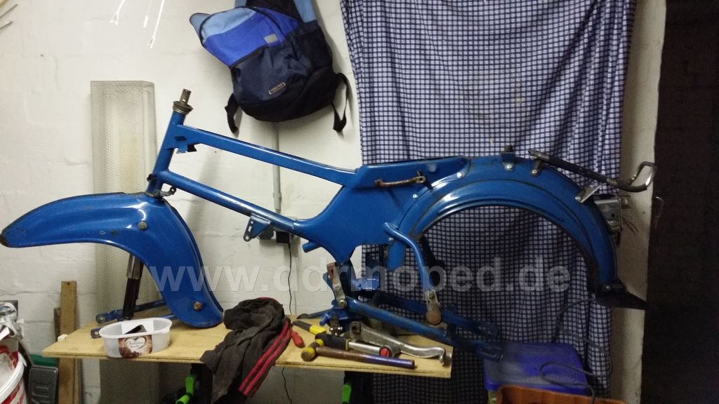

Es geht weiter, schonmal etwas zusammengesetzt.
Mfg jan

Geschrieben am: 22.06.2015, 20:01
Schaut schon gut aus. Ist das Rücklichtblech verchromt?
jan_avr
Geschrieben am: 22.06.2015, 20:45
Beiträge: 630
QUOTE (SimsonSammler1234 @ 22.06.2015, 21:01)
Ja, ist es. Hat aber schon viele Rostpickel und ein Loch. Passt hier aber ganz gut.
mfg Jan

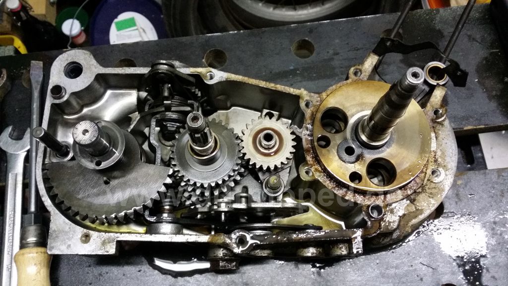

Hab mal das gute Wetter genutzt und mich in den kühlen Keller verzogen. Heute war erstmal der Motor dran, sah schonmal nach gebastel aus.

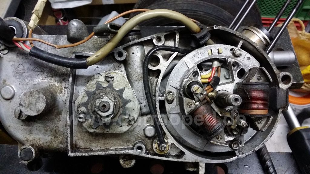

Der Rest sah aber ganz gut aus, scheint wenig gelaufen zu sein. Nur die Mitteldichtung hat sich wohl schon ein wenig aufgelöst.

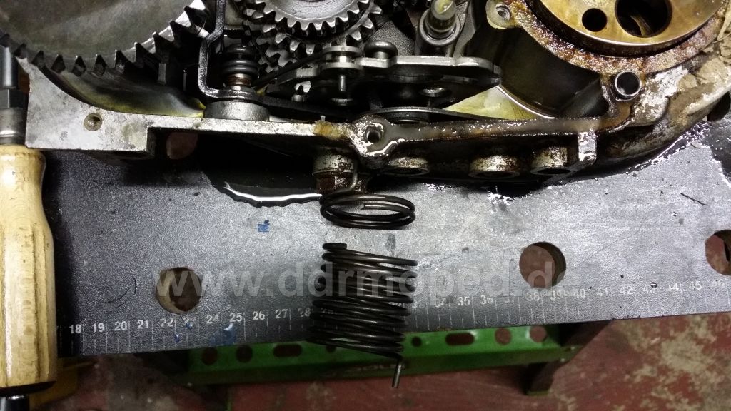

jan_avr
Geschrieben am: 04.07.2015, 21:34
Beiträge: 630
Das war der Grund warum ich ihn aufgemacht habe.
Kann ich hier einfach die Feder aus einem M53 nehmen?
Kickstarterwelle, Kurbelwelle,Lager und Dichtungen müssen neu. Der Rest kann bleiben.
