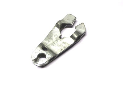

Was ist das für eine Scheibe die auf den hinten Bremshebel kommt? Bei mir war da keine drauf.

Unter diesen Hebel kommt eine Gummischeibe ... (=> die hier könnte vielleicht passen (?) ). wink.gif
Hinten am Bremsschild kommt auch eine Gummischeibe unter den Bremshebel.
Sowas kannste dir auch locker selbst mit einem Locheisen aus einer alten Gummimatte ausstanzen oder sogar mit einer kleinen Fingernagelschere aus einem alten LKW-Schlauch selber schnitzen. Dort kömmt es nicht so ganz genau darauf an und sehen tut man's hinterher sowieso nicht, da von außen ja die Hebel davor sitzen.

Danke dafür, das bringt mich wieder ein Stück weiter.
Hinten hab ich nen innenliegenden Hebel.

Die Gummischeibe aus dem Link ist zu dick. Wer Bedarf hat, ich habe neue originale. wink.gif

Bin in meiner Altschrauben und Kleinteilekiste fündig geworden, hab also einen passenden Gummiring gefunden.
Beim durchsehen der Bremsen hab ich auch mal wieder was spannendes gefunden, statt Zwischenlagen zu verbauen hat einfach jemand der Bremsnocken etwas aufgeschweisst.

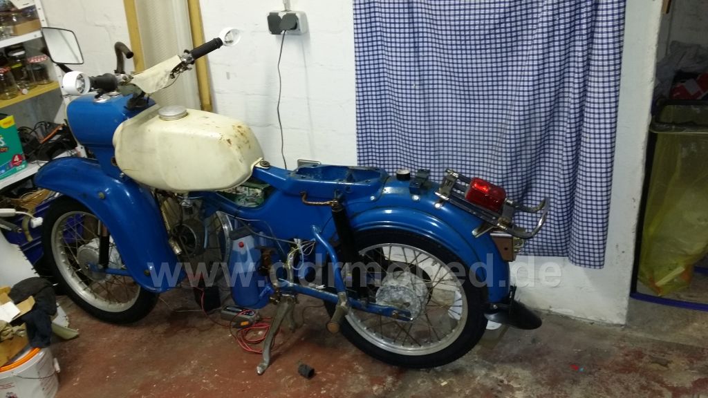

Bisschen Kleinkram noch,und dann gehts ab ans Tageslicht. Hätte ja mal jemand sagen können dass zuerst der Tank drauf muss und dann der Scheinwerfer dran kommt.

Das geht auch umgedreht, zumindestens habe ich es am Habicht schon mehrfach so gemacht. wink.gif

Wieso muss erst der Tank drauf und dann der Scheinwerfer? Es muss doch nur die Lampenmaske angebaut werden, dann der Keder ran und dann der Tank. Anders ist ja auch quatsch.

Beim Sperber ist da der Luftfilter im weg. Sonst würde es auch so gehen wie beim Habicht.
Ich hatte die Lampenmaske schon fest verschraubt und wollte dann den Tank montieren. Konnte ihn aber nicht weit genug nach vorn schieben um am Luftfilter vorbei zu kommen.

Hallo Jan,das geht schon man muss halt etwas mit dem Tank zirkeln.Sonst müsste man ja auch zum Luftfilter wechseln das halbe Moped zerlegen.mfg andi cool.gif

Also ich denke man muss zumindest die Lampenmaske lösen und ein wenig nach oben schieben.
Hab auch noch ein wenig weitergemacht, provisorisch einen anderen Motor undAuspuff dran gemacht und könnte eigentlich ne Probefahrt machen. Aber die blinker machen mich irre, hab bestimmt zehn Blinkgeber probiert, aber keiner blinkt so wie ich es gern hätte.
